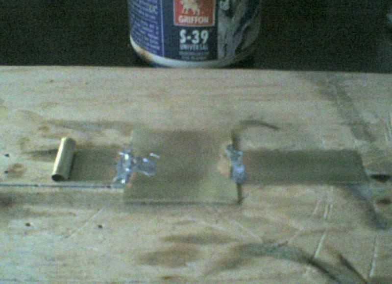

Messing solderen is niet zo moeilijk en kan ook geleerd worden zonder workschop, gewoon een goed vloeimiddel, de geschikte bout. ik beschik over een soldeerbout 25W, 65W en 150W, hiermede kan alles gesoldeerd worden.
Hier is een te lichte soldeerbout gebruikt vandaar de ruwe zijkanten, had ik mijn bout van 65W gebruikt dan had dit een vloeiend geheel geweest.
Messing solderen kan heel makkelijk zelf geleerd worden zonder onnodige verplaatsingskosten, koop gewoon een paar messing stukken van verschillende diktes en experimenteer eens een avondje, noteer wat u ondervind met de verschillende diktes en vertrokken bent u.
Er is wel een verschil als u een lokomotief gaat bouwen met wit metaal en messing, wit metaal kan veel minder warmte hebben als messing, hiervoor dient u low flued tin aan te schaffen om te beletten dat het wit metaal gewoon wegsmeld.
Matheus.
