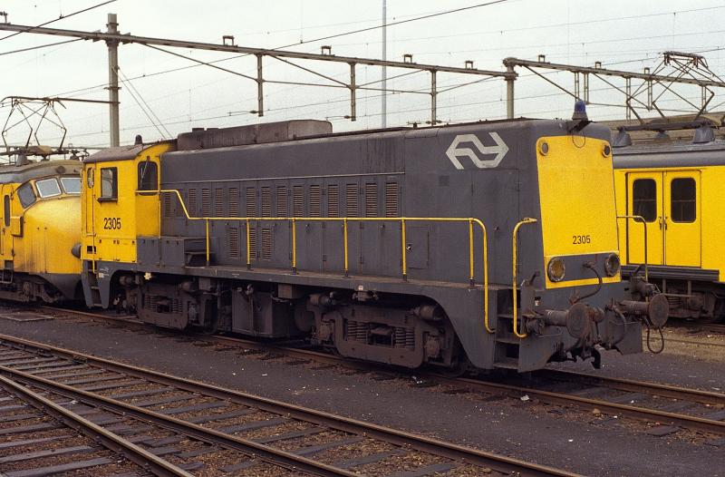

Zo, da's niet mis, poes! Mooie platen en gelijk duidelijk wanneer de loc z'n grijze zijkanten is kwijtgeraakt!
Jeroen, die foto van de 2305 is niet van mij zelf, dus plaats ik die dan ook maar liever niet hier.
Groet, Edwin

Ik kwam de 2305 op 07-12-1983 in Amersfoort tegen. Toen nog met grijze band. Ik zal eens proberen of ik die foto hier kan plaatsen.
Groeten Harry.

Mooie plaat Harry. Zo te zien zit de fabrieksplaat er daar ook nog op. Verder valt het verschil in grootte en plaatsing van de vishaak t.o.v. de foto's van Frank op.

Mooie plaatjes! Dan is het roco model juist uitgevoerd, het model heft de revisiedatum: 3.71. Tb also geel/grijs middel-huisstijl. Zelfs de overgang van de leuning naar de voetplaaten zijn dan grijs.
Maar, als ik op het plaatje van Harry en Frank kijk, dan klopen de fronten (geel-Grijs grens) niet, ik denk deze is te hoog op het model van roco:
links, twee startset 2200- nu zonder nummer
Als ik dit geel deel verlaag, dan is er een problem met de sluitlichten, zitten deze te hoogh, of dit vierhoekje te laag?

Bernd, je kan de Roco 2200 uitvoeren conform de werkelijkheid. Past gewoon. En ja; standaard zit het geel wat te hoog op de neuszijde. Aan de cabinezijde zit het juist weer iets te laag (zou tot net over de ronding van het cabine dak moeten lopen).
Grtz!
Tedo

Op zich wel hoor; je ziet op het dak heel licht een gietnaad lopen. Tot hier zou het geel (ongeveer) moeten lopen.
Echter; wegens vervuiling werd dit deel al snel smerig. Op de foto van de 2305 van Frank 1 pagina terug is echter precies te zien wat ik bedoel.
