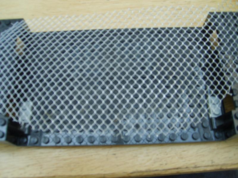

Voor het grasleggen ga ik zo'n vliegenmepper gebruiken samen met een theezeefje, zie ook
hier
Maar als je klaar bent, heb je die vliegenmepper nog over. Daarvan kun je een leuk, maar simpel hekwerk maken. Als ik op de andere computer ben, zal ik de foto's plaatsen, en een (kleine) bouwbeschrijving.

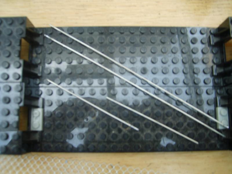

Men begint met een:
Daar worden alleen de stangetjes van gebruikt:
Van die drie stangetjes (15cm elk) blijven er twee heel, en 1 wordt precies doormidden geknipt:

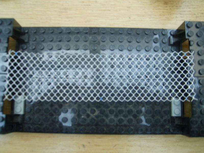

Dan komt het gaas wat inhet midden zit van de vliegenmepper te pas:
Daar wordt dan een mooi rechhoekig stukje uitgesneden van 15 bij 4 cm:

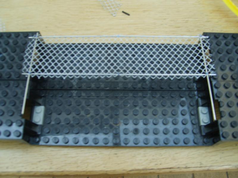

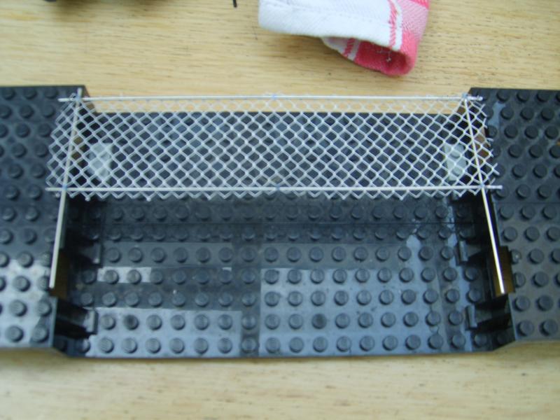

Ook worden dan de pootjes erop gesoldeerd:
(dat blauwe wat je ziet, waren markeringspunten, zodat is wist waar ze moesten komen
En dan is ie klaar:

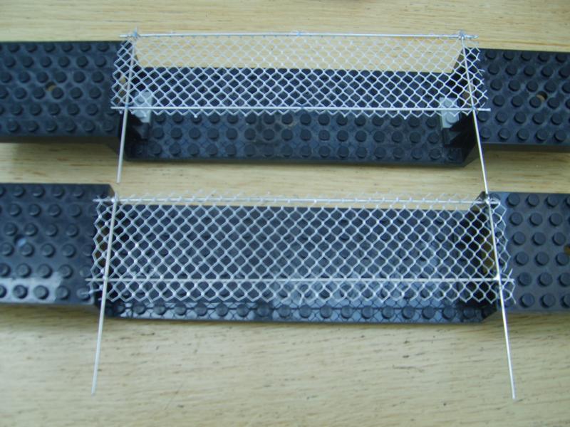

En na nog een kwartiertje klussen, is ook hek twee klaar:
(ja ik weet het, bij nr. 2 is de onderste stang hoger, dit komt omdat de bevestigingspunten waren afgebroken

Ja, weet ik, maar dit was even om te kijken hoe het eruitziet.
Ik heb gaas met vierkantjes van 1cm
in dezelfde lengte geknipt als bovenstaand hek. Daarop heb ik een soort stof gedaan met vierkantjes van 1mm
. Helaas kan ik er geen foto van maken, omdat dat de camera kapoetsssjiee is.
Overigens moet je vel denken, dat het hek zelf op de grond staat, de "poten" zijn om hem
vast te maken in de ondergrond.
