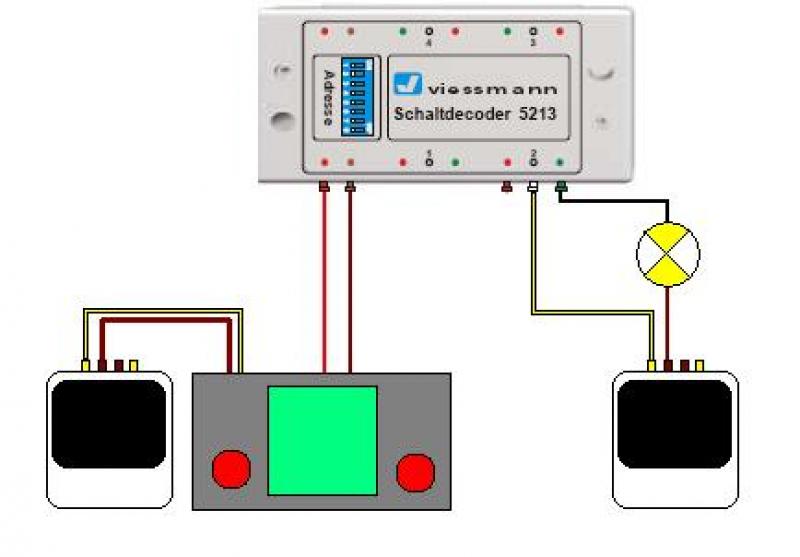

ik een draadpaar bruin/rood aftap van de rails en naar de CS ingang van de 5213.
Dan de gele van de 74470 naar rode schakel kant van de 5213 (beetje verwarrend) en dan de gele uit 5213 van de schakelkant naar geel van de trafo. Bruin van de 74470 naar de trafo zodat de kring gesloten is.
Dank alweer allemaal?

Ik snap niet precies wat je bedoelt.
Als je de dipswitch op range 13-16 zet dan is dat dus adres 13 t/m 16.
Je hoeft niets om te rekenen ofzo.
Wat is nu je probleem?
En maak eventueel een tekening van hoe je het aangesloten hebt.
Koen

Spicky,
Heb je het dan zo aangesloten?
Verder is adres 13 t/m 16 gewoon adres 13 t/m 16 op je CS zoals KNed ook al aangeeft.

Nou ik heb het volgens de tekening aangesloten volgens mij maar ik ga het vanavond nog een keer proberen.
Btw de wissellantaarn heeft geel en bruin dat maakt dan toch niet uit dat bijvoorbeeld geel naar de bruin van de 5213 gaat en de bruine naar de trafo 6047 op bruin.
En de geel van de 6047 naar de middelste schakelpool van de 5213.

Als je de dipswitch instelt op 13-16 dan moet je kijken naar de vier aansluitgroepen op de 5213, deze zijn genummerd van 1 t/m 4.
1 is 13, 2 is 14, enzovoort.

Weer niet gelukt. Zo aangesloten en ik kan niet schakelen. Ik heb nu een testlampje eraan gehangen en als ik de gele op de groen kant doe zoals jullie zeggen brand de lamp echter krijg ik hem niet uit. Welk adres ik ook pak? Zou de 5213 kapot zijn?
ook op de groene aansluiting gezet van de 5213  en kreeg het testlampje niet aan.
Groet Spicky.

Hoor je het relais dan wel schakelen, dus het relais wat in je 5213 zit, oftewel hoor je hem klikken?
En maak eens een foto van je instellingen van de schakelaars, of stel hem in op een ander adres waarvan je zeker weet dat de wissels wel reageren. Overigens snap ik je laatste zin niet, wat bedoel je daarmee????
