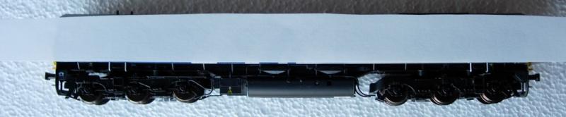

Gisteren een Mehano class 66 aangeschaft. Zonder te kijken natuurlijk.
De kap is een tikkie krom. Hij heeft een beetje een holle rug.
Nou heb ik al heel veel exemplaren gezien die er zo uitzien. En ik herinner me dat er ook wel over is bericht, maar dat was voordat BNLS van start ging. Hoe kwam het ook alweer en zijn er eigenlijk wel exemplaren die recht zijn?

Een foto vervormt zelf al.
Daarom heb ik er even een recht stuk papier over gelegd. Het zit vooral ter linkerzijde.
Zelfs op dit klein uitgevallen formaat, zie je links van het midden een rand van de zilverblauwe ERS-kap er onderuit piepen. Er staat me bij dat het iets met de schroeven te maken heeft.
Maar ik begrijp dat dit geen regel is.
Laatst bewerkt op: 29 June 2008, 20:35:44 door henk

Het heeft te maken met te strak aangedraaide schroeven. Vooral locs die eenmaal open zijn geweest en weer dicht gedraaid (voor het inpluggen van een decoder bijvoorbeeld) hebben er last van.
Mijn oplossing: Bij alle Class 66 locs direct na aanschaf even de schroven een halve slag losdraaien.
