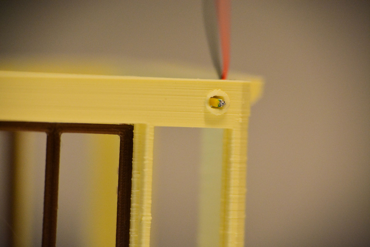

Mijn eerste poging om een losse grijze richtingaanwijzer te printen lukte eerst na verschillende correcties op het ontwerp. Echter toen het op de montage aankwam, strandde het plan.
Veel te klein om te hanteren en na enkele pogingen moest ik het opgeven.
Integreren in de wand was de oplossing. De eerdere twee ruggelings opgestelde leds werden er nog één, die nu schuin naar voren en opzij straalt. De tram heeft dus vier richtingaanwijzers.
Ik maak gebruik van een in China voorbedrade oranje led 0603. Het gele dingetje is de led en meet 1,6 x 0,8 mm.
Dat is wel wat anders dan de gloeilampjes uit mijn oude Fleischmann locomotief.
En ze geven nog flink licht ook.
