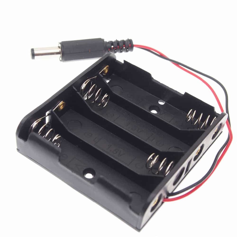

Wat als je gewoon een vrijstaand (zoals Ronald omschrijft) circuitje wil maken met een reeks lampjes zoals eerder aangegeven kan dat dan ook op een klein voedingsblokje?
Ik wil deze gaan gebruiken op mijn modulebaan (geschikt voor beurzen?):
Anders denk ik zelfs aan een pack met batterijhouder als voeding.

 Zo'n batterijhouder bedoel ik:
Bron: Elektronica voor Jou
Gr Koen

Als jij graag regelmatig je rug wil verrekken om alle penlights onder de baan te vervangen zou ik absoluut voor batterijen gaan  :D
Zoek voor de grap eens hoeveel oude zwarte adapters er her en der in huis liggen. Je zal verbaasd zijn. Ik zou huisjes tegenwoordig inderdaad met leds uitrusten. Je kunt snoertjes met leds kopen, maar die zitten voor bebouwing veel te dicht bij elkaar. Het makkelijkste is bedrade leds kopen en de draadjes op de juiste afstand van elkaar solderen. Ik zou zelf gewoon de string helemaal zelf samenstellen met losse leds en draad. Dan kan je precies de afstand aanhouden die je nodig hebt.
Als ‘fitting’ kan je gewoon stukjes karton gebruiken in een U vorm met een gat er in. Leds produceren zo weinig warmte dat dat geen enkel probleem is. Styreen brugjes kunnen ook
