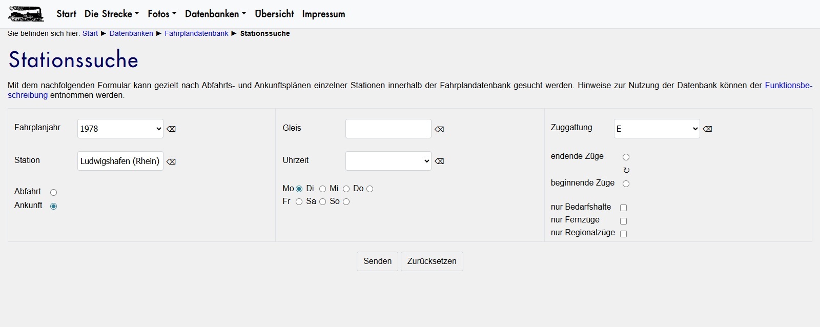

Ik had deze vraag ook uitgezet in het Stummiforum en daar werd ik op deze link gewezen:
https://www.kbs-670.de/datenbanken/fahrplandatenbank/stationssuche.php

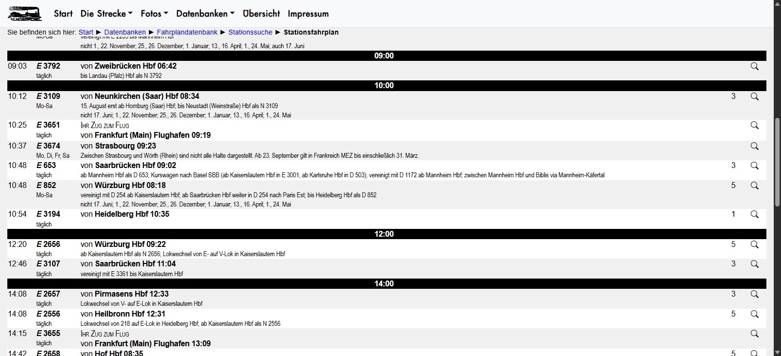

Dan vul je het jaar, station en treinsoort in en drukt op "senden" en dan komt onderstaande lijst te voorschijn:

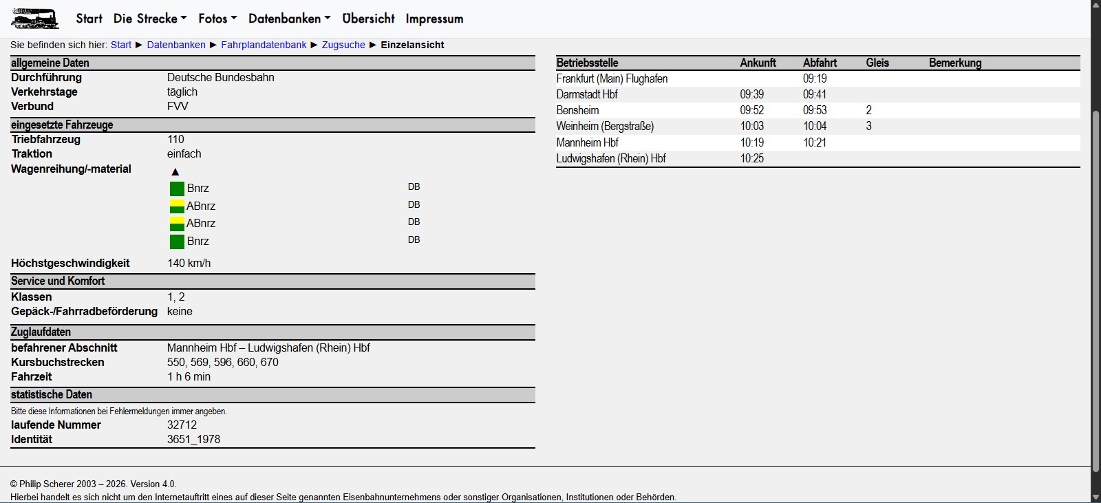

Druk je op het vergrootglas en dan krijg je:
Een prachtige tool om treinen samen te stellen die werkelijk gereden hebben.
