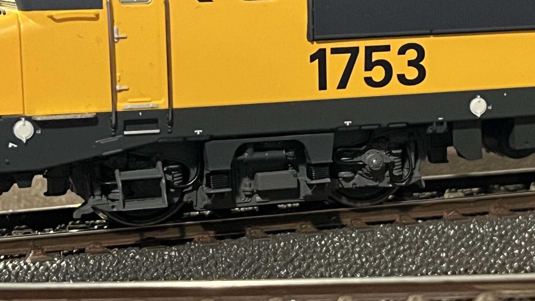

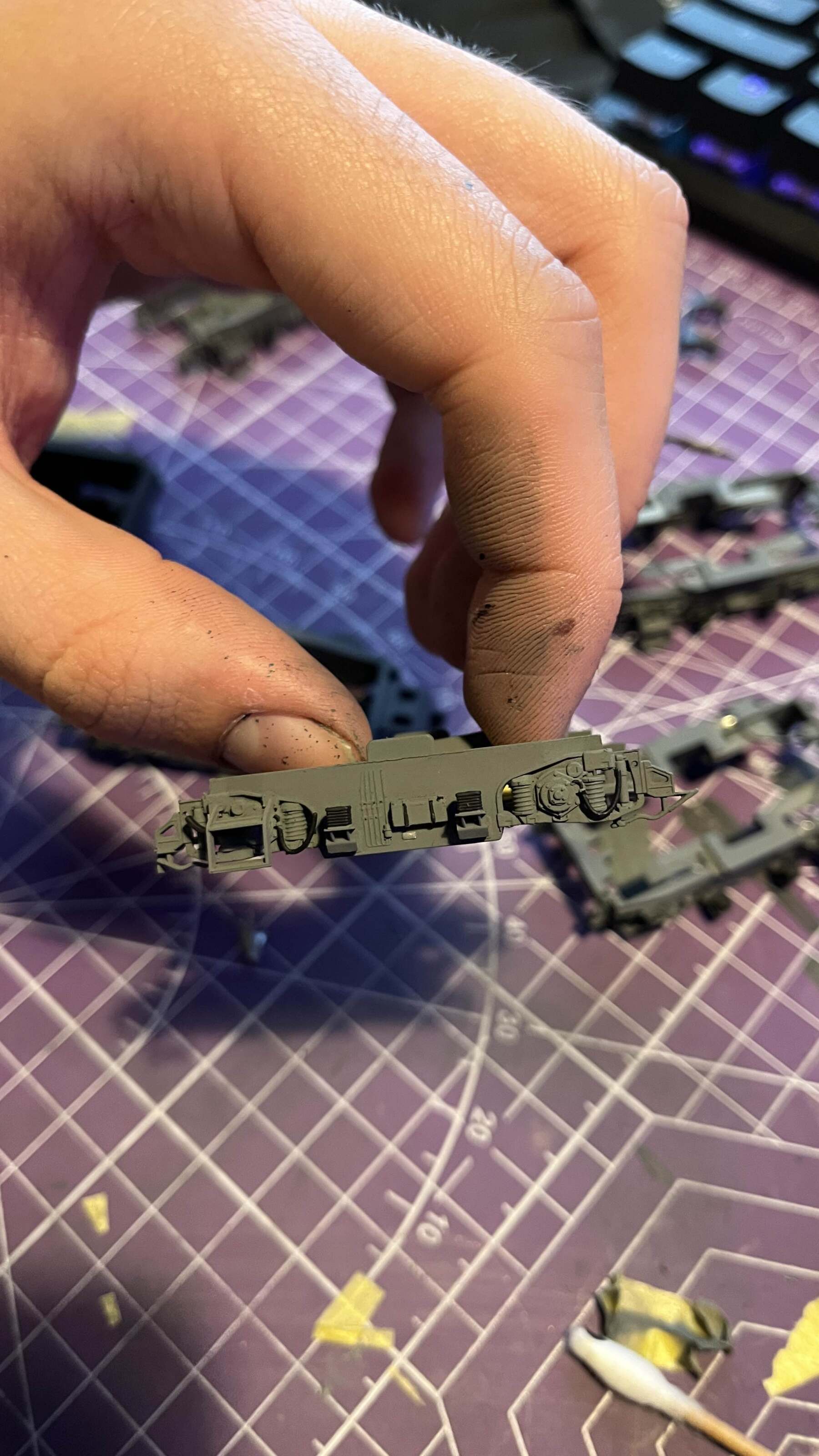

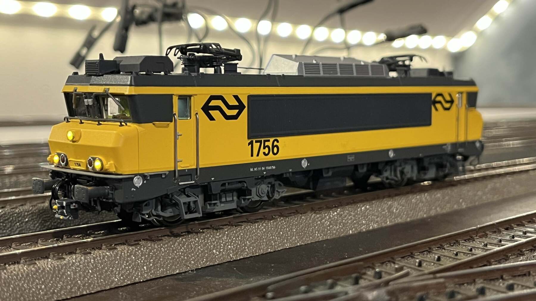

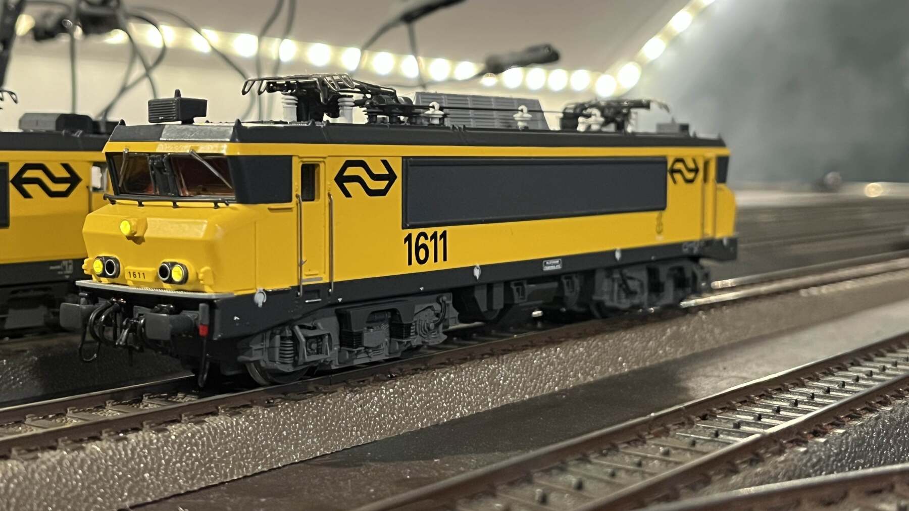

Roco en Märklin hebben beide door de jaren 16/17/1800 modellen gemaakt, waarvan we nu veel keuze hebben. ik heb er een goed aantal maar voor mijn NS locs ontbrak er altijd iets, de kleur van de draaistellen.

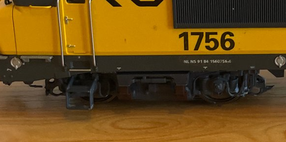

voor mijn ongenummerde TRIX 1707 (1756) waren ze vanaf fabriek heel licht grijs, maar de vorige eigenaar die hem ook omgenummerd heeft had de draaistellen met een kwast ook NS grijs gemaakt.
(foto van de catawiki veiling) dit was aardig dik gedaan waardoor je alle detail verloor in het draaistel. Mijn 2 roco modellen die in een "fabriek" achtige toestand zijn waren ze vanuit roco NS grijs. wat natuurlijk niet correct zou zijn voor een 16/1700 die nog geen gereviseerde draaistellen hebben gekregen 🙃
Ik heb het op mezelf genomen om de modellen die niet 1800en zijn of van andere vervoerders, de draaistellen lichter grijs te maken.

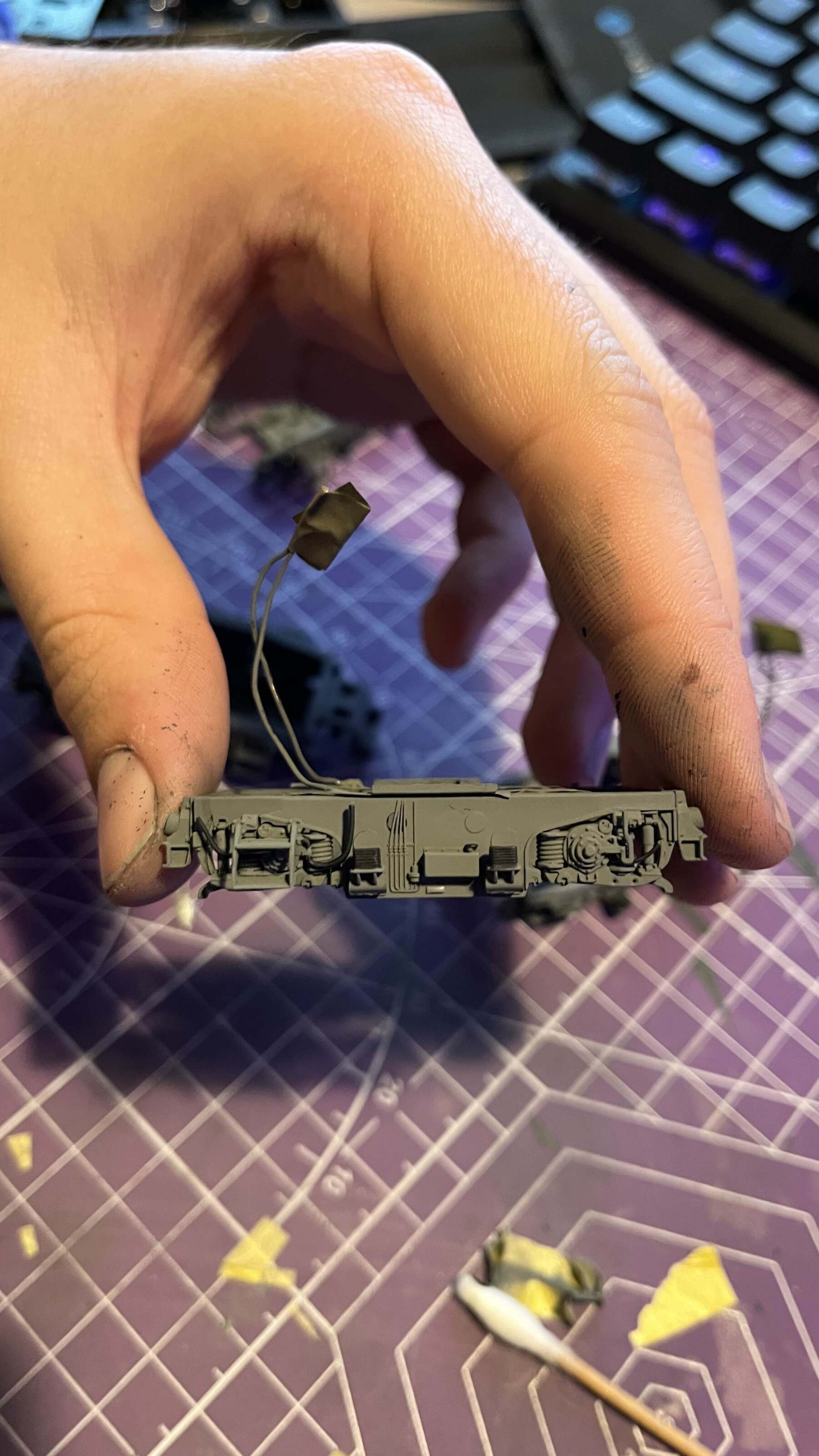

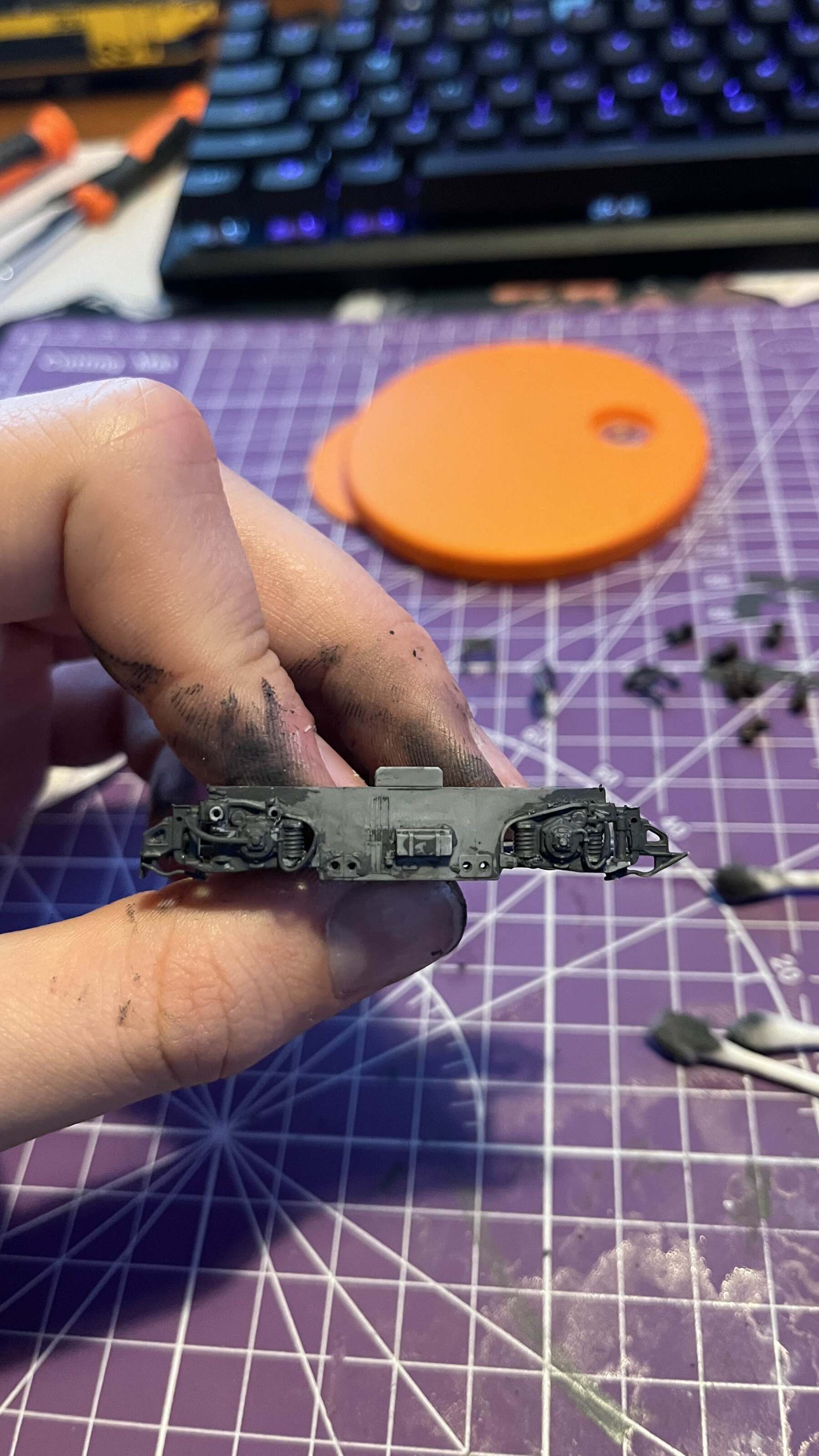

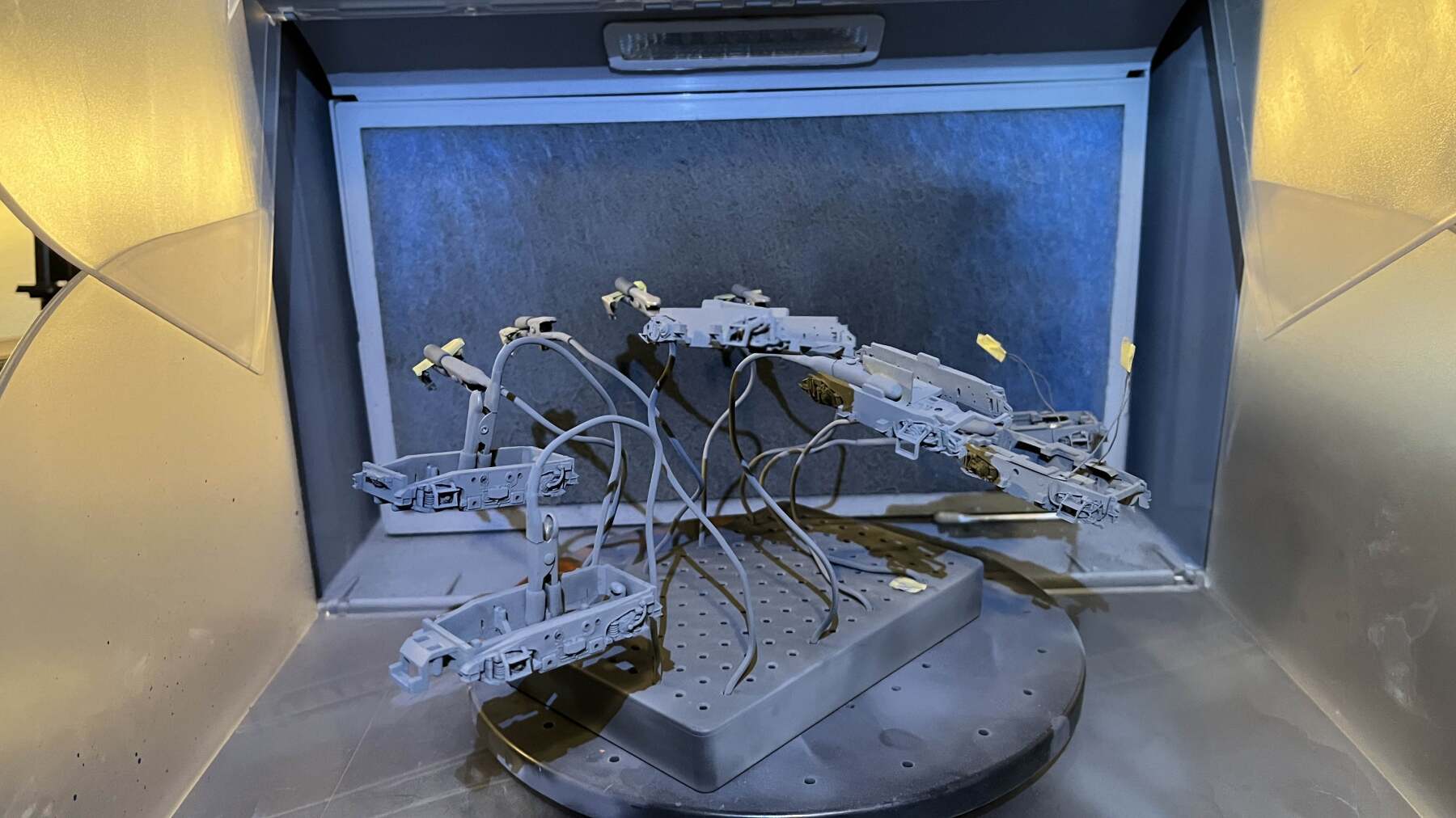

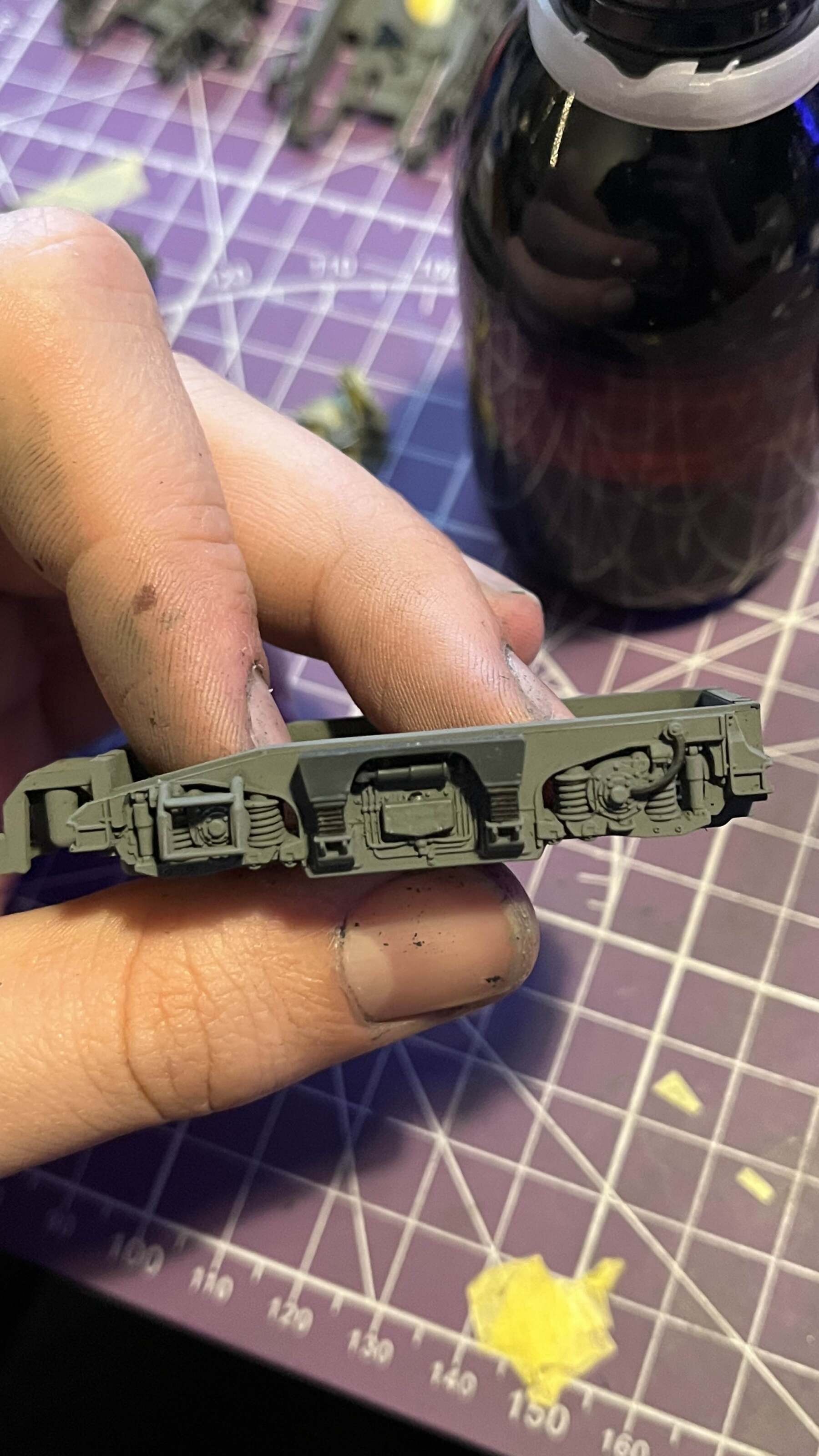

Eerst heb ik voor de trix alle oude verf van de draaistellen af moeten krijgen. dit heb ik gedaan met eerst de draaistellen in een beker met 99,99 Alcohol te doen, even laten zitten en daarna handmatig met een tandenborstel en wattenstaafjes voorzichtig het draaistel verf vrij gemaakt.
daarna de andere 2 modellen uit elkaar gehaald en alle metalen contacten afgeplakt met wat schilderstape. Daarna worden de draaistellen schoongemaakt voor het spuiten.
Het spuiten, ik heb de kleur Revell Aqua 77 gepakt. Dit vind ik zelf een mooie kleur voor de draaistellen. Niet te opvallend maar zeker merkbaar. Ik heb 3 laagjes gespoten.
Toen dit droog genoeg was heb ik de kleine details toegevoegd met wat zwart (revell aqua 08) draaistel nummerplaatjes aangestipt, kabels zwart en de stof kousen zwart gemaakt. Dit laten drogen en vallejo satin varnish over de draaistellen gespoten.

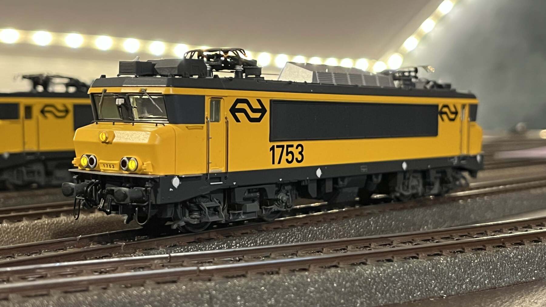

Alle locs waren hier en daar al een beetje gepimpt, verbeterde speakers, custom klanken kasten, neusjes bijgewerkt, voor de 1753 weerstanden vervangen voor fellere cabine verlichting en airco's aangezien roco bij het uitleveren hun gedachte hebt veranderd.
In de toekomst wil ik nog een achterwand ontwerpen voor de cabine, maar ik kom moeilijk aan foto's hier voor. Binnenkort ook beide 1753 en 1707 voorzien van een ESU loksound decoder.
Maar het resultaat is wel echt prachtig! 😁
Mocht je opmerkingen, of vragen hebben, laat het me weten!

Hoi Tychoo,
Mooi gedaan.

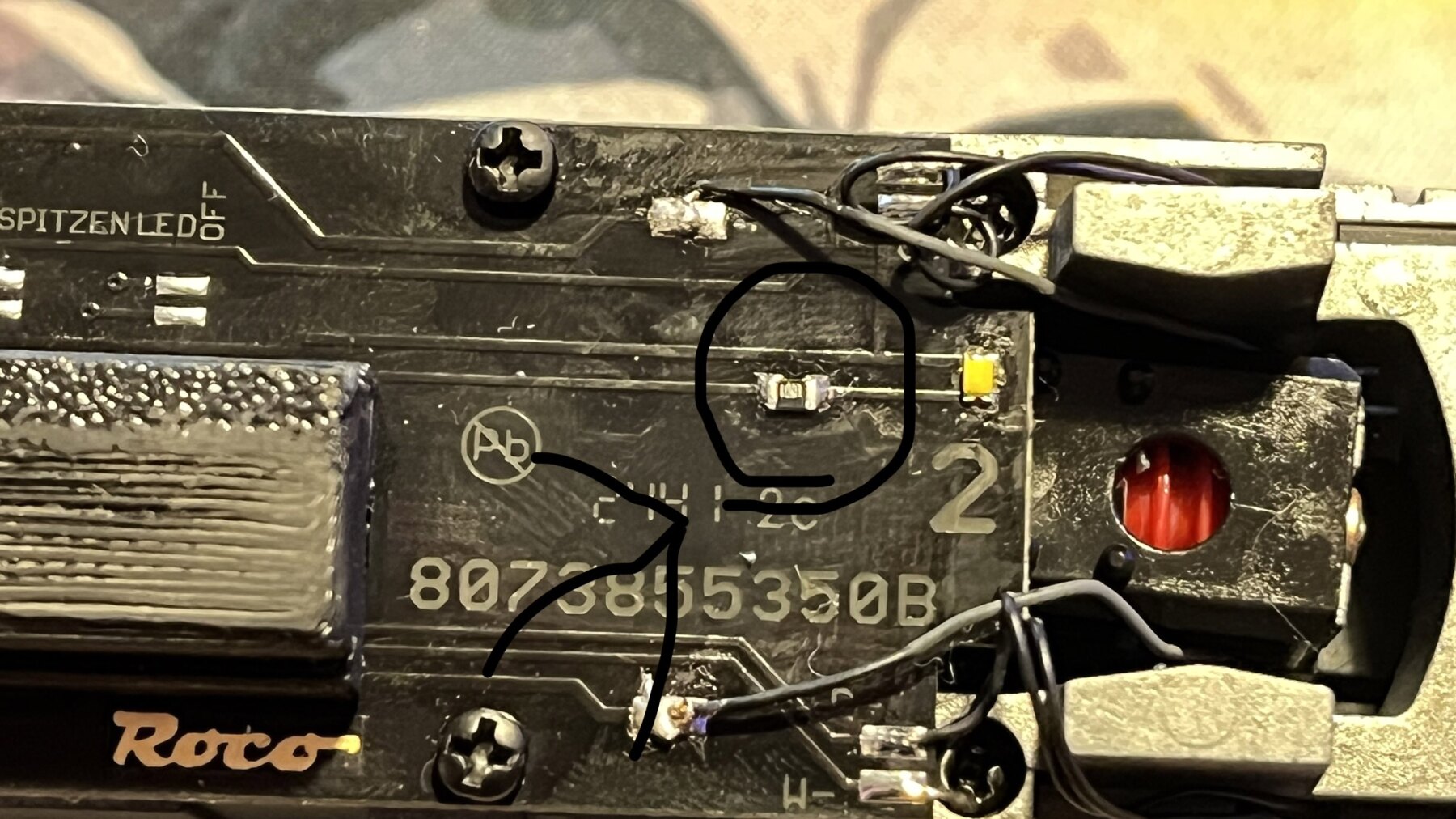

Waar ik benieuwd naar ben is welke weerstand voor de cabine verlichting je vervangen hebt en met welke waarde.
Veel plezier op het forum.
Groetjes, Lambert

Hoi Lambert
Roco heeft aan bijde uiteinde van de print een weerstand me een led in serie staan
deze heb ik aan bijde zijdes vervangen met een 805 SMD 1000 ohm weerstand. Ik heb ook de led zelf vervangen met een warmwitte led.
Geef voor een voldoende resultaat!.

Ah, eens kijken of ik dat bij mijn 1700 ook kan fixen, want nu is het net of de machinist een zaklantaarn met een bijna lege batterij gebruikt

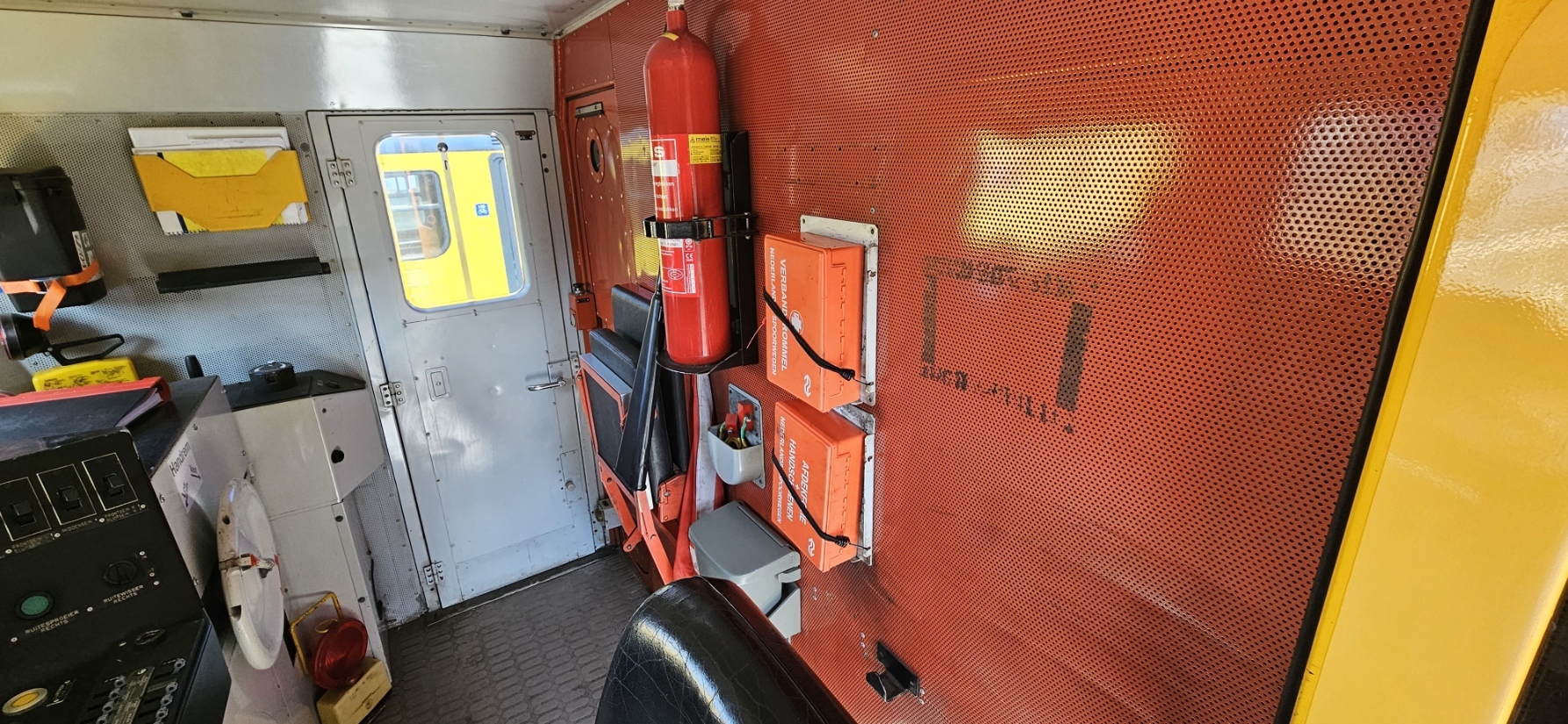

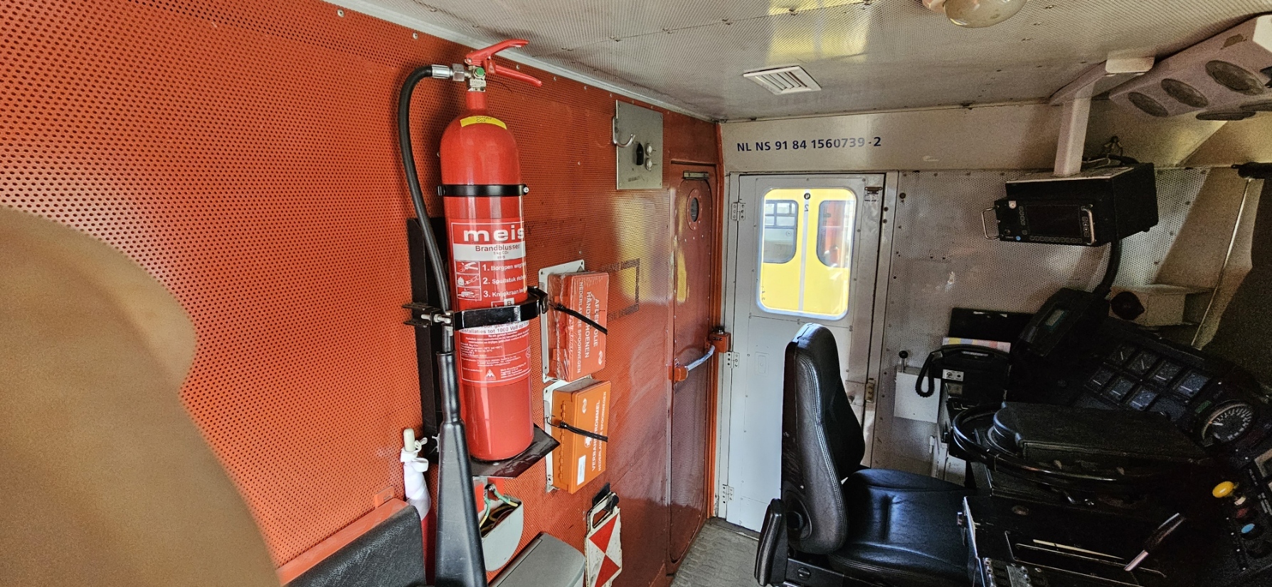

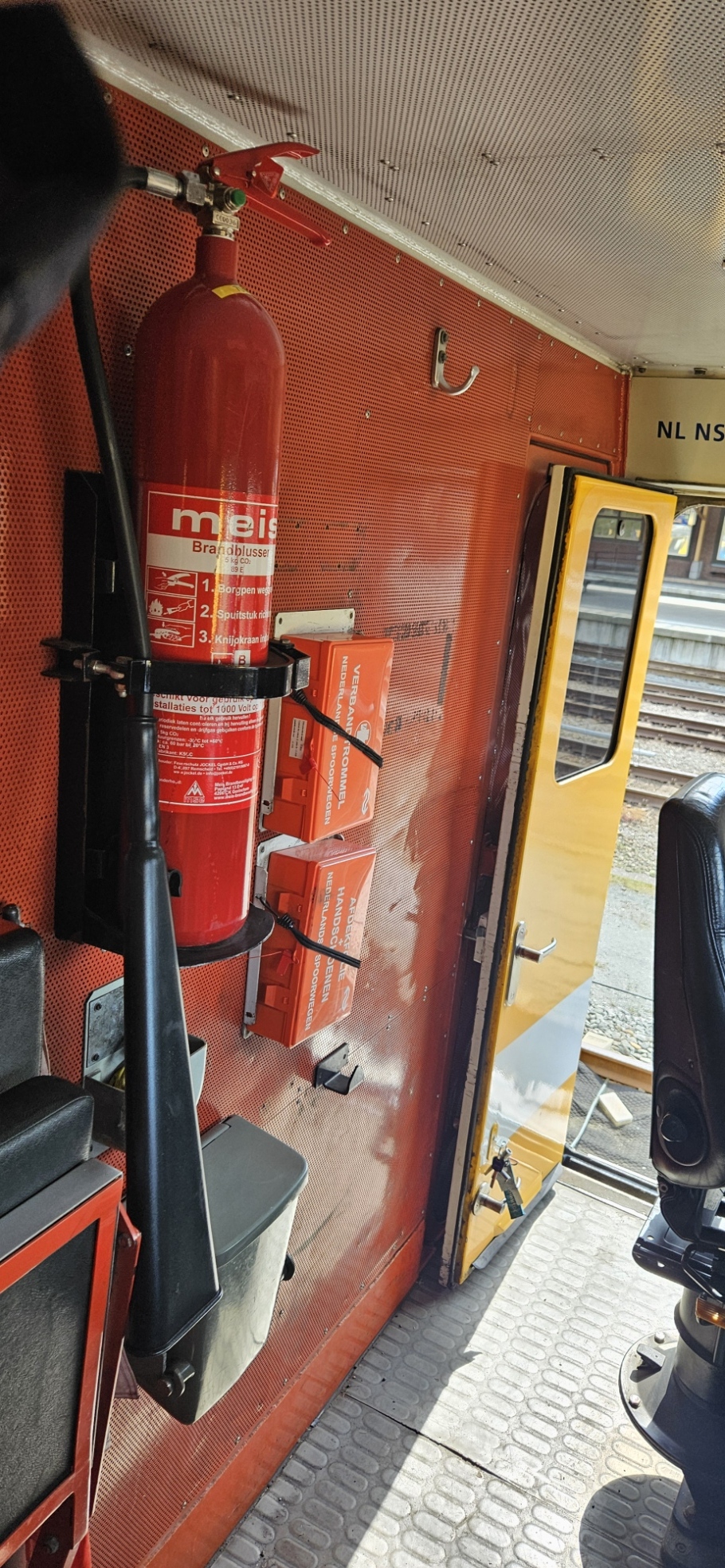

Netjes gedaan hoor. Wat voor foto's zoek je voor de achterwand? Ik kan je daar wellicht mee helpen. Ik mag dinsdag weer op pad met de 1756 (goed, tegenwoordig van buiten in andere kleuren, maar vanbinnen is die vrijwel orgineel)
tychoo
Nieuwe gebruiker
Berichten: 8
Niks gaat boven een mooie stam 1700+ICRm
Re: Draaistellen aanpassen Roco/Trix 16/1700
10 April 2026, 17:08:07 »
Hoi

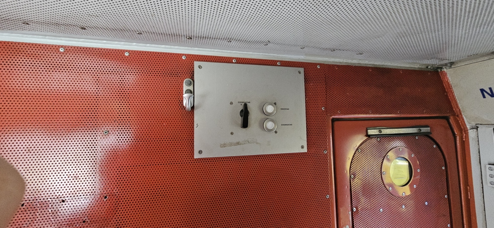

Ik zoek algemenen foto's van de achterwand. hoe de deuren naar de machineruimte eruit zien, plaatsing van de verbrandtrommels enz.
Als je me hier mee kan helpen zou ik dat heel erg waarderen!
Met Vriendelijke groet
Tychoo
selivio
Berichten: 108
14 April 2026, 16:48:29 »
Cabine 1 van de 1739 (1756 ging even niet lukken vandaag, maar de 1739 wel, zit onder aan de streep hetzelfde in).
Cabine 2. Deze kant heeft nog de keuzeschakelaar voor de schoonmaakstand in deze lok.
Ik hoop dat je er wellicht wat aan hebt.

14 April 2026, 17:05:01 »
Ah top dit is echt fantastiche!
Hartelijk bedankt!

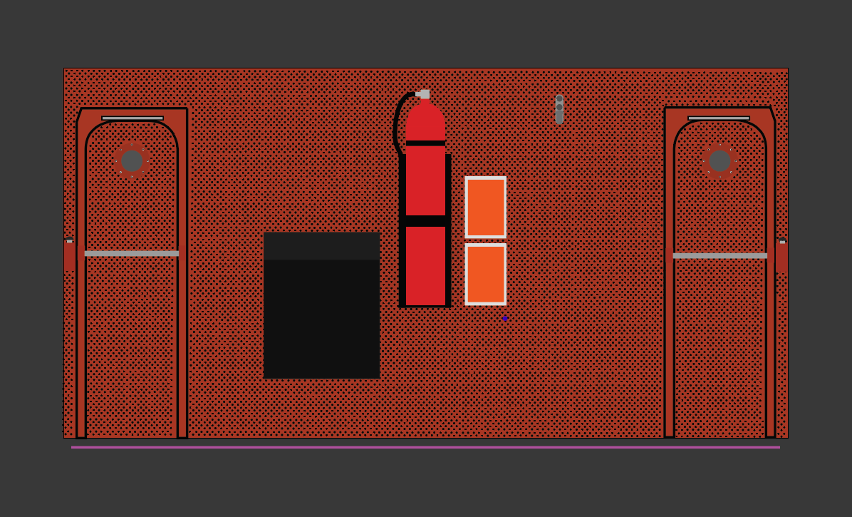

Nogmaals bedankt!
Ik heb al een simpel achterwand gemaakt, alle dingen zoals verbandtrommels, adfekfolie doosje, stoel enz wil ik ooit nog 3d printen dus deze zijn simpel uitgevoerd. en natuurlijk is het nog lang niet af

Citaat van: selivio op 14 April 2026, 16:48:29
Wat houdt de schoonmaakstand in?
gtw6016
Berichten: 778
zucht we missen je dierbaar trammetje:'(
18 April 2026, 12:59:03 »
Bij houden van luchtdruk,baterij spanning. En naast dat nog 1 uur de rijtuigen voeden voor ventilatie en verlichting zodat de schoonmakers hun werk kunnen doen. Daarna valt de stam in Parkeren en houd de eloc alleen lucht en baterij spanning bij (eventueel ook voor de stam). Meest emergie zuinigste dus.
