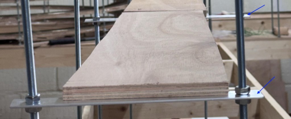

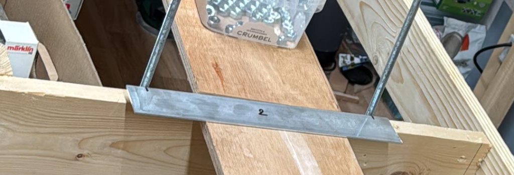

Uit deze 2 screenshots van je foto's begrijp ik hoe je het doet en waarmee.
Stalen
strips begrijp ik eruit, een degelijk stukje ondersteuning die toch weinig ruimte vergt.
En stevig en dik multiplex.
Zelf gebruik ik tegenwoordig 6 mm populieren triplex. Vastgeschroefd vervormt dat niet. En het is makkelijker tilbaar en vervoerbaar.
Bij een eerdere baan gebruikte ik 12 mm watervast verlijmd hardhoutmultiplex, niet verschroefd, en dat trok wel krom, tot mijn verbazing. Ik heb dat zware hout een andere bestemming kunnen geven.

jonden96
Berichten: 12
Re: Opbouw Oostenrijkse / Zwitserse baan
11 April 2026, 17:42:14 »
We gebruiken dit al jaren op de club voor onze baan op de club en die staat ongeveer 35 jaar en nog niks krom getrokken. Ik gebruik aluminium latten die best stevig zijn.
Te 2/2
Berichten: 1067
Metrop-Märklin
11 April 2026, 18:30:00 »
Citaat van: jonden96 op 11 April 2026, 17:42:14
aluminium latten
Dat had ik er niet vanaf gezien, en is veel lichter en goedkoper dan staal, en makkelijker te bewerken.
Lat van 2 mm dik?

Berichten: 12
11 April 2026, 18:57:03 »
2mm op 30 mm
