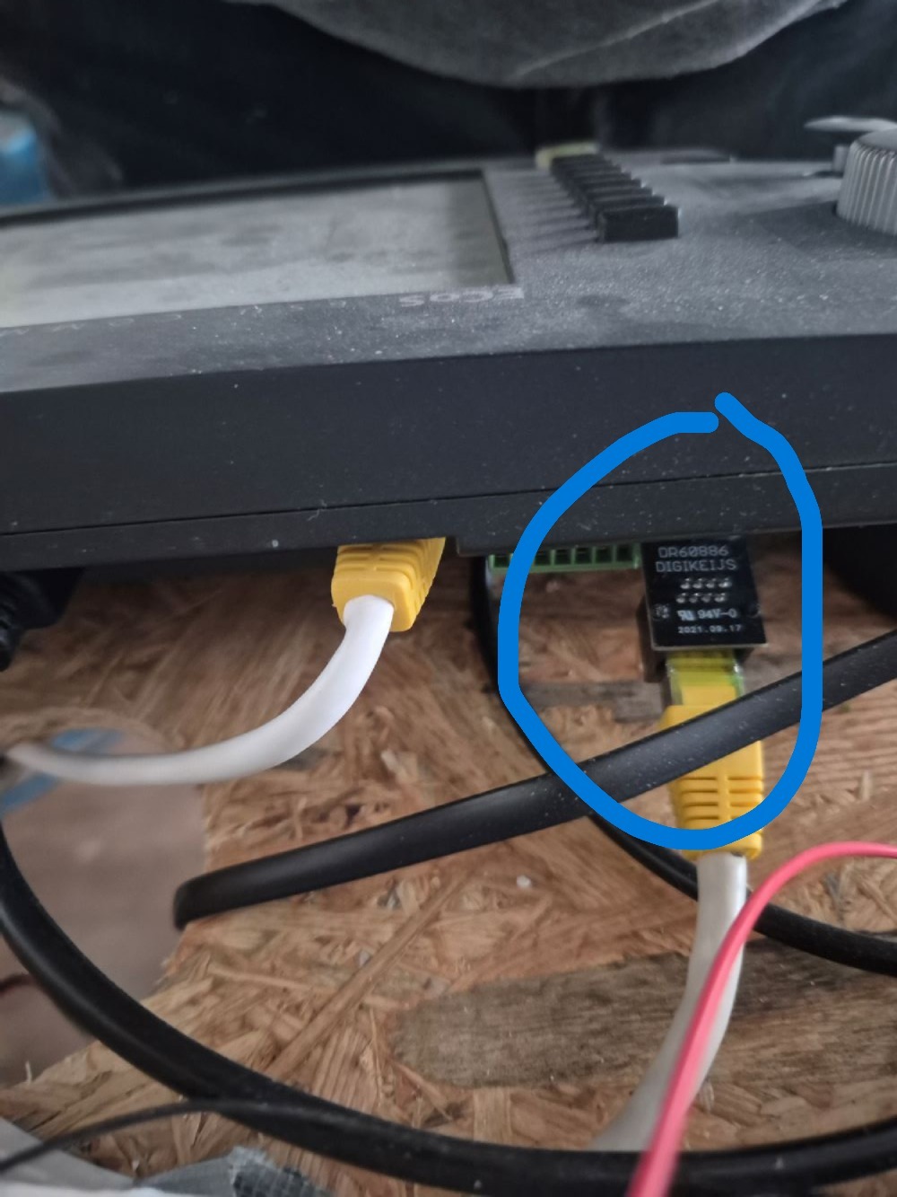

beste allemaal,
Graag wil ik een S88016-N van Rosoft aansluiten via de S88 op de esu command station. Op de Rosoft kaart staat netjes waar welke aansluiting zit. Maar hoe het in de Ecos zit kan ik nergens vinden. De stekker past maar op één manier staat er.
Misschien iemand hier die mij kan vertellen aan welke kant de 5V= zit?
Al vast bedankt.

https://www.digital-bahn.de/info_tech/s88.htm
https://www.opendcc.de/s88/s88_n/s88-rj45.html
etc als je googled op esu s88 anschluss

Gewoon insteken in de Ecos Henk, er kan niets kapot. En als de stekker verkeerd om zit merk je dat snel genoeg: alle poorten melden bezet. Dan moet je 'm omdraaien.

Bedankt allemaal. Ik weet ff genoeg.
