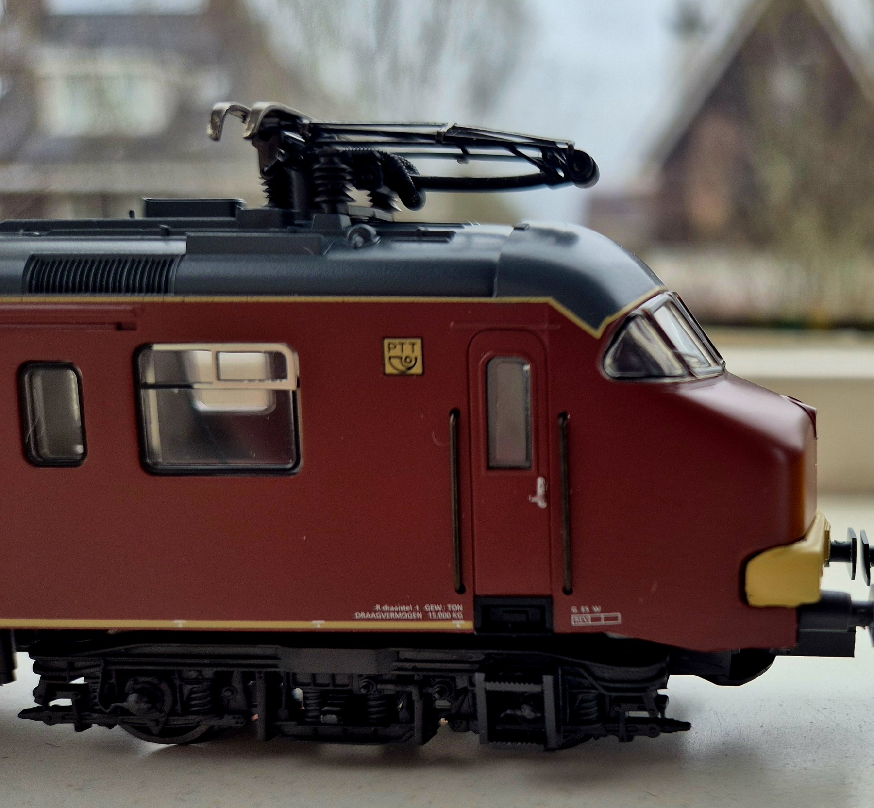

Mij viel op dat op foto's van het grote voorbeeld de mP3000's in de bruine uitvoering zijn voorzien van een drie-delig raam.
Modelspoorfabrikanten die dit model in H0 uitbrachten zoals THS, Philotrain en Märklin hebben zich echter van het twee-delige "Sprinter-raam" bediend.
Märklin mP3000 bruine uitvoering met alsnog het foutieve Sprinter-raam

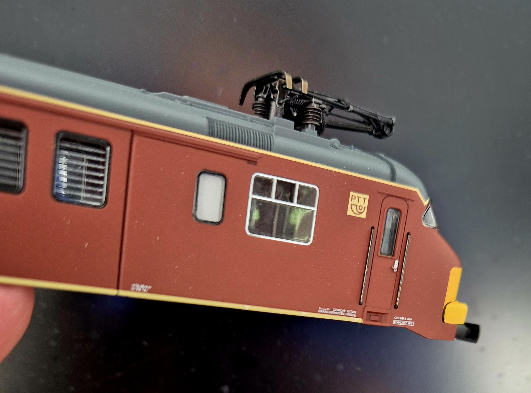

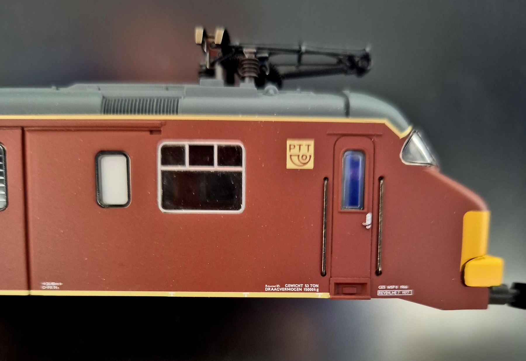

Voor mijn bruine Märklin mP's heb ik de oplossing in de vorm van een Roco Plan W 1:100 raam gevonden.
Het raam heb ik via een mede-forumlid verkregen.
Handelingen:

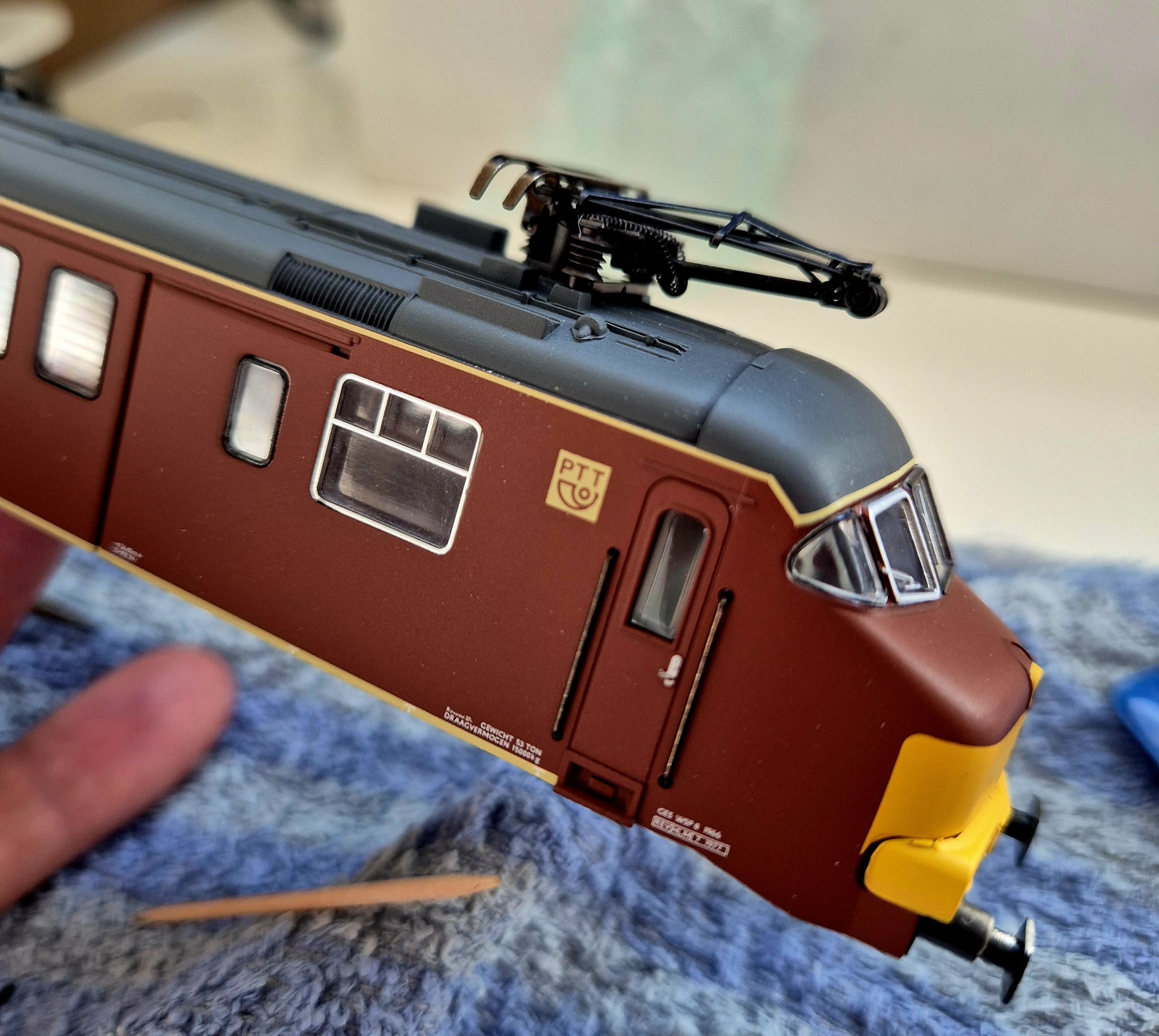

- het twee-delige raam van de Märklin mP voorzichtig lossnijden en verwijderen.
- het nieuwe drie-delige raam ruim uit het Roco Rijtuig verwijderen. (Let daarbij op dat je een raampje neemt zonder de handgrepen in de hoeken).
- vervolgens het omliggende materiaal rond het nieuwe raampje wat platter vijlen zodat dit raam mooi evenwijdig met de buitenwand van de mP in de sponning komt te liggen.
- de raamsponning van de mP is iets te krap voor het Roco raampje dus met hele lichte streken van een klein vijltje de sponning heel voorzichtig iets verruimen. Voor de ronde hoeken heb ik hiervoor een rond naaldvijltje gebruikt.
- steeds voorzichtig passen maar let op dat je hierbij de zilveren raamlijsten van het Roco raampje niet beschadigt.
- het raampje klemmend in de sponning aanbrengen en eventueel borgen met een klein drupje lijm.
Bij deze gelegenheid kan meteen het toiletraampje wit worden gemaakt. ( schilderen of een stukje witte tape)

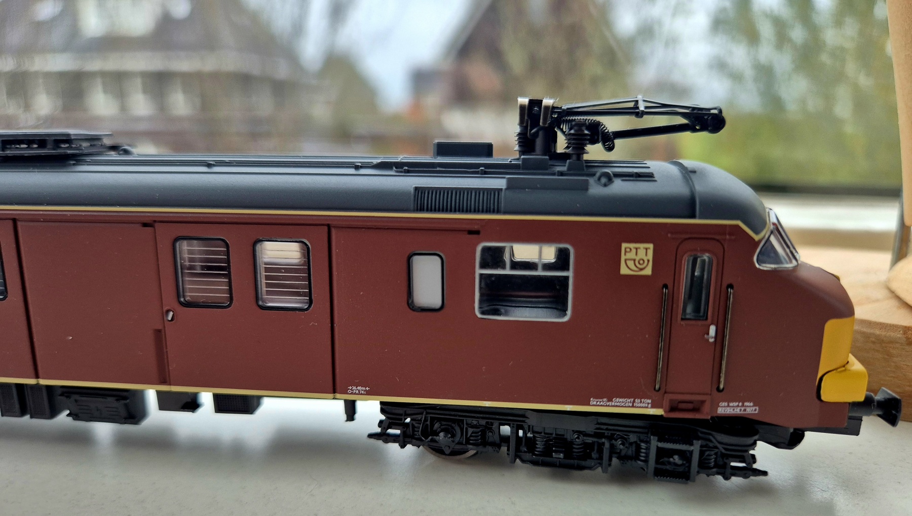

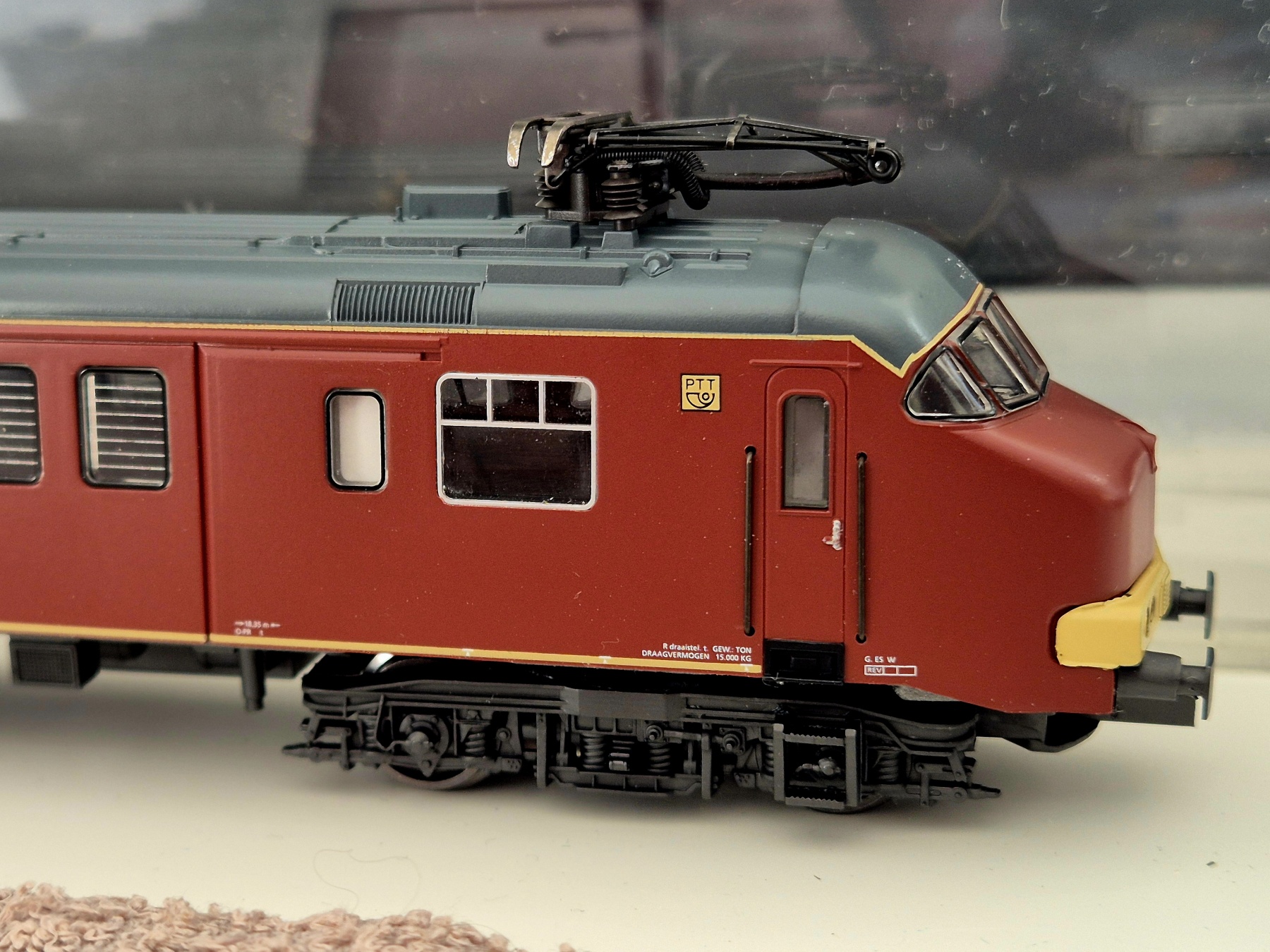

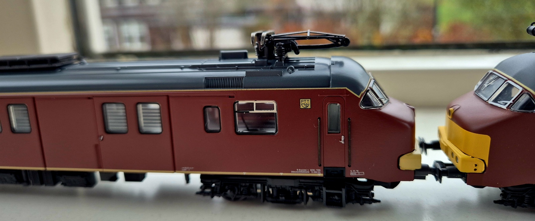

Resultaat: een bruine mP voorzien van het juiste drie-delige raam comform de werkelijkheid.
Nog wat foto's van het eindresultaat:

Re: Drie-delig raam voor de bruine Märklin mP3000 motorpost
31 March 2026, 12:23:35 »
Het ziet er nu uit zoals het hoort met het driedelige raam en wit wc raampje.
Richard
Joz
a.k.a. Jos
Berichten: 804
Vaak bu'j te bange
31 March 2026, 13:26:41 »
Netjes!
En hij rijdt ook mooi
Jos
