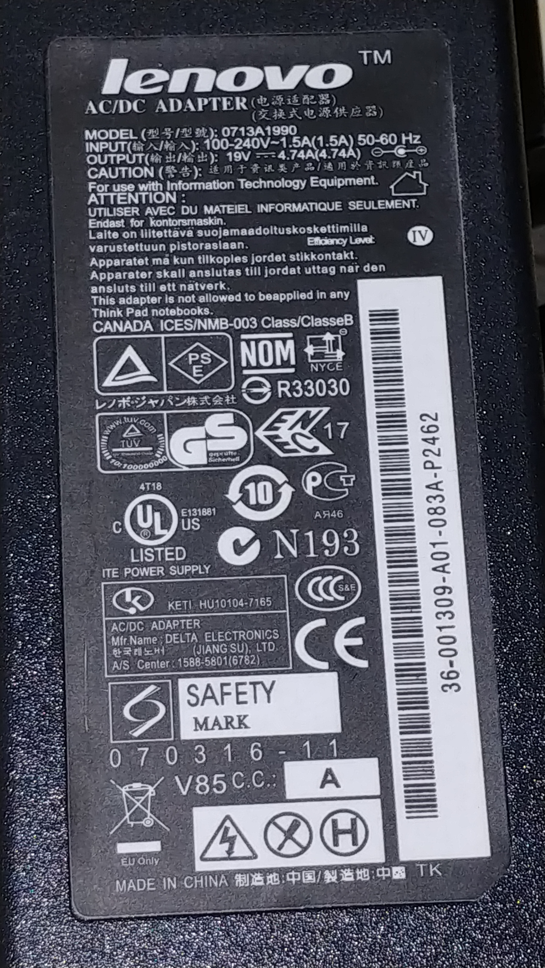

Ik vind het verwarrent .
Gaat het met de voeding om de veiligheids norm
Of is het de 19v , die dan dus te hoog is.
Ik heb nu deze voeding.

@Weslyr,
Citaat van: weslyr op 06 March 2026, 21:39:56
Dit zijn de risicovolle voedingen die destijds door Digikeijs zijn geleverd:
Dus deze niet meer gebruiken.
Bert

weslyr
Berichten: 48
Re: Voeding dr5000 (YD7001)
06 March 2026, 22:51:58 »
Die foto geeft mij nu meer
duidelijkheid.
Is een heel andere voeding als ik
hier heb.
Bedankt voor de info.
Één vraag rest mij nu nog .
Is die 19v niet te hoog of geen probleem.
Bert_Apd
Berichten: 1930
N-Spoor DB Epoche III
06 March 2026, 23:19:29 »
Ik gebruik al jaren dezelfde voeding aan mijn DR5000/YD7001 die jij als foto toonde. Voor een H0 baan is die 19V gewoon te gebruiken.
Maar daar verschillen de persoonlijke meningen in dit forum helaas ook over...
Groetjes,
Bert
Laatst bewerkt op: 06 March 2026, 23:23:19 door Bert_Apd
