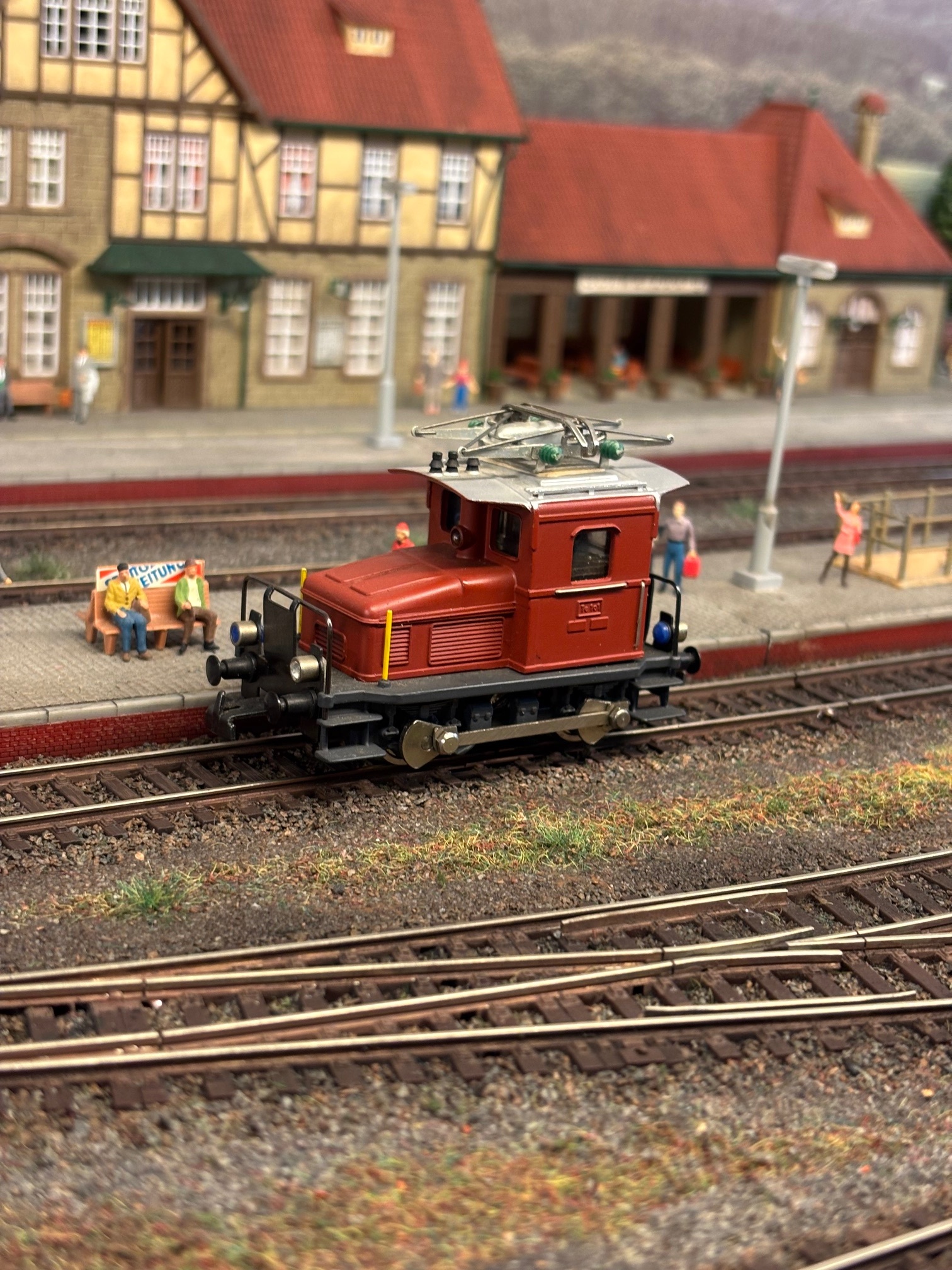

Beste allemaal,
Van een collega modelspoorder heb ik een locje meegekregen om te digitaliseren. Het is er dacht ik een van het merk Hag.
Voordat ik 'em open ga schroeven... Zijn er bij het insolderen van een decoder in dit locje nog zaken die zinnig zijn om vooraf te weten of om rekening mee te houden?
Op voorhand lijkt het erop dat er alleen micro decodertje in past. Heeft iemand een aanbeveling voor het merk decoder dat het goed doet met deze kleine Hag?
Ben benieuwd.

Zimo MN160 of MN170, Train-O-Matic Lokommander II Micro art 02010223, of een kleine Doehler & Haass. Ik zou er wel een stayalive inbouwen, anders blijft ie veel stil staan. Analoog rijdt een 2 Assers betrouwbaarder dan digitaal, dus als ie niet hapert op de baan, wil niet zeggen dat dat digitaal ook zo is. Met analoog is er nog een beetje reststroom, bij digitaal kapt de decoder de motor meteen af bij stroomverlies. Ik raad een Zimo STACO4 of Train-O-Matic SPP Nano als stayalive aan.

Dit locje is relatief zwaar. Als je gebruik maakt van gepolariseerde wissels heb je mogelijk geen enkel probleem. Ik in ieder geval niet. Moet de rail wel goed recht liggen en geen wissels gebruiken met plastic puntstukken of iets dergelijks. Dan zou een stay-alive zeker aan te raden zijn.

je mag mij eens vertellen waar jij bij anloog die reststroom vindt op een stroomloos stuk rail.
Een analoge loc zal alleen een beetje doorbollen als er vliegwielen op de motor-as zitten, anders staat die onmiddelijk stil.
