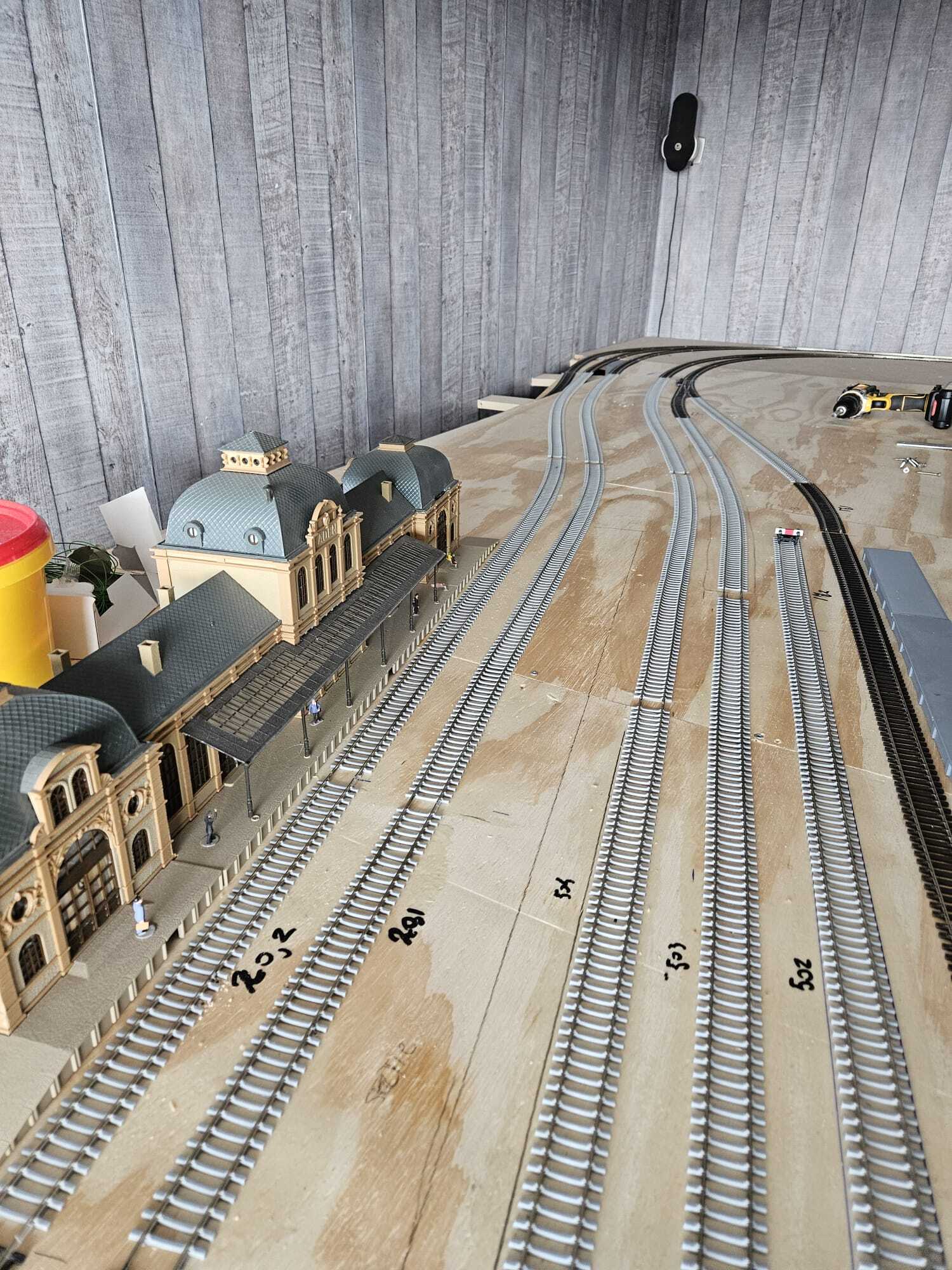

Hallo Allemaal,
Zoals jullie op onderstaande foto kunnen zien liggen mijn station sporen in een boog.
Nou ben ik me eigen aan het sufpiekeren hoe ik hier netjes perron langs kan leggen.
Heeft er iemand voor mij ideeën of tips om dit te realiseren?
John
bellejt
Online
Berichten: 2534
Re: Hulp bij gebogen Perrons
om 14:52:44 »
ga je zo lange treinen hebben dat daar nog wagons staan ? Anders gewoon rechte perrons gebogen afzagen

Van hout maken, en dan mooi in die vorm zagen/schuren.

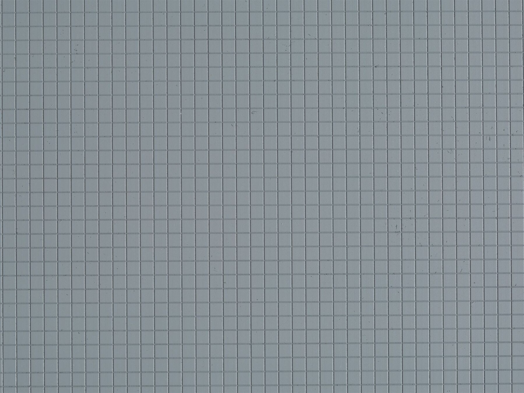

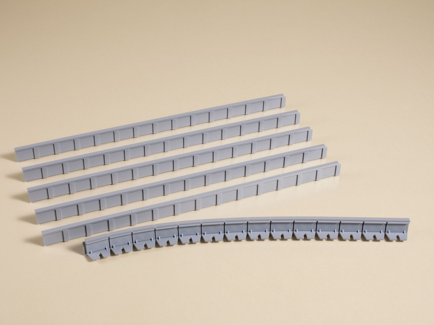

Ik zou de Auhagen Bahnsteigkanten nemen want die kan je in een boog leggen.
https://www.auhagen-shop.de/Bahnsteigkanten-13-mm/41200
Bekleden kan je het met de Gehwegplatten die je makkelijk op maat kan snijden.
https://www.auhagen-shop.de/12-Dekorplatten-Gehwegplatten-klein-grau/52438-V12
