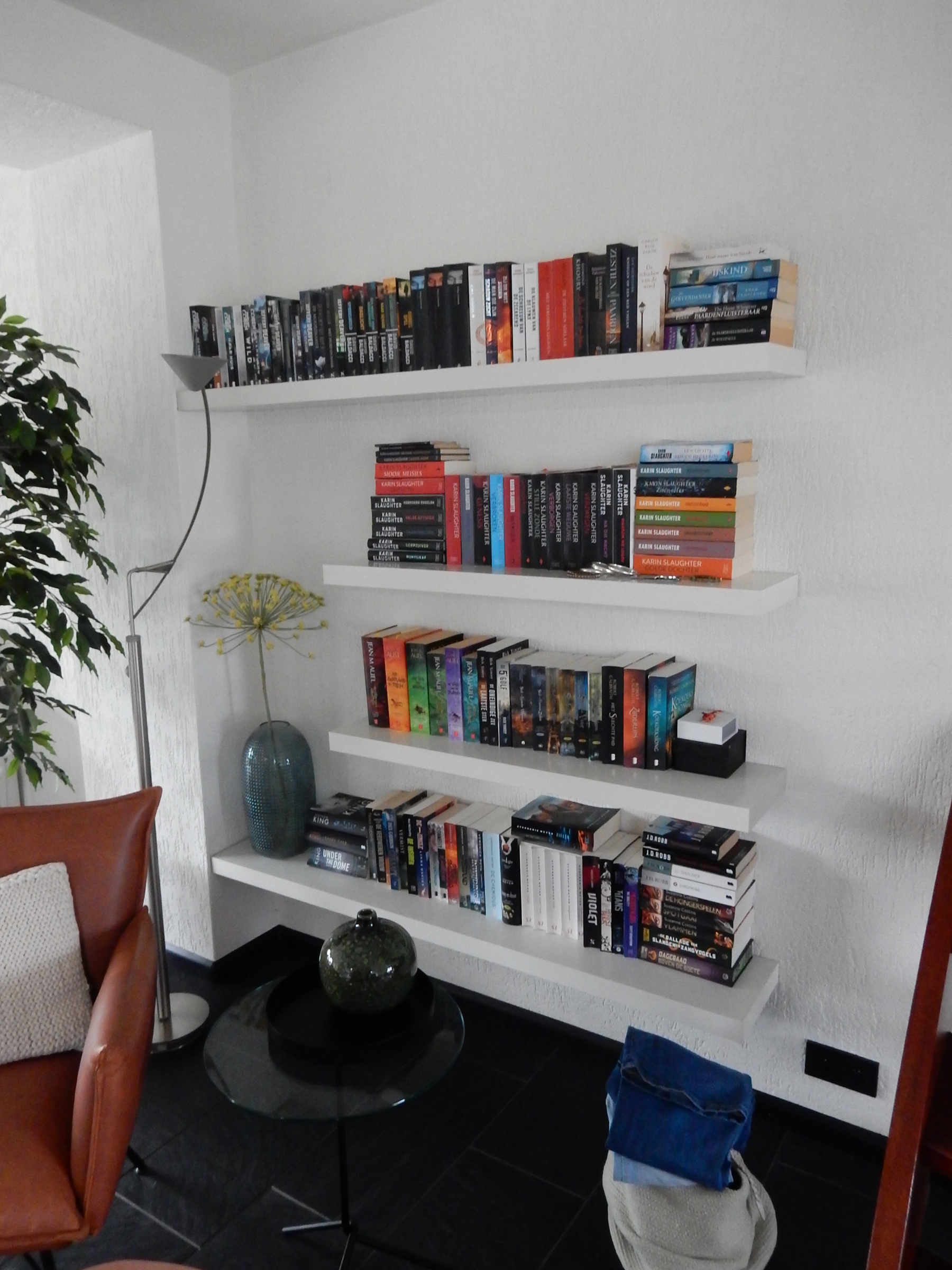

Zwevende planken hoeven niet schreeuwend duur te zijn: zie bijv. de LACK planken van IKEA. Ik heb er een paar hangen en als je ze met de juiste schroeven aan je muur bevestigt, moeten ze een paar Lego-treinen met gemak kunnen dragen.
Ja, ze zijn wat dikker, maar het is wat de Engelsen zeggen: ‘You can't have your cake and eat it, too’

Ik dacht ook gelijk aan Lack planken van Ikea. Leverbaar in wit, licht eiken en zwartbruin. Afmetingen 1,90 x 26. € 19,99 Deze hebben een frame wat je eerst tegen de muur schroeft, daarna schuif je de plank erop en je borgt ze aan de onderkant met kleine inbus boutjes.
Is deze afmeting voor jou bruikbaar ? Anders 1,10 x 26. Er staan meerdere van deze planken 1,10 lang en 1,90 lang te koop op Marktplaats ( ook nieuw in de verpakking )

[…]doorhangen. Dat doen de planken van de blauw/gele blokkendoos wel met die overspanning, want dat is een vezelplaat.[…]
Heb je daar ervaring mee? Ik heb de LACK-planken al best een tijd hangen en bespeur geen enkele vorm van doorhangen.

Het is onzin, Lack wandplanken hangen niet door. Deze zijn al jaren oud en al een aantal keer van plaats veranderd.
