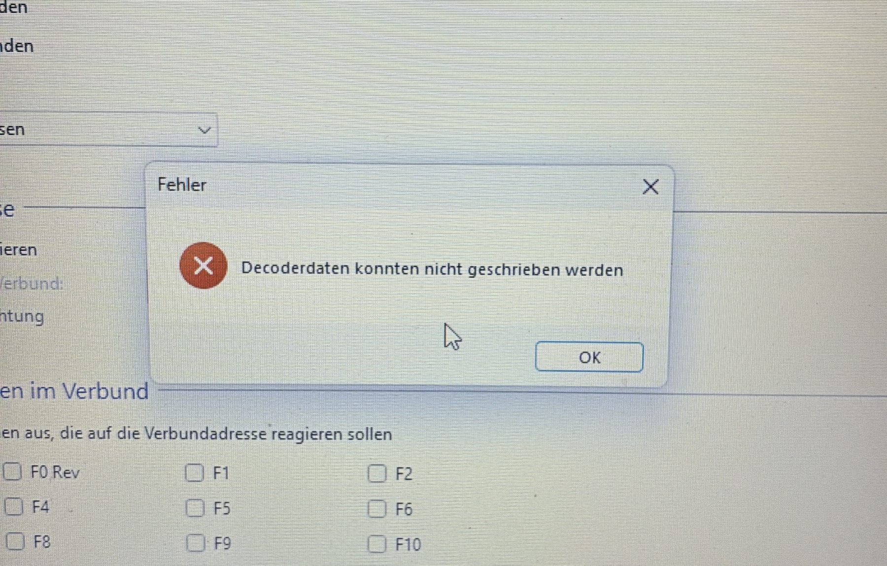

Hoi!
Ik heb van LeoSoundLab de bestanden gekocht voor mijn ICE1
Dus dan krijg je een file die alleen in de decoder is te zetten, van welke je het corresponderende serienummer hebt doorgegeven.
1 voor de loc en 1 voor de dummy.
Dus ik ga ze braaf inprogrammeren, de cv’s schrijft die maar het geluidsbestand niet.
Störung.
Hij doet dit bij beide decoders.
En ik kan ook het simpele oude geluidsbestand van ESU zelf er niet meer inzetten.( wat ik er eerder zelf had ingezet,maar die was zo lelijk vandaar deze aankoop)
Natuurlijk heb ik:
*De nieuwste software
*een andere decoder proberen het geluid te veranderen ( dat gaat, maar natuurlijk niet de gekochte file ivm het serienummer)
*een reset van de decoders gedaan
*een firmwareupdate geforceerd.
* de programmersoftware opnieuw op de pc geïnstalleerd.
* ESU gemaild, daar kreeg ik een lang antwoord en het kwam er op neer dat ik de decoder uit de loc moest halen en op een decodertester de software moet schrijven.
*decodertester gekocht en je raadt het al…
Heeft iemand een briljant idee?
( ESU al weer gemaild, maar ja dat duurt even )
Met hartelijke groet.
Dave

Omdat de ESU decoder niet werkt.
Ik kan er dus ook geen ander geluidsbestand meer inzetten.

Met de knop waar het geluidssymbool staat.
Het gaat om een Loksound5 en een Loksound5fx
Het programmeren kan ik, bij een andere decoder getest of er iets niet goed was.
Daar ging het oude ICE bestand gewoon in.
Dave

Zoals ik schreef is alles al gereset.
De decoders kloppen, want als ik een andere erop zet geeft die aan dat het serienummer niet klopt.

Die tip had ik op Stummi ook gezien, helaasch helaasch
Het meest irritante is ook dat de programmer niet aangeeft waarom die ‘m niet wil schrijven.
