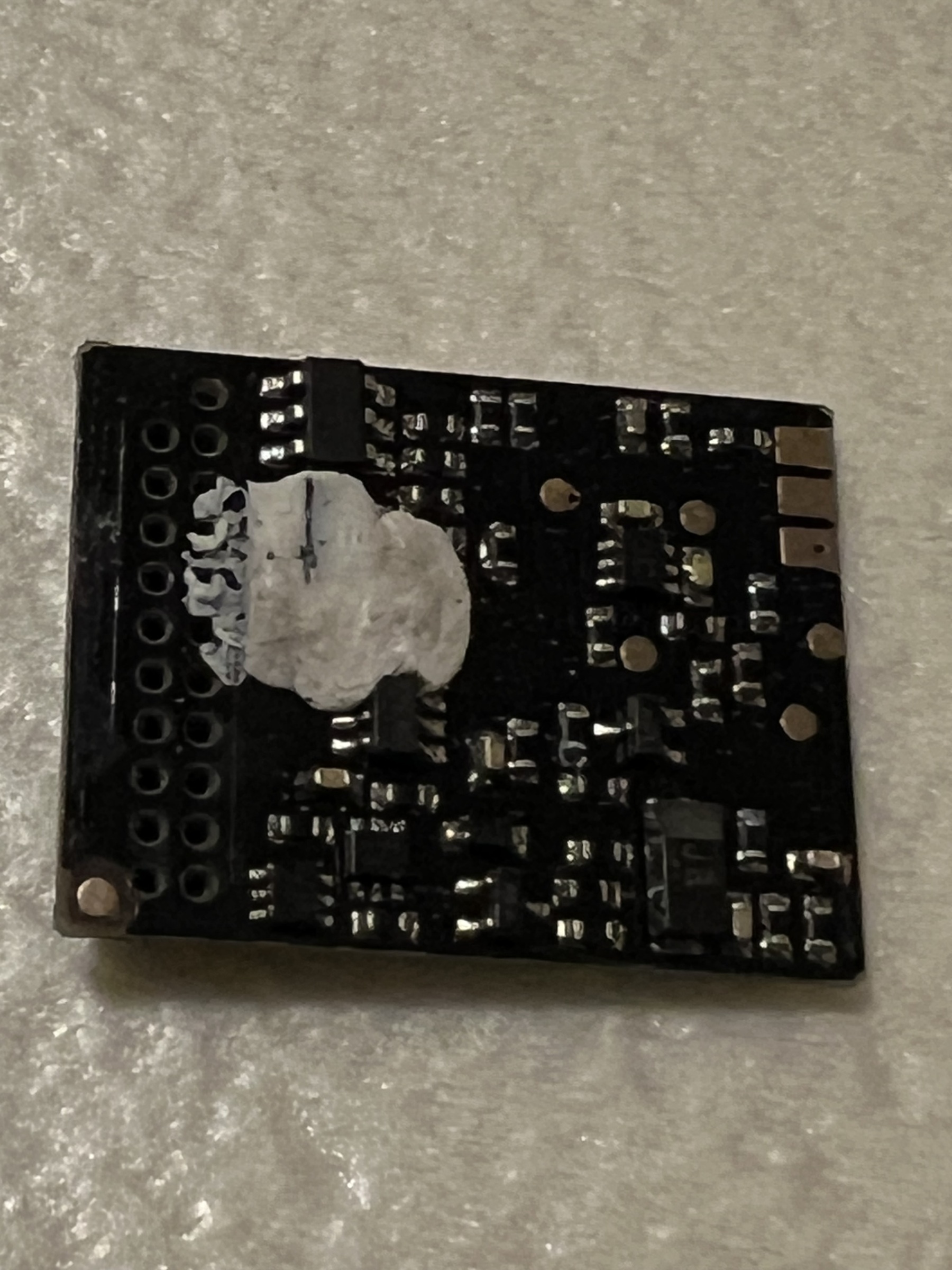

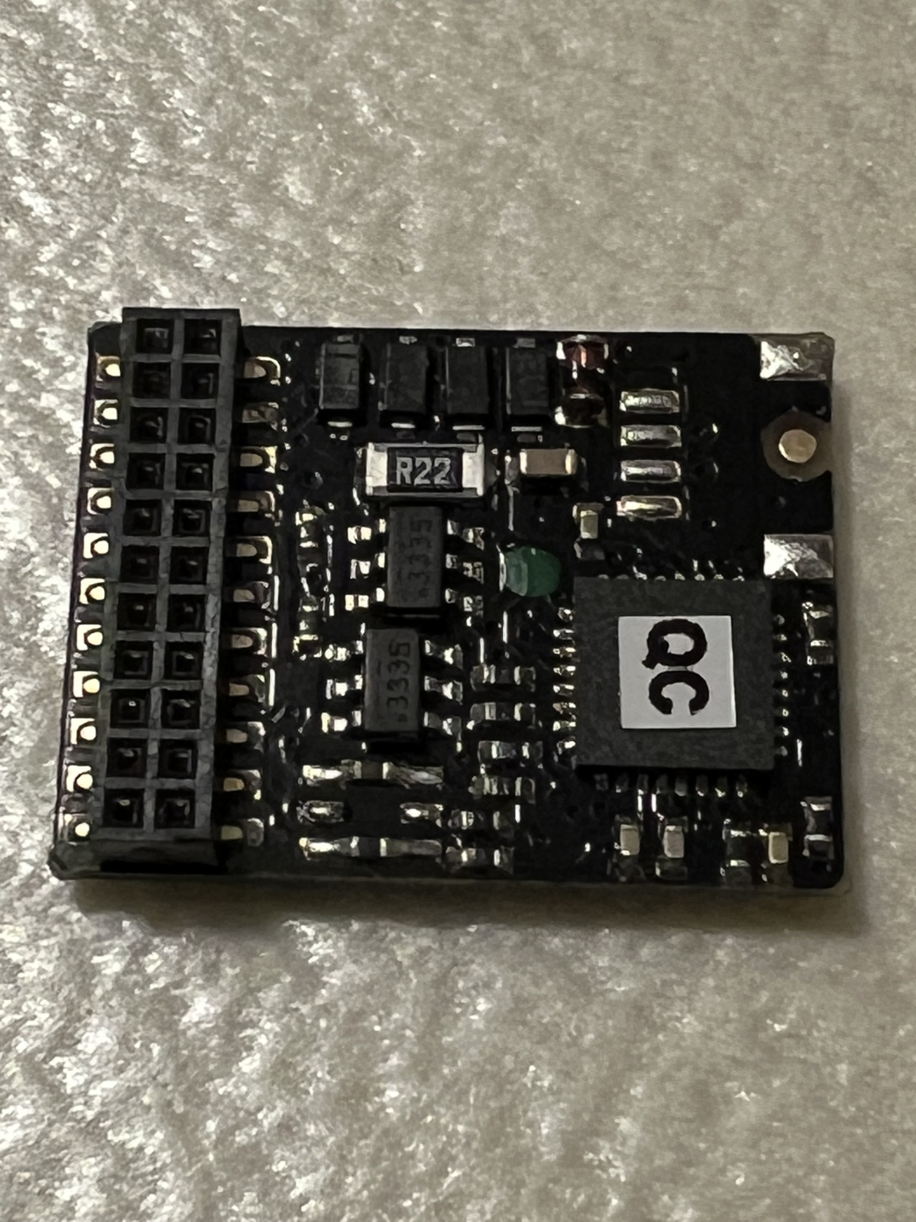

Mijn Trix 22680 HGK doet niets meer. Ik denk dat de decoder is overleden. Weet iemand welk type decoder dit is? De decoder zit aan de onderkant van de print en de pennetjes zitten op de print.

Type decoder is 21MTC.
  • Berichten: 22991
Re: Trix 22680 doet niets meer
« Reactie #2 Gepost op: 20 February 2026, 20:22:28 »
Trainomatic Mini met 21 MTC.
https://train-o-matic.com/decoders.html

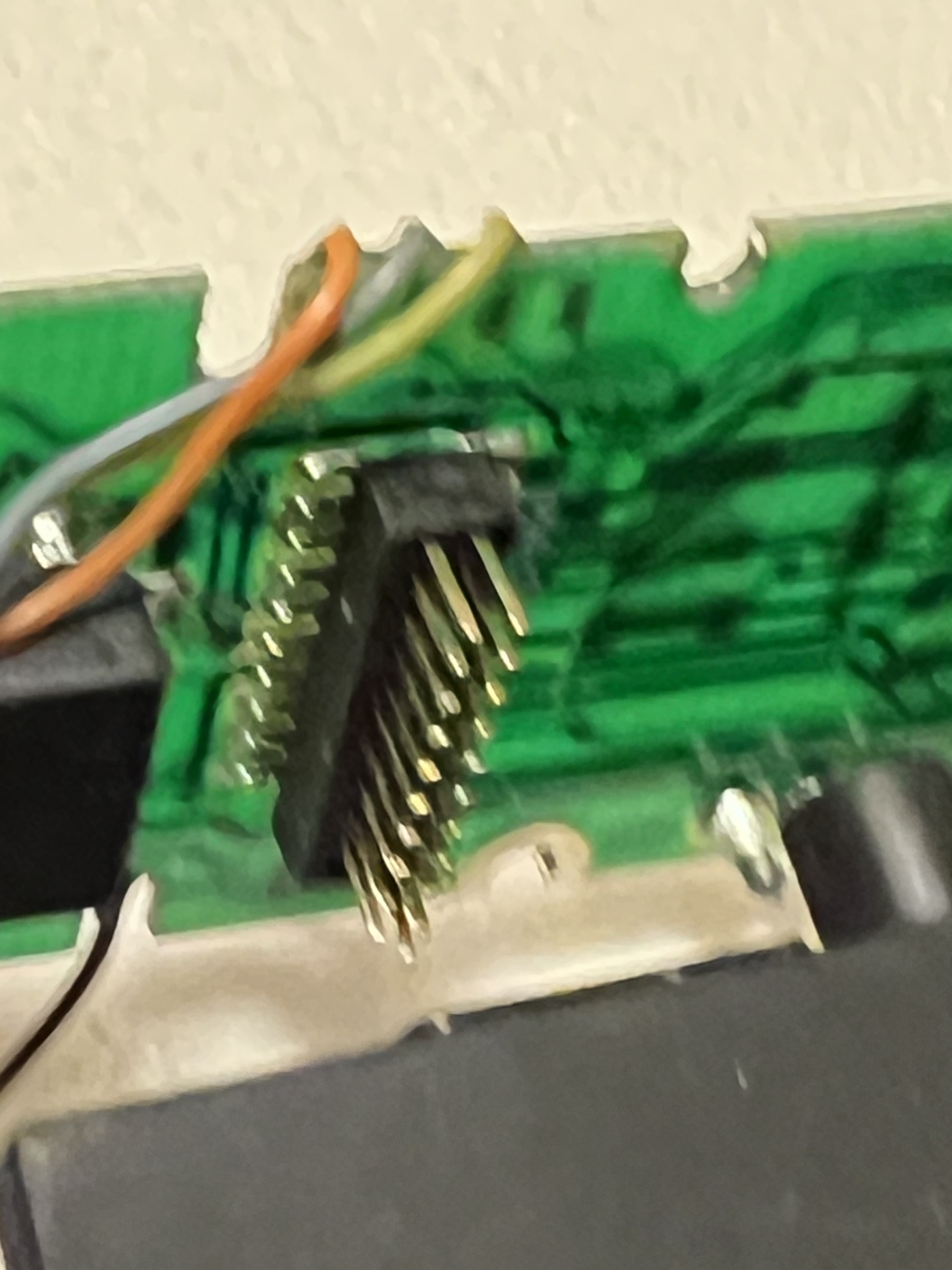

Ik heb hem getest met dummy op een analoog spoortje maar dan doet hij ook niks. Met een andere decoder geprobeerd, maar dat werkt ook niet. Blijkbaar is er iets met de print aan de hand. Volgens de Trix website is het artikelnummer van de print 122056.

Komt er wel spanning binnen op de print? Het kan ook zomaar een draadje zijn van de wielen naar de print toe. En dat de isolatie het draadje nog bij elkaar houdt wil niet zeggen dat er binnenin geen breuk zit.

Dan is het toch een koud kunstje om te kijken vanaf waar er geen spanning meer is? Ik verdenk het zwarte blokje links van de stekker. Deze kun je eruit halen/overbruggen indien defect.

@Bart dat zwarte blokje lijkt een gelijkrichtertje te zijn?? Of een opto coupler? Er zitten 4 aansluitingen op. Zowel op de 2 pennen voorkant als achterkant meet ik de trackspanning.

Dat blokje is één of andere zekering. Ik weet niet hoe zo'n ding heet.
Maar.. als er spanning is, en de motor draait, dan zou de lok het ook moeten doen.
Gewoon vanaf je brugstekker meten naar motor of wielen. Ooit kom je iets tegen.
Indien niet dan heb je de brugstekker of verkeerd om geplaatst, of hij is defect (wat ik nog nooit gezien heb).

Als de motor draaid, en de wielen draaien, zit de fout bijna zeker in de print.
