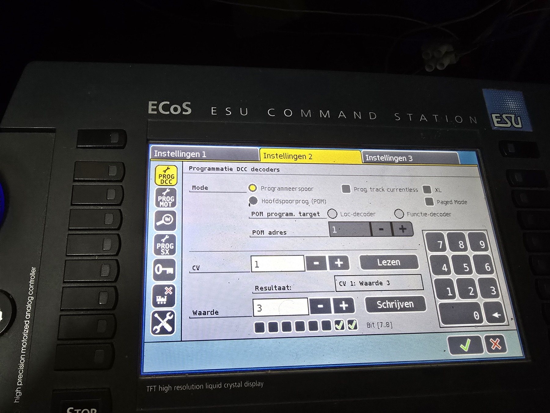

Heb een vraag over een piko vectron  , we hebben er 2 maar een daar van heeft af en toe kuren, we hebben de lok vorig jaar via marktplaats gekocht (dus niet van een winkel)
Er moest nog een decoder in en dat is een esu 5 lok piloot  geworden de trein rijdt er mooi super zelfs maar na een aantal ronden begint de lok wat in te houden en valt stil.
de verlichting blijft branden maar kreeg de lok niet meer aan de praat dus op de rollenbank analoog en de trein rijdt weer ook digitaal.
Na de lok een tijdje in de vitrine  te hebben gestaan deze week weer een poging gedaan maar weer de verlichting die alleen werkt , lok weer op de rollenbank analoog en de lok rijdt weer als een zonnetje.

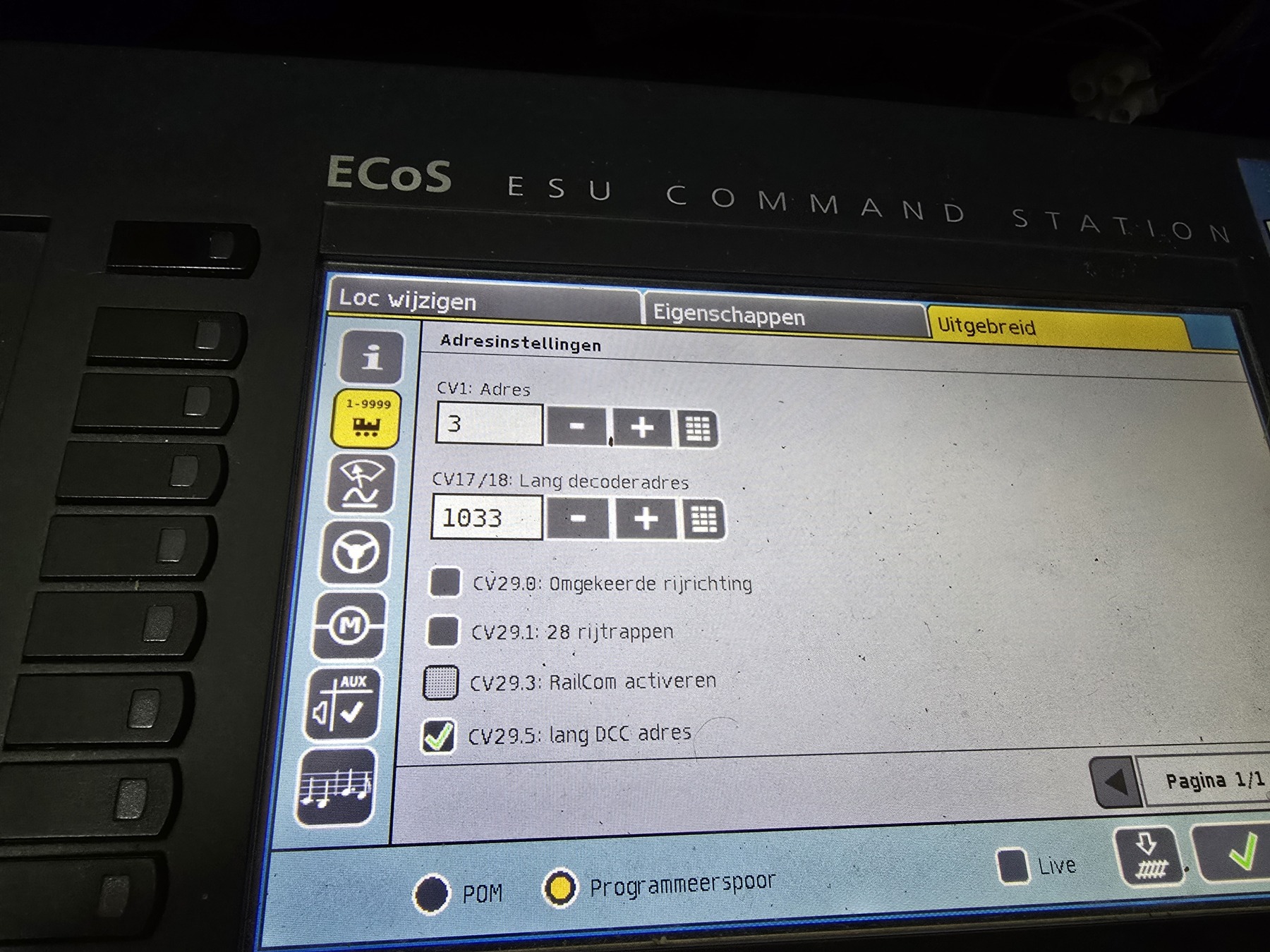

Wat is hier aan de hand lok uit gelezen op het programeerspoor en de volgende , heb ook de andere vector uitgelezen en viel op dat CV 1 waarde 3 is terwijl de Loks op 1027 en 1033 zijn geprogrammeerd via railcom.
Bij de vectron met problemen stond bovenstaande aan getikt , vervolgens uit gezet maar gaf geen vebeterering en de lok reed nog steeds niet
deze instelling voor de probleem lok

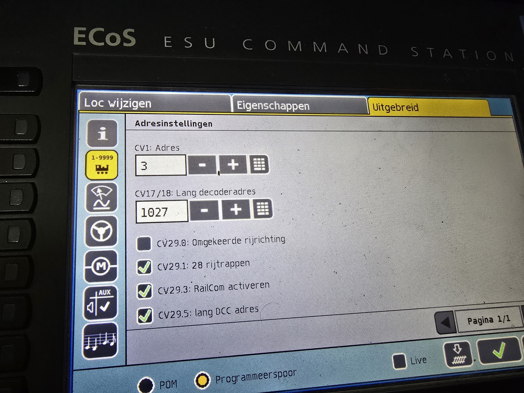

en deze voor de andere vector zonder problemen heb de instelling van 1027 gelijk ingesteld als 1033, alleen het railcom wordt niet grijs bij de 1027.
dit voor beide vetrons
Hebben we wat verkeerd gedaan want normaal bij het uitlezen van de decoder geeft de ecos het adres aan bij uitgebreid lezen (zie foto) wel.
Alvast bedankt voor het meedenken.
mvg Bas en Evert
Wat er in CV1 staat doet er niet toe omdat je aangevinkt heb dat je een lang adres gebruikt. 1027 en 1033 dus.
Kan je dus gewoon negeren.

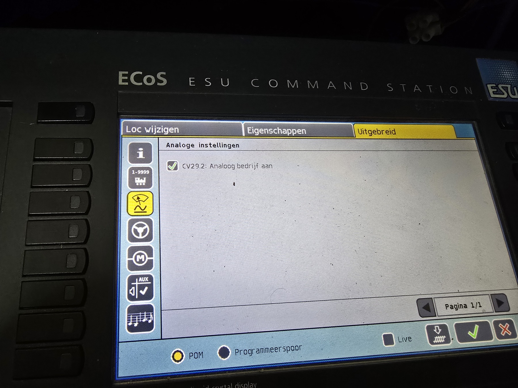

Ik zou ook eens kijken of er nog andere protocollen actief zijn.
Het beste is om gewoon alles uit te zetten wat niet van toepassing is.
Rijdt je bv DCC dan alle andere uitzetten. En ook analoog rijden uitschakelen.
Soms zitten dit soort dingen elkaar in de weg.
Gr.
Eric
