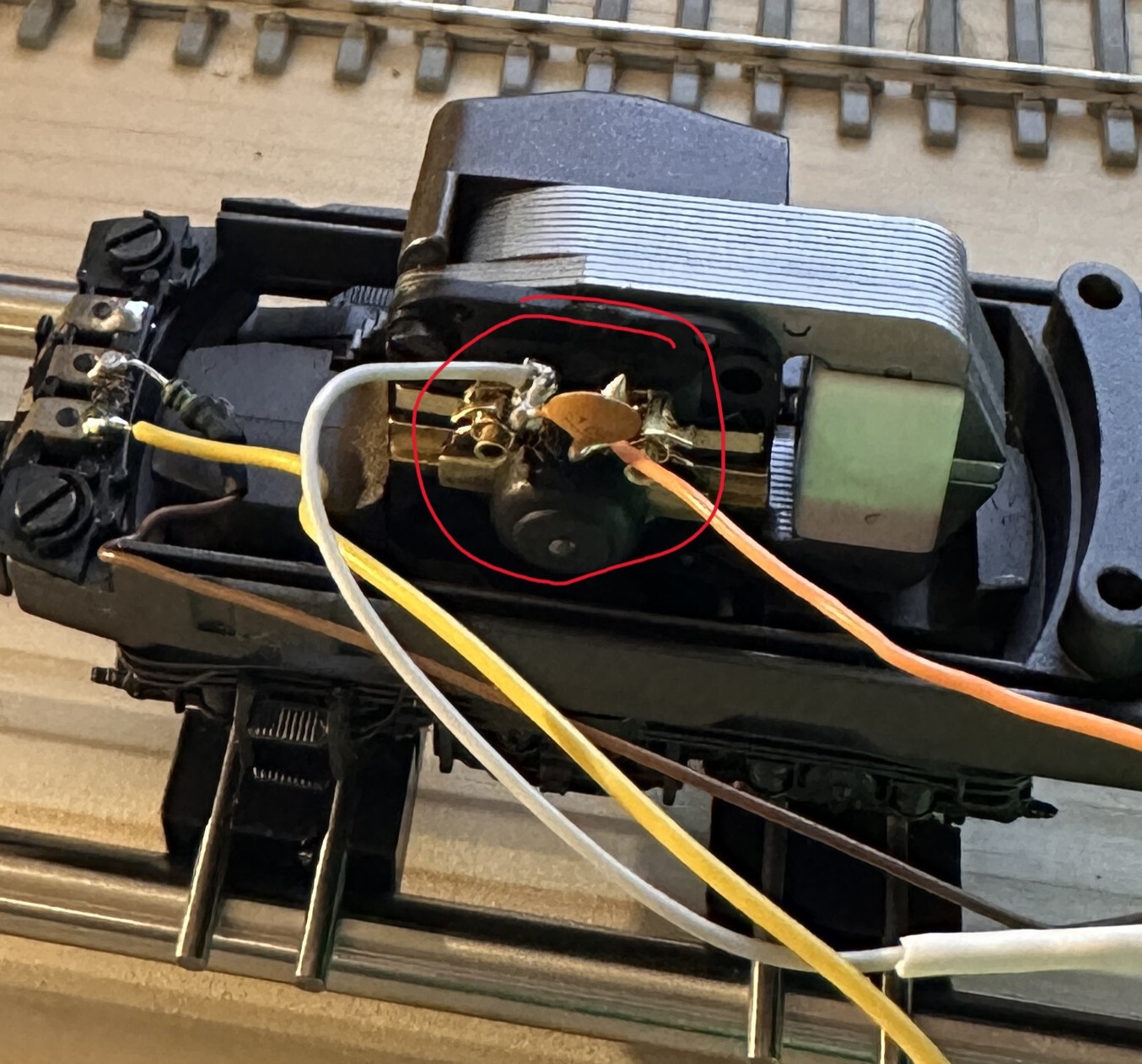

Ik ben bezig mijn Hamo Motorpost te verbeteren c.q. bruikbaar te maken.
Ik heb deze een hele tijd geleden bij mijn lokale treinwinkel gebracht voor stroomverbetering, digitalisering en led verlichting. Dat had helaas weinig effect en dus heeft die lang in de kast gestaan.
Vandaag een ESU Lokpilot 5 Basic & een Train-O-Matic SPP erin gebouwd wat al voor enorme verbetering zorgt. Nu zie ik dat er tussen de twee motoraansluitingen nog een bruin electronica onderdeeltje zit. Op de meeste websites / ombouwverslagen die ik vindt wordt aangegeven deze te verwijderen. Maar ik wil het even voor de zekerheid vragen gezien de lokale treinwinkel hem zo heeft ingebouwd. (is een nieuwe 5 polige motor)

Dat is een condensator bedoeld voor ontstoring. Kan je laten zitten, tenzij de gebruiksaanwijzing van de decoder anders wil. Maar daarover lees ik niets in de gebruiksaanwijzing.

Kun je ook weghalen, heeft geen nut. KISS principe.

Bedankt voor de reacties, dan ga ik eens testen ermee en als het niet goed zou lopen kijk ik of ik het kan verwijderen.

Je moet de condensator laten zitten, die zorgt er voor dat de motorregeling van de decoder niet wordt verstoord. Dit zegt Esu er zelf over:

Ah, helder! Bedankt voor de aanvulling.
Dan laat ik die lekker zitten!
Daar staat zo ongeveer het tegenovergestelde.
grtz rob

Nee dat staat er niet, je geeft er je eigen draai aan. Er staat dat C1 blijft en C2 en C3 weg moeten.

Er staat letterlijk dat die twee weg MOETEN. en dat die ene KAN blijven zitten ALS ie geen problemen veroorzaakt. Niets over verbetering van lastregeling, wel dat ze twee spoelen meeleveren die je idealiter zou monteren...

Maar elke lok die je in de winkel koopt, ongeacht het merk heeft een C tussen de motorpolen en dat doen ze niet voor de kat z'n ***.

De condensator op het motorschild van een märklin motor is voor ontstoring. Stamt met name uit het analoge tijdperk.
Het niet plaatsen van de condensator bij digitaal zal over het algemeen weinig problemen opleveren.
Toch wordt geadviseerd om deze condensator op het motorschild te laten zitten. Waarschijnlijk voor ontstoring van eventuele radio signalen in de ether.
Meer dan dat is het niet en baat het niet dan schaad het ook niet.

Ik zou zeggen, leer Duits lezen en begrijpen. Ik geef letterlijk weer wat er staat. Niks eigen draai. Die draai maak jij nu. Zie ook reactie bellejt.

Maar goed, ze laten dus één condensator zitten en dat is nu net de condensator tussen beide motorpolen die nog in het model aanwezig is.
Naar mijn ervaring maakt het in de praktijk weinig uit. Dus als het model met condensator lekker rijdt, gewoon laten zitten.
