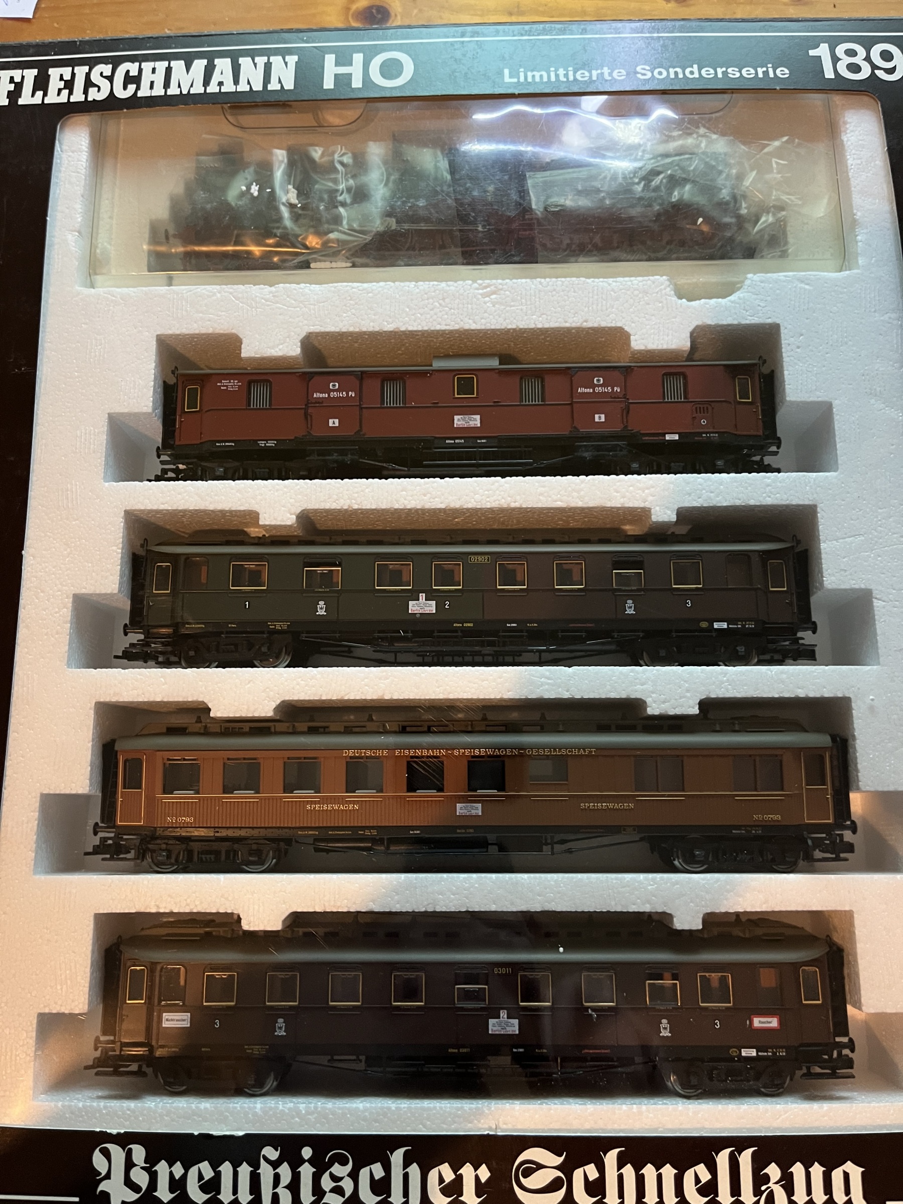

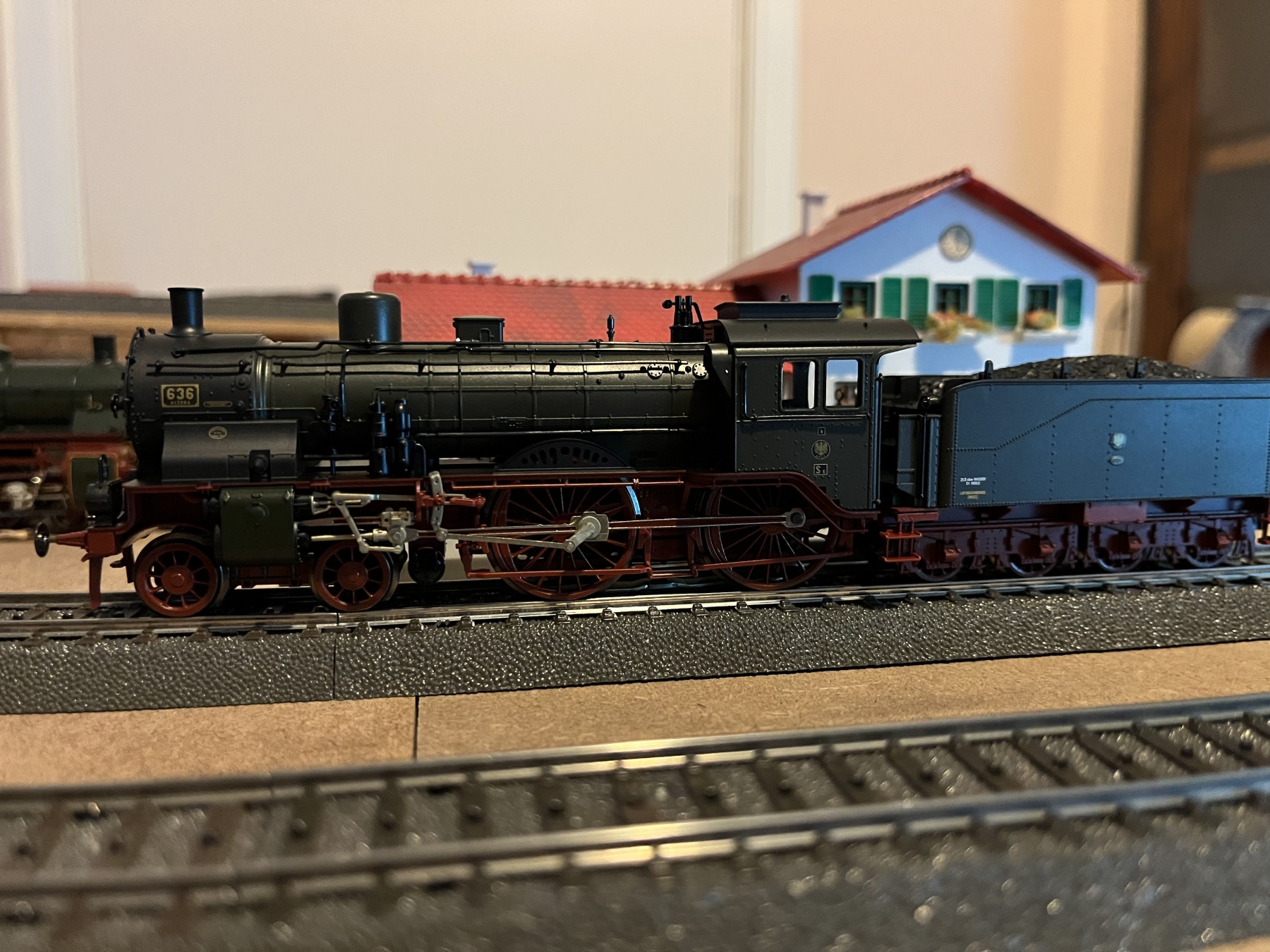

Dag allemaal.
De set 1898 bevat een digitale S6 loc die volgens de handleiding standaard analoog is ingesteld. Die zou je met een analoge trafo in de digitale modus moeten kunnen zetten door de rijrichtingknop 8 seconden in te drukken. Helaas heb ik alleen een Mobile Station 2. En daar lukt het me niet mee. Wie weet raad? Of wie in de buurt heeft een oudere Marklin centrale om de loc digitaal te krijgen?

Volgens mij zit daar een Uhlenbrock Andi-decoder in. Die kan je ook met een centrale in de digitale modus krijgen. Zie handleiding, tweede pagina.
https://asset.conrad.com/media10/add/160267/c1/-/de/000218807ML01/navodila-za-uporabo-218807-lokomotivni-dekodirnik-andi-ac75000-mm-uhlenbrock.pdf

Dank Henk. Een centrale, ja…
Ik heb enkel een MS2 en daar werkt het niet mee. Alle stappen van de handleiding gevolgd, geen resultaat.
