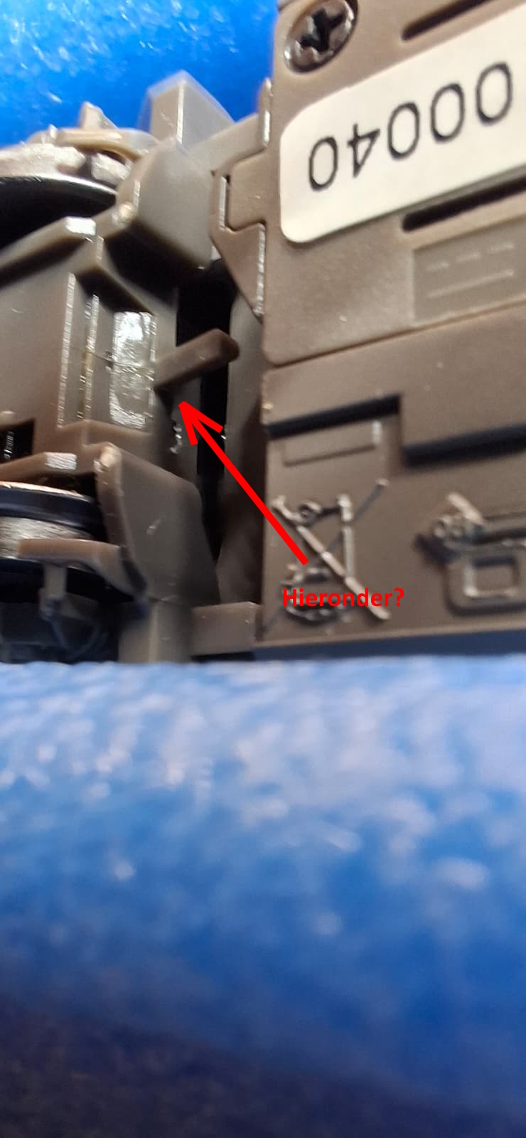

Ik heb zo'n beetje het hele internet afgesnuffeld omdat ik met het volgende probleem zin; ik weet niet hoe ik bij een Piko G1206 de antislipbandjes verwissel.
Met alle loks die in heb is het echt geen probleem zelfs met ander rijdend materieel van Piko maar bij de G1206 lijkt
Zoals op het plaatje lijk het simpel
Mijn bedoeling is dus het kapje wat het draaistel moet voorstellen, de wielen en het wormwiel huis op deze manier van elkaar af te krijgen.
Ik weet dat bv bij de meeste Roco's 2200' n met een schroevendraaier een beetje achter het draaistel wrikken is

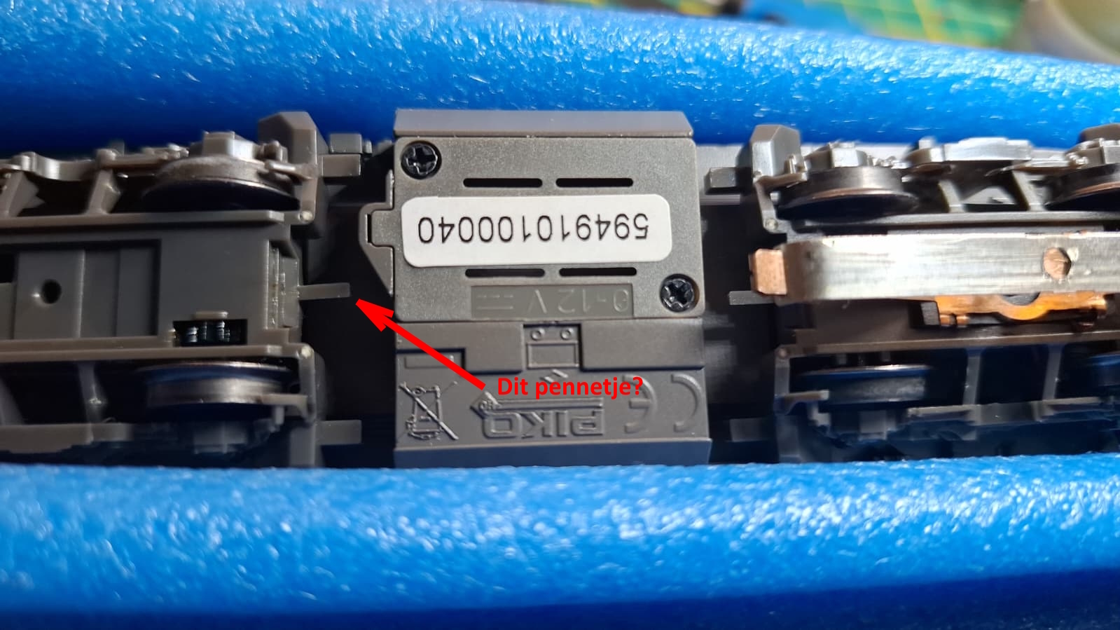

Als je aan de onderkant tegen het draaistel aankijkt zie je aan de binnenkant een pennetje van ongeveer 4 mm lengte uitsteken. Daar steek je een dunne schroevendraaier onder het draaistelframe en wip je de korte kant over het palletje dat het frame vasthoudt. Dan schuif je het frame richting de koppeling en kun je het verwijderen.
Let er bij het terugplaatsen van de wielen wel op dat de stroomafnemers aan de binnenkant van de wielen vallen. Ik doe dit zelf door met een lange pincet de stroomafnemers tegen het frame te klemmen en dan de wielen er in te laten zakken.
Succes.

Als ik het goed begrijp zo?
Ik vind het wel een zoekplaatje hoor :-)

Dat klopt. Daar moet je dus met een schroevendraaiertje het frame oplichten en over het palletje duwen.
En ja, het is een zoekplaatje.
