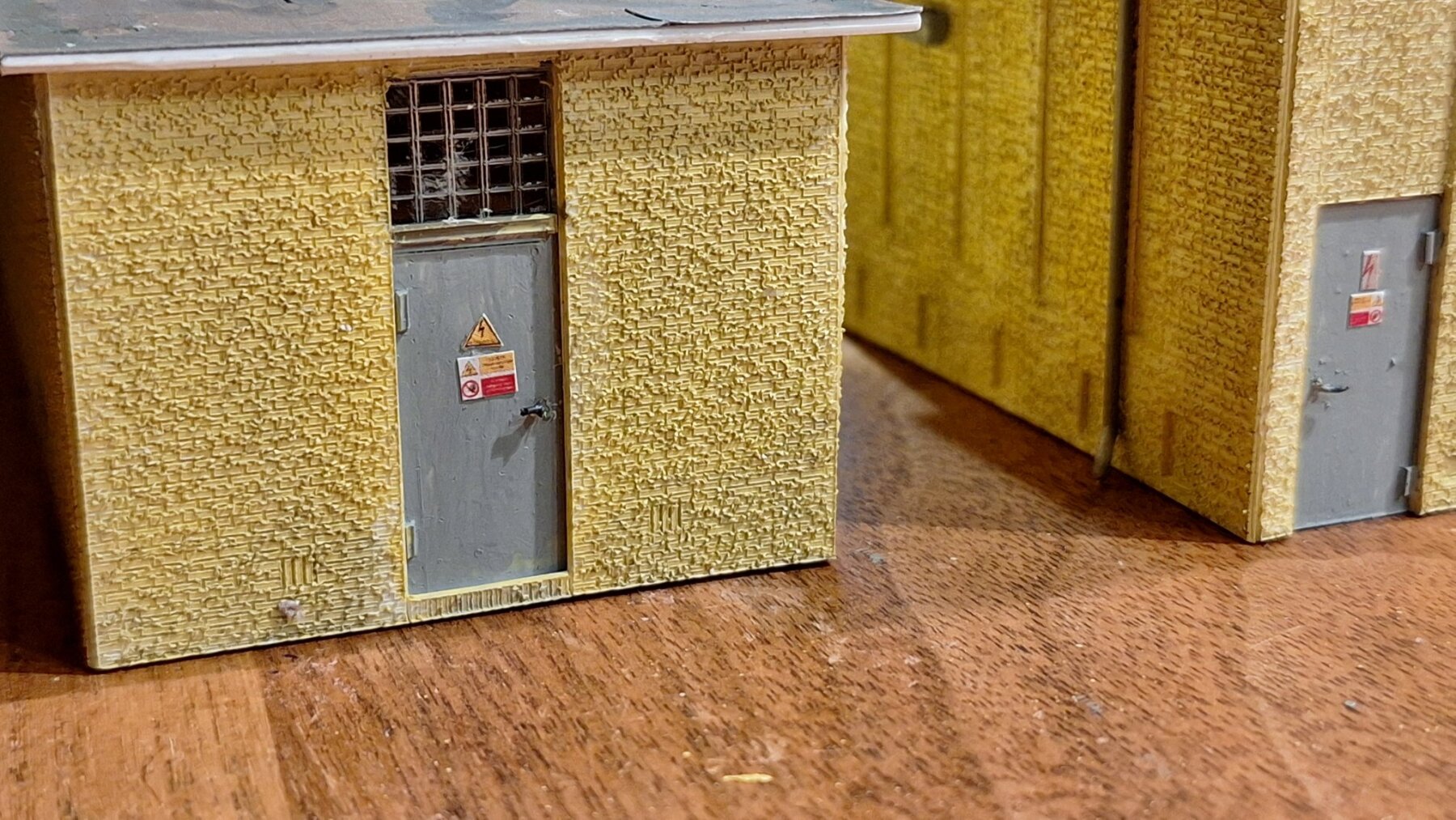

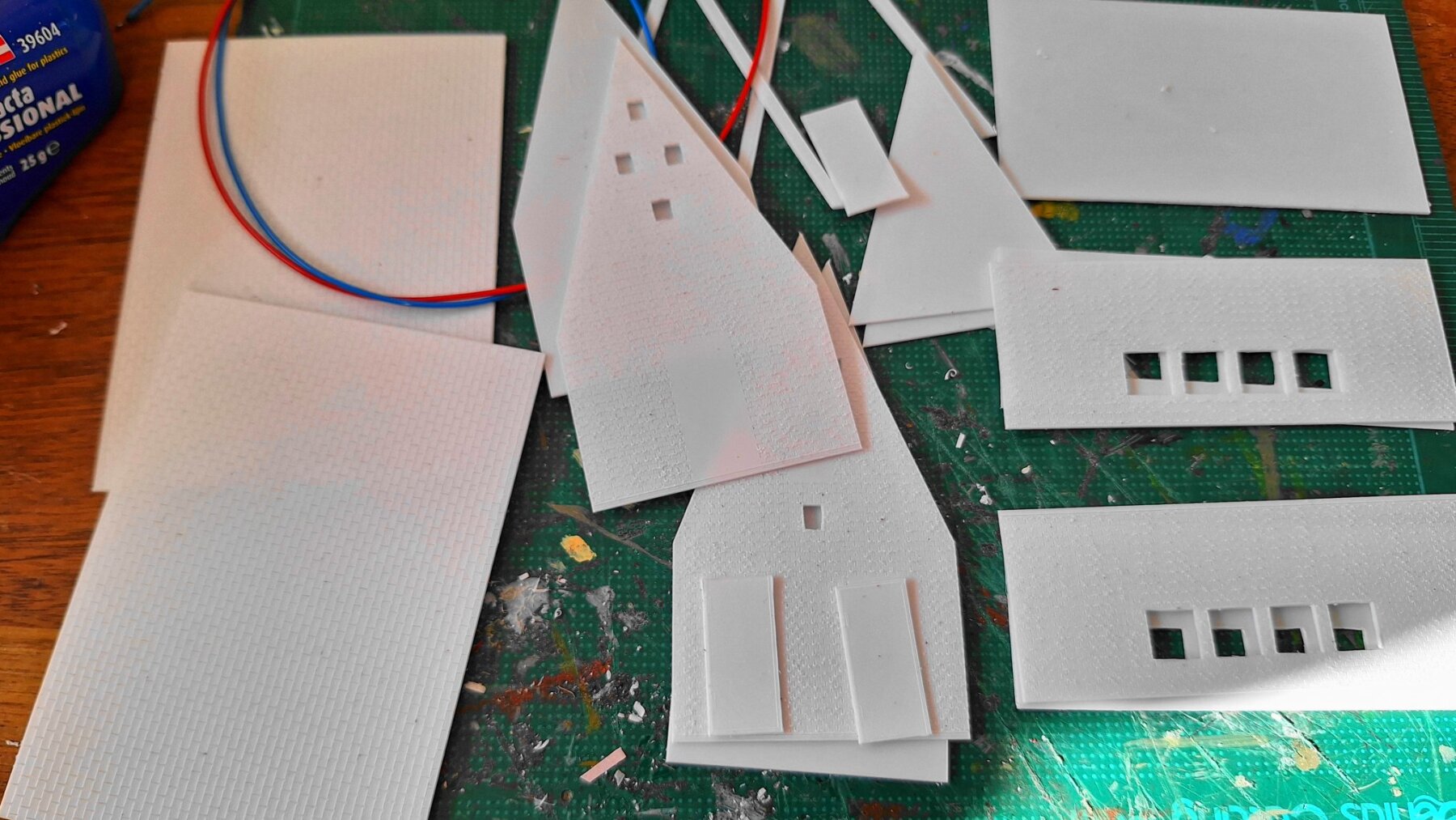

Bij de overgenomen spulletjes van Cor, zaten twee bouw pakketjes van geplot styreen van Sleutelspoor
. Die ga ik maar eens in elkaar zetten. De bouwbeschrijving zijn geprinte A4-tjes. Op
www.sleutelspoor.nl
staan ze ook.

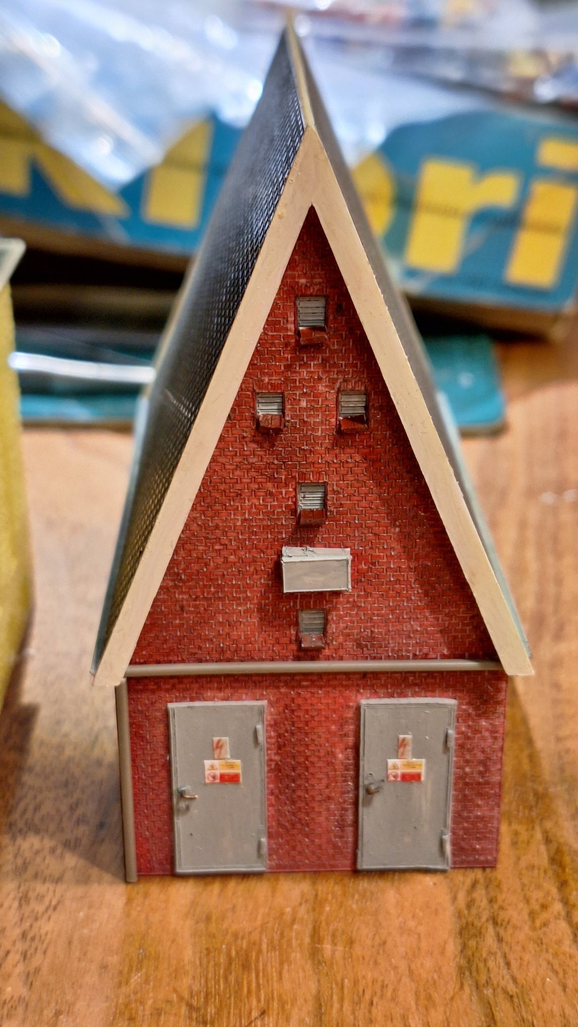

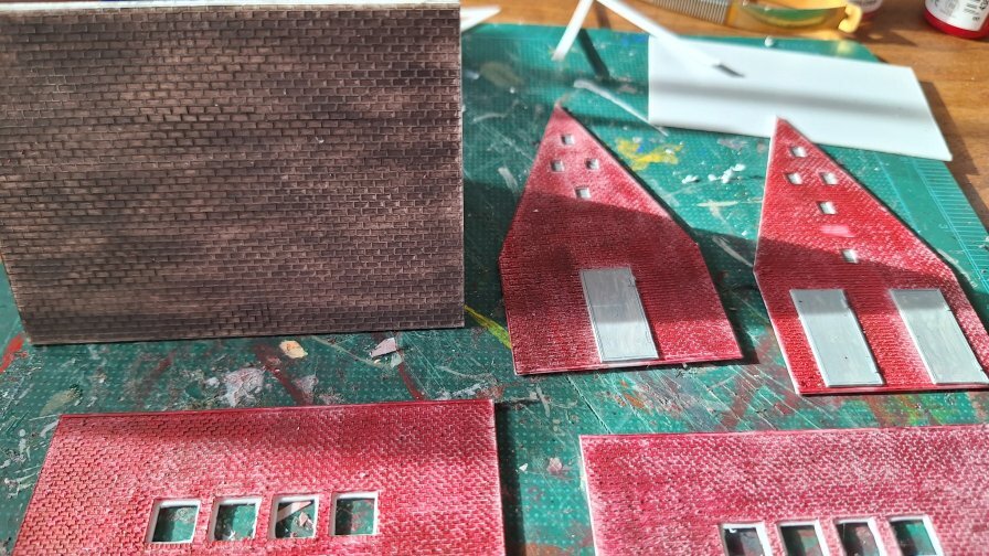

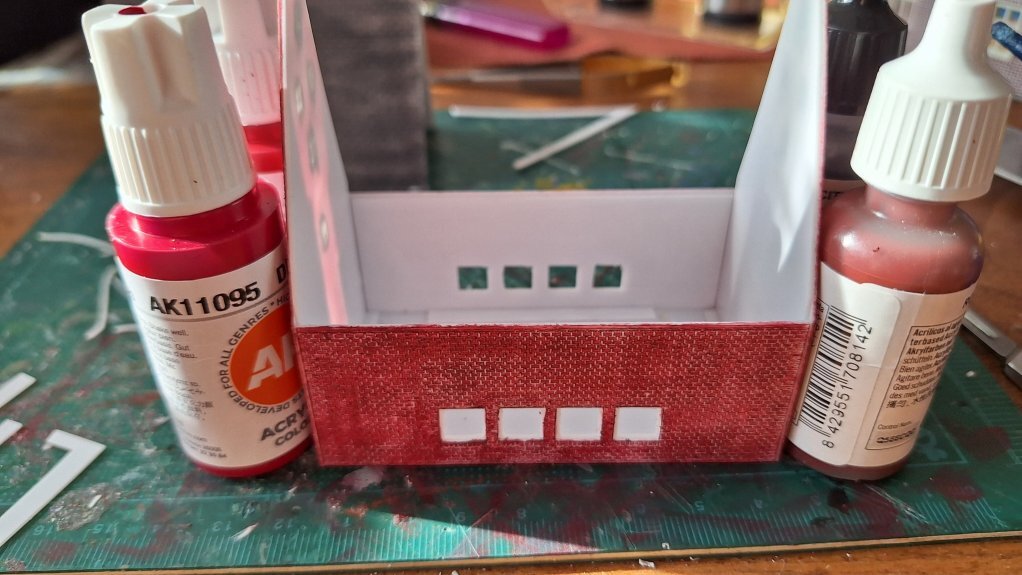

Eerst maar eens het oude schakelstation met hoog puntdak uitsnijden.
Daarna worden de muren gekleurd met diverse kleuren rood/bruin van Vallejo verf.
Laag voor laag wordt op elkaar gelijmd.
Daarna werden de wanden tegen elkaar gelijmd. Ik had toen ook nog niet door dat de zijwanden op zijn kop zaten

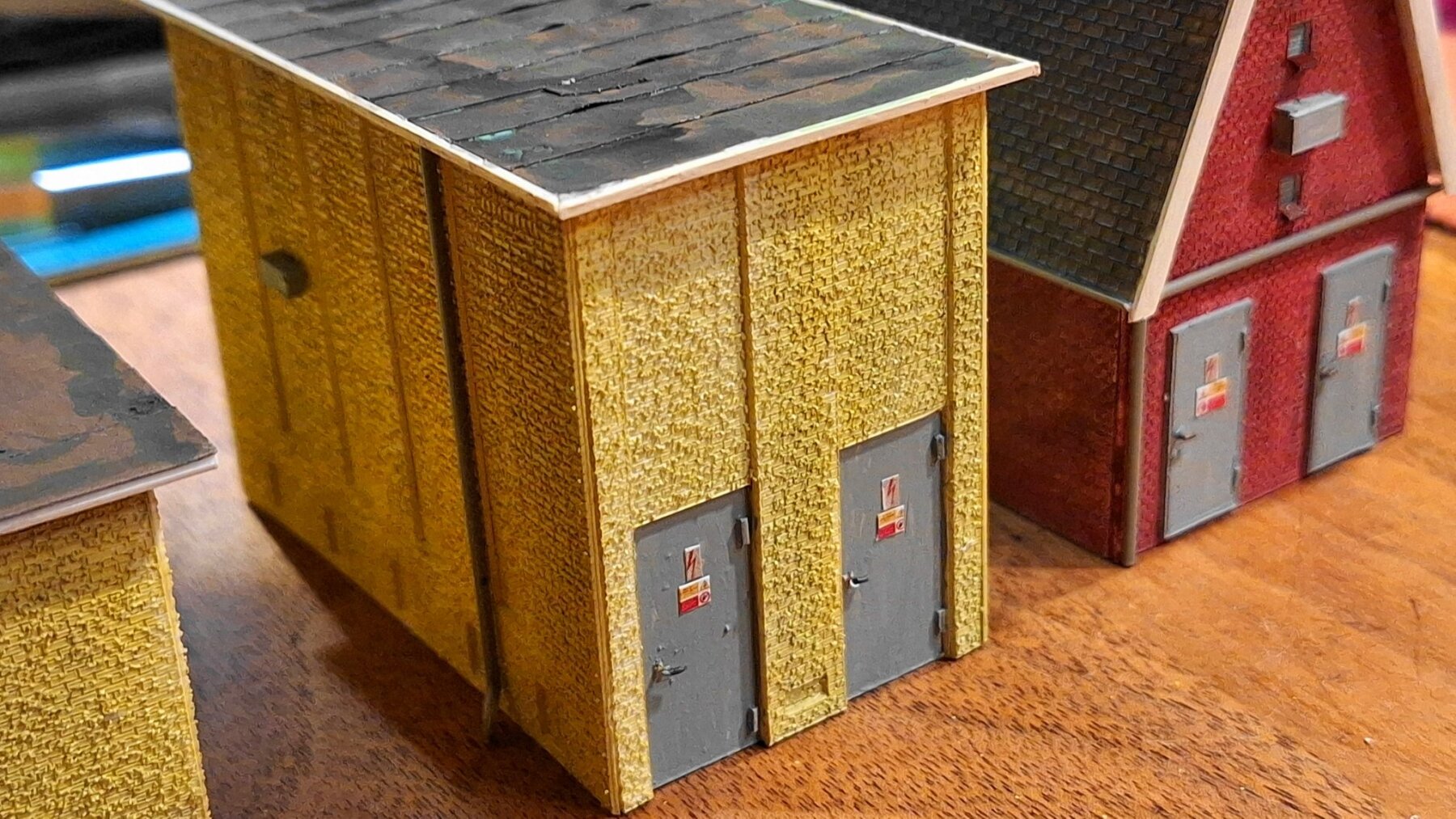

. Helaas niets meer aan te doen.
Het dak erop en de deuren geverfd en van deurklinken voorzien, gebogen van een stukje koperdraad. De dakgoten zijn van halfrond Evergreen.
De regenpijpen waren over van de HollandScale stadhuizen. De deurstickers zijn van het internet geplukt, in Word verkleind en uitgeprint.

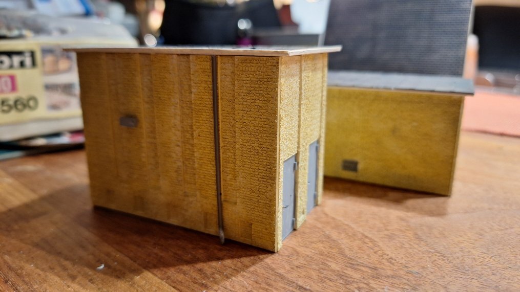

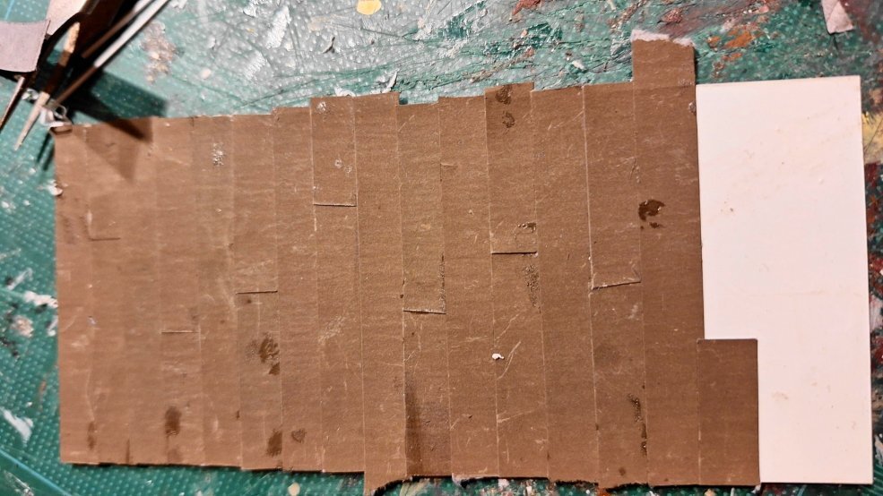

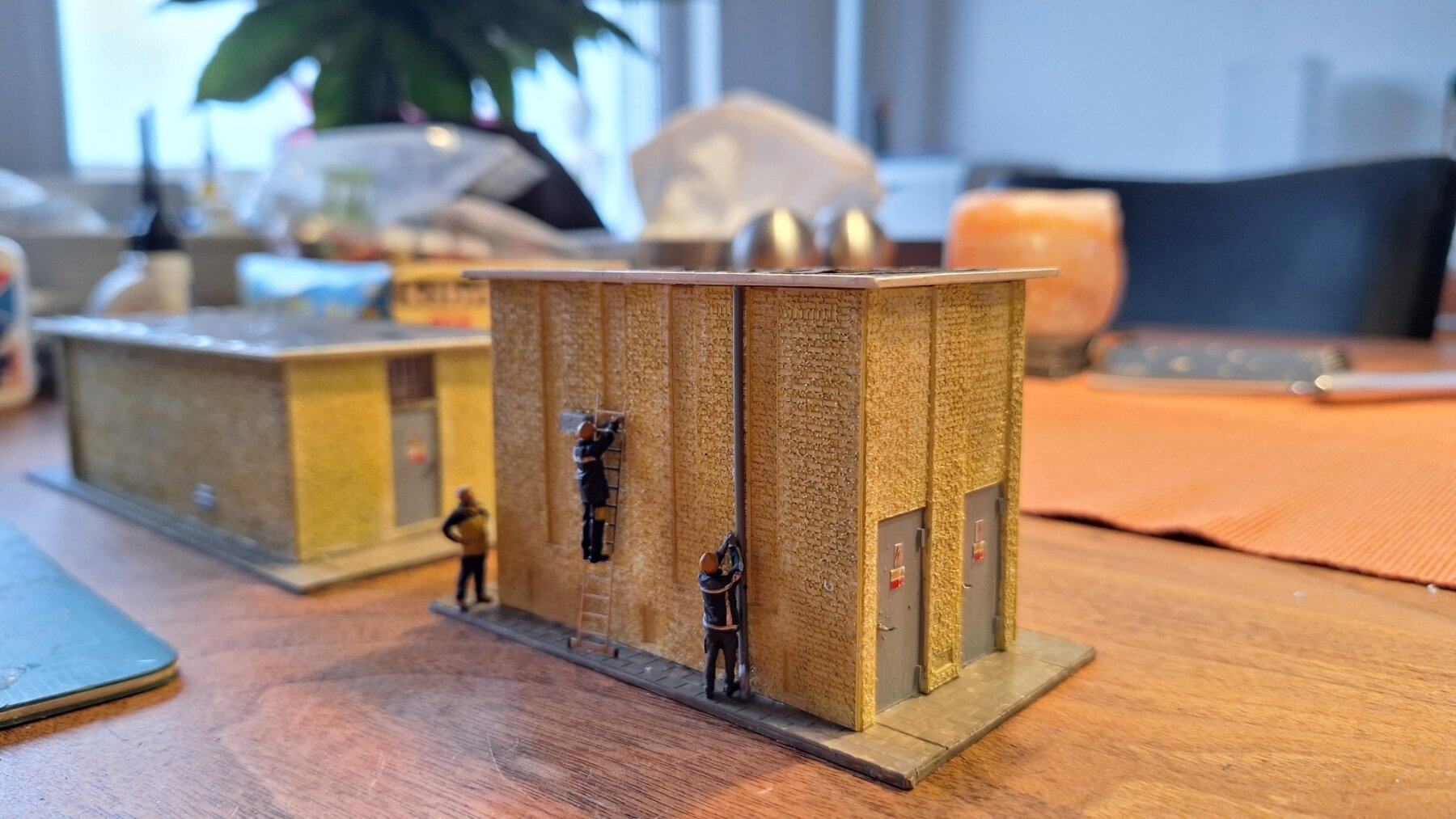

Dan de daken van het tweede plotje, het schakelstation met relaihuis, voorzien van stroken fijn schuurpapier, net overlappend verlijmd.
Een wasje van zwart, groen, grijs en vuil verfwater doet de rest.
Beide lage stations werden gedrybrushed met Vallejo zandgeel en geel/bruin.
Ook hier weer deurklinken en gevaren platen op de deuren.
Langs het dak werd nog een stripje Evergreen gelijmd, zodanig dat het schuurpapier onder de rand blijft.

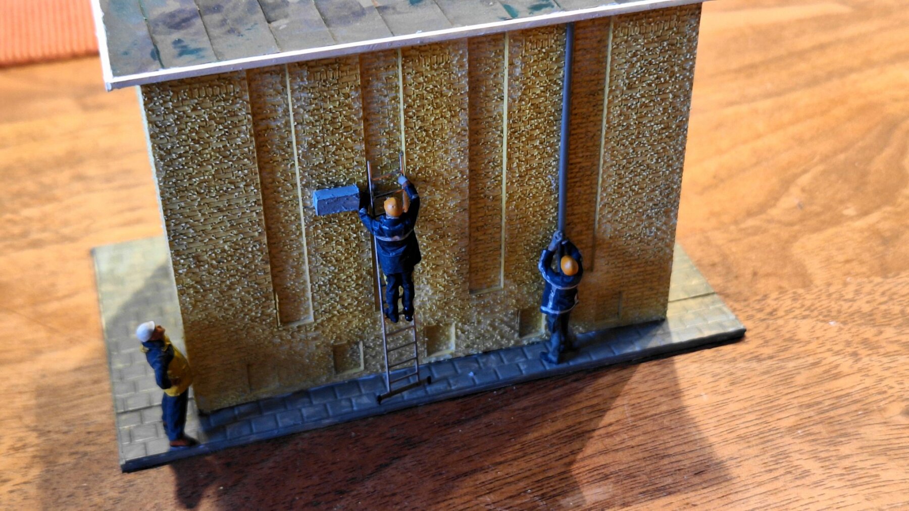

Dan toch nog maar een stoeptegel pad rond de schakelstations gemaakt. Eerst een plaatje styreen van 1,5mm dik, daarop de stoeptegels verlijmd.
De stoep geverfd met Vallejo Concrete en Cement kleur.
En een ploegje NS-baanwerkers van van Artitec, die langs komen voor het achterstallig onderhoud maken het af
Leuk plotje, hoort echt wel thuis op een NL baan. Werkje van een avondje of 6
