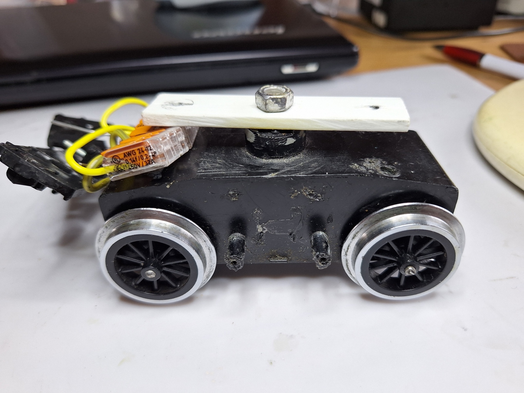

Defecte spoor G motorunit
12 February 2026, 11:53:25 »
Het motorrijtuig van de LGB baan van het RTM smalspoormuseum in Ouddorp heeft een defecte aandrijfunit. De tandwielen op beide assen zijn versleten. Zijn er op het forum specialisten die het motordraaistel herkennen en kunnen aangeven waar een vervangend exemplaar te verkrijgen is.
De as afstand is ca 75 mm, de wieldiameter is 30,9 mm. Het gewicht is ca 450 gram.
Rob

De unit is een LGB B unit (of vergelijkbaar).
Solvolde neemt deze mee naar de beurs 21 feb.

Unit is gereed.
Twee nieuwe tandwielen opgenomen en ook de stroomafname van de wielen aangepast.
Gaat vrijdag weer terug naar het museum (via Ontraxs).

Het motorblok is opgenomen in het model.
Dat nu weer rijdt als een tierelier ( soepel dus....)
