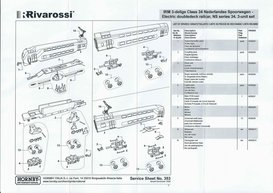

Volgens mij had deze trein ook problemen met loszittende cardan-as (schiet los in een bocht)
Onderdeel 9 op de tekening bij de motor
Mvg, Erich

Dat is de Rivarossi. De Lima is bij mijn weten echt anders.
Het draaipunt van de cardan zit bij Lima niet mooi boven het draaipunt van het draaistel. Daardoor wijkt die uit en als die te ver uitwijkt, loopt die aan en als je pech hebt breekt die af.
