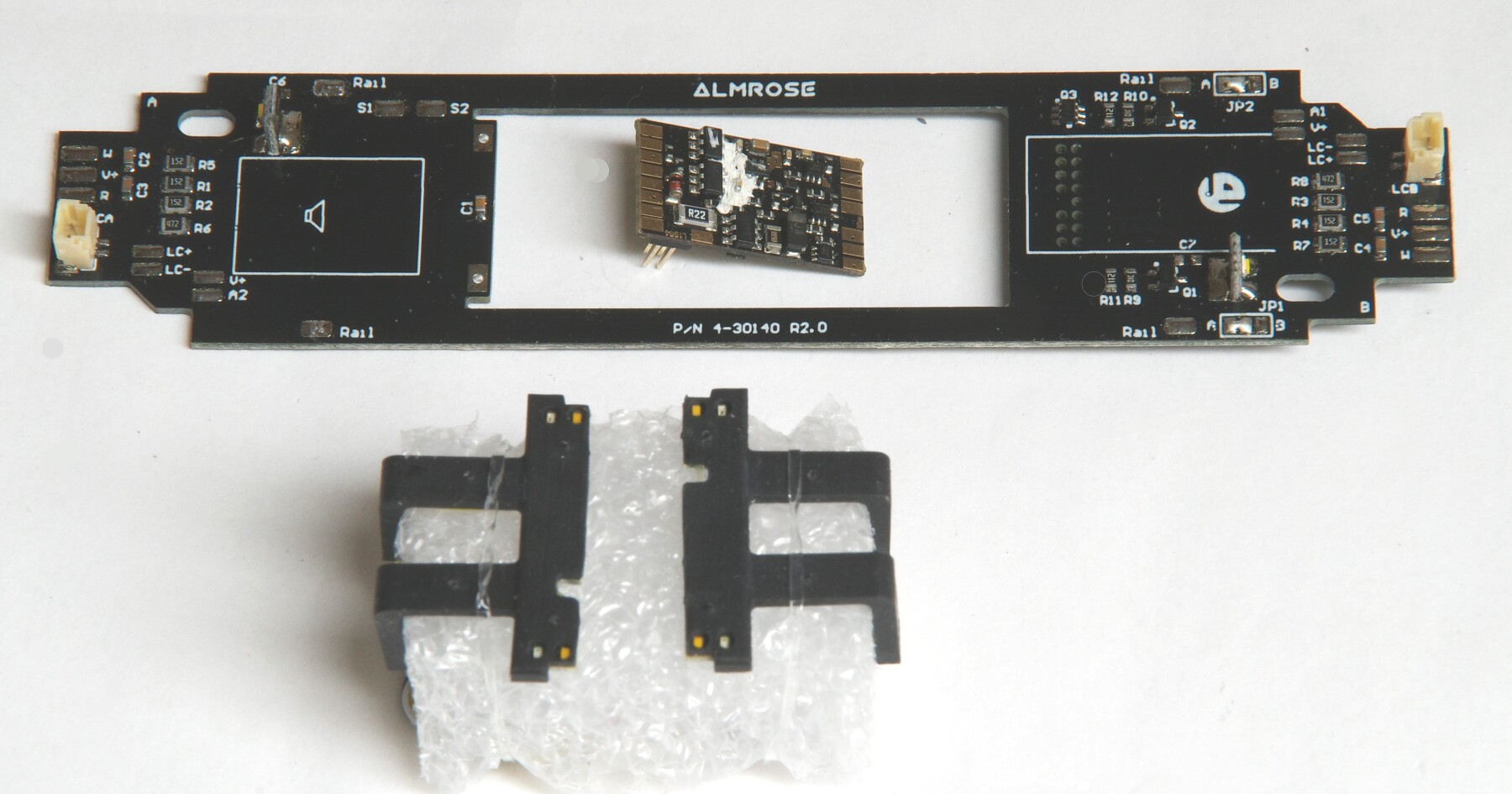

Voor het upgraden van een analoge Roco V200 met de ronde motor – vitrine model - heb ik een Almrose adapterprint 4-30140 (rev 2.0) en een bijpassende train-o-matic Plux16 decoder 02010211 gekocht. Voor de ombouw heb ik eerst de hele aandrijving gereinigd en opnieuw gesmeerd. Daarna heb ik de loc een redelijke tijd in beide richtingen laten inlopen en de stroomopname gemeten.
Na de motor- en railaansluitingen op de adapterprint gesoldeerd te hebben heb ik de Plux16 decoder erin geprikt en de loc op de rails gezet. Verbonden met de Z21 unit werd de loc niet herkend. Uiteraard daarna even een andere loc op de rails gezet die wel op de Z21 reageerde. Vervolgens de decoder met de testboard DT200 van Tramfabriek verbonden. De snelheid van de ongebouwde motor kon probleemloos geregeld worden; wel brandde de Aux12 led fel en flikkerde de Aux11 led vaag.
Daarna de decoder weer in de Almrose print geprikt en via de contactvlakken van de decoder de verbindingen met de rails en de motor getest. Alles is in orde en toch rijdt de loc niet.
Overzie ik iets en/of waar ligt mijn denkfout? Ik hoor graag van jullie tips.

De gebruiksaanwijzing heeft het over twee jumpers die je op analoog of digitaal kan zetten. Die zitten goed?

De jumpers staan in positie 'A' (digital mode). De metingen zonder op DCC aangesloten te zijn geven goede verbindingen aan tussen rails/ motor en de decoder contactvlakken.

staat de decoder wel op de juiste rijstappen ingesteld?

Saskia, de decoder wordt geheel niet herkend.

Sluit de stroomafname eens aan en meet of de digitale spanning de pinnen 12 en 14 van Plux 16 wel bereikt.
Zo niet, tot waar de spanning op de print dan wel meetbaar is?
Zo ja, plaats de decoder en meet of er bij schakelen spanning op de motor- of lichtuitgangen verschijnt.

Henk, ik had al eerder bij de loc de verbindingen van de decoder naar de stroomafnemers en de motor gemeten. Nu heb ik het DCC signaal rechtstreeks op de contactvlakken van de decoder gezet waarbij niets gebeurde. Ik vermoed dat de decoder overleden is; waarom de kleine klokankermotor op de DT200 testprint wel werkt is mij een raadsel.
