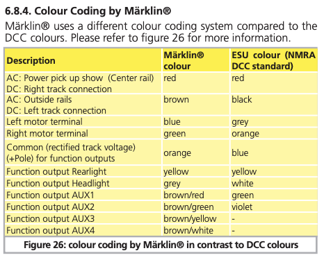

hallo ik wil een esu decoder in mn bigboy solderen maar kom er niet uit welke draad aan welke draad moet. ik wil het het liefst in het kort hebben dus kleur die dan de decoder aan kleur die van de loc. het is de esu 58410 in een 34990. Heel erg bedankt voor de hulp!

In de handleiding van de ESU decoder staat letterlijk een conversie-tabel voor de kleuren die Märklin gebruikt ipv de DCC NMRA standaard.
