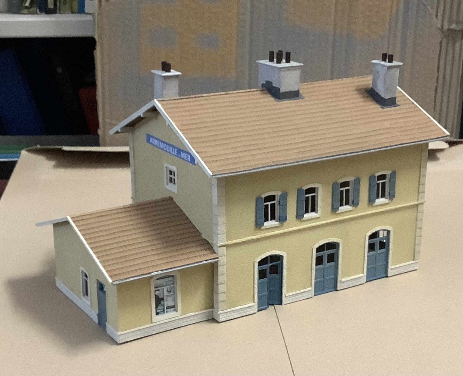

« Reactie #24 Gepost op: 03 February 2026, 12:05:20 »
Ik heb zelf Plottenstein ook onder handen genomen, alleen heb ik het zo’n 1500 kilometer ten zuiden van ons land gezocht en er een station met een Franse twist van gemaakt. Ben nog niet klaar, want regenpijpen en een soort van interieur met muren om de doorkijk wat te temperen.
Schoorstenen zijn eigenbouw, dak idem van styreenplaat 1,5 mm met dakpannen van Redutex (prachtig spul!!), extra deuren en ramen aangebracht met extra bij Auhagen bestelde gietstukjes en uiteraard gestucte muren.
Maar back to topic van de starter…
