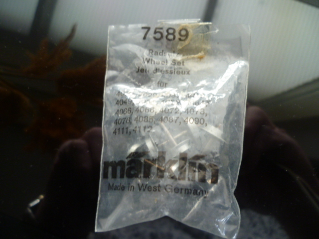

om 12:55:11 »
Als gelijkstroomrijder heb ik evengoed belangstelling voor een Märklin Plan-E postrijtuig (art. nr 4048 en nog van metaal).
Omdat dit een reeds (heel) lang geleden geproduceerd rijtuig betreft en ikzelf met Märklin niet zo bekend ben, vraag ik mij af of het qua gemonteerde draaistellen mogelijk is om de wielen te verwisselen voor DC wielen?

Van oudsher kon je een setje met 4 assen (voor 1 rijtuig) kopen onder nummer 7589. Deze wordt ook aangegeven voor de plan E/L 4048/4049.
Goederenwagens en oudere modellen rijtuigen hadden grotere wielen, dat was 7588.
Of de assen nog onder dezelfde nummers verkrijgbaar zijn weet ik niet.
Iig worden ze vaak aangeboden op ebay e.d.
Evt navragen bij een modelspoorwinkel.
Bij aanbrengen van de vervangende assen letten op de isolatiepunten van de wielen op de assen.
Als de assen eenzijdig geïsoleerd zijn, moeten alle isolaties aan dezelfde kant, anders ontstaat er kortsluiting via draaistellen en wagenbodem.
Bij tweezijdig geïsoleerde assen speelt dit niet, dan zijn alle wielen sowieso geïsoleerd tov de assen.

om 14:05:05 »
Dank voor deze duidelijke info, zeer gewaardeerd!
Dan zijn de wielen in ieder geval uit de draaistellen te halen en te vervangen door de juiste DC exemplaren, daar ging het mij om.
Nu alleen nog even op zoek naar die juiste DC wielen...

om 14:09:06 »
zou zeker dubbelzijdig geisoleerd nemen. Radzatse is makkelijker zoeken op de juiste maten.Heb wel gevonden Kunststof wielstellen

om 14:28:52 »
ik heb nog een set liggen 7589,zijn dus dubbel zijdig geïsoleerd.
