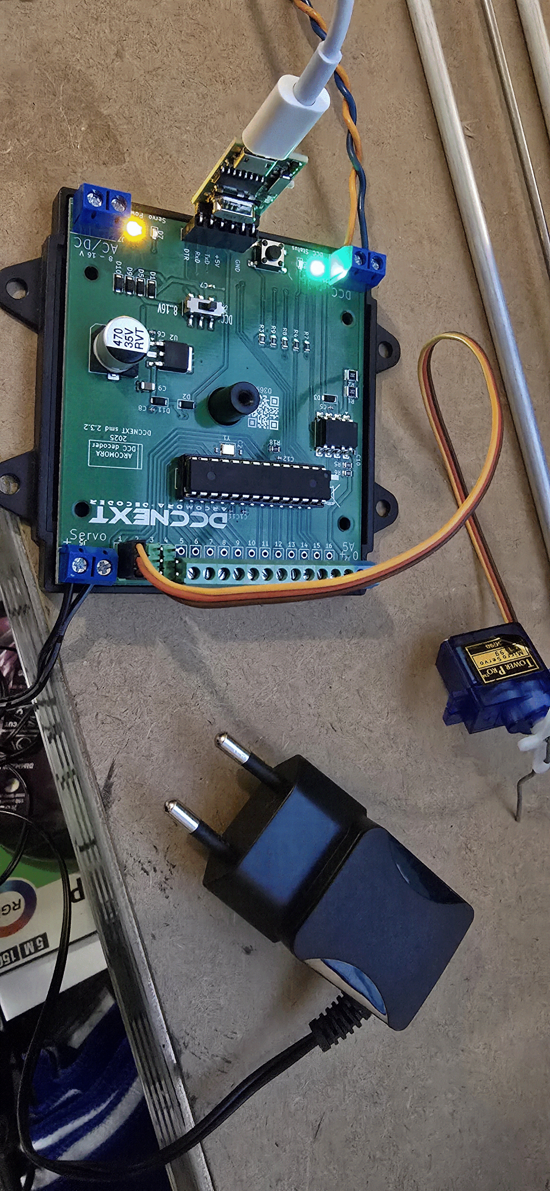

Ik heb deze week een DCCNext aangeschaft en netjes in elkaar gebouwd. Via mijn pc netjes de eerste 4 servo's ingesteld via de software. Ik krijg de servo's niet werkend.
Ik laat de usb in mijn pc zitten en typ 't' de servo laat dan geen test zien. Wel zijn de 4 servo netjes ingesteld. Heb ik die extra voeding van 5V ook nodig als ik de servo's instel via de usb in mijn pc?
In de handleiding zag ik staan dat deze twee niet samen gebruikt mogen worden.
Ik heb ook al geprobeerd om de usb uit de pc te halen, dcc aangesloten op de ringleiding van de modelbaan 16 volt en dan de extra voeding van 5 volt gebruikt voor de servo's.
Maar dan wordt mij ic erg heet en haal ik snel de voeding uit het stopcontact. '
wel gaat het smd ledje rood branden als ik de servo"s schakel via de software van mijn DR5000 centrale
Wat doe ik verkeerd?

Beste , de servo aansluiting staat verkeerd, stekkertje omdraaien.
maar het kan dat je ondertussen ook andere problemen hebt veroorzaakt.
hopelijk van niet.

Even een mailtje naar Nico Teering? Dat is de maker.
Dan ook niet doen ;)
