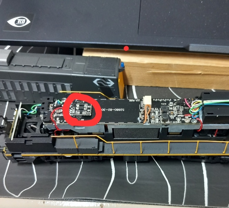

Na dat ik even gestopt was met de SIK(zie vorige topic) verder gegaan met een andere aankoop die al wat jaren in de kast lag.
Een jubileum model van de railhobby.
Als eerste, leuk dat er kaartje bij zit dat het nummer 160 is van de 600 , maar waarom dan weer even geen lijstje met de fucties en CV"s?
Ik ging er van uit dat CV1 op 3 zou staan, maar de loc laat zich niet uitlezen.
Niet via de YD7001 op het programmeerspoor(foutmeldingen) en niet door de ESU lok programmer.
En als ik hem op het spoor zet en de baanspanning inschakel, maakt hij zachtjes geluid, en gaat alle verlichting aan (behalve zwaailicht).
Maar er is geen beweging in te krijgen als ik hem wil laten rijden op adres 3.
Dus of hij staat op heel ander adres of de decoder is defect?
Ik sta in ieder geval open voor advies ;-).

Misschien een decoder reset? Dan zou CV 1 op 3 moeten staan en kun je je eigen adres kiezen.

Er zit standaard geen decoder in. Dat verklaart ook waarom alle lichten branden als je er spanning op zet.
Wellicht even checken of je er wel een decoder in geprikt hebt?

Je hoeft niets te checken op het forum, de Piko 71096 is vanaf fabriek DC analoog en heeft dus geen decoder. Wat Robert zegt dus.
Robert
Haha, nou dat is dan helemaal mooi! Nu is het volgens mij in 2018 geweest dat ik hem besteld heb, maar ik heb daar nooit bij stil gestaan. Ik heb de kap er af gehaald, en inderdaad ik zie even geen decoder. Die moet dan in dat witte stekkertje zeker? En ik neem aan dat dat rechthoekige plastic ding de speaker is? Moet ik nog ergens op letten of kan ik nu gewoon een ESU decoder kopen? Kan ik gelijk eens oefenen met mijn ESU lokprogrammer met het installeren van geluid.
Henk de Gans
  • Berichten: 1566
Re: PIKO 2240 71096 uit de doos!
« Reactie #7 Gepost op: 27 January 2026, 18:20:08 »
Nee de decoder komt in plaats van de analoge dummystekker, die zit links van het grote zwarte vlak in de print gestoken. Je moet dan een plux22 decoder kopen

Daar zit de dummy stekker nu.

En is dat inderdaad een speaker aan de rechterzijde?, want ik lees nu op de website van railhobby inderdaad dat de lok geleverd is zonder decoder, maar of er wel een speaker op zit is me dan weer niet duidelijk.

Nee, de speaker komt met de sounddecoder mee, dat kapje kan je losschroeven en de speaker eronder bevestigen.
Zie ook: https://www.piko-shop.de/is.php?id=20248

Je kunt een LokSound kopen met een speaker en de soundfile voor je Esu programmer is hier te downloaden:
https://forum.beneluxspoor.net/index.php?topic=112317.msg3222488052#msg3222488052

Ik zou de speaker die bij de Esu decoder wordt geleverd niet gebruiken, maar een losse Piko speaker erbij kopen. Dan weet je zeker dat die precies past.

De Piko speaker past natuurlijk precies, maar ik vond de ESU 50321 beter klinken, voller en dieper. De Piko speaker klonk bij mij wat pieperig en knarserig en de ESU 50321 past ook na wat kleine aanpassingen.
