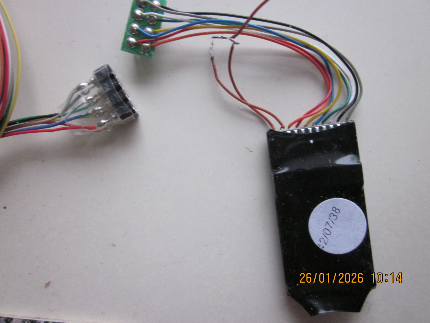

Ik wil een NS VIP (Kameel) digitaliseren met de volgende componenten: Locsound 3.5(52425) en adapter 51950. Slechts 8 draden aan de decoder(hoewel de handleiding ook van een violette draad spreekt. Deze zit er niet aan - ook geen aansluiting). Ook de adapter heeft 8 draden.
Gevraagde schakelbare functies:
1. kop- en sluitverlichting (draden geel en wit)
2. Interieurverlichting (groen)
3. Cockpit verlichten (beide onafhankelijk) Kleur?
Hoe kan ik deze laatste functie realiseren (of kan dat niet)?

De paarse draad van AUX2 kun je wel aanbrengen maar dan nog kom je een functie te kort:
Plaatje van digital-bahn.

er zitten AUX 3/4 onversterkt op de print maar zou niet weten welke pinnetjes bij de loksound.Bij de lopi v3.5 wel. Mss kan je wel via trucje F1 en extra schakeling genoeg uitgangen krijgen zonder extra aux 3/4 :
https://forum.3rail.nl/index.php?topic=54732.0
https://www.lokschuppen-dominik.de/
Ps: gevonden dat een v3.5 in een class 56 zou zitten en daar is pin 4 AUX 4 en pin 13 AUX3 .Vermoed dat ze op de gewone 8 pins niet versterkt zijn end an heb je de AUX3/4 versterker nodig met bv een IRF7103
