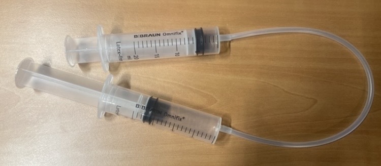

In het museum gebruik ik deze grote spuiten. Het is van belang dat er geen lekkage kan plaatsvinden rondom de aansluiting slang op beide spuiten. Maar met deze constructie kun je in principe heel goedkoop complexe bewegingen maken. De lengte van de beweging is natuurlijk gemaximeerd door de lengte waarmee de zuigerstang naar buiten gedrukt wordt.
