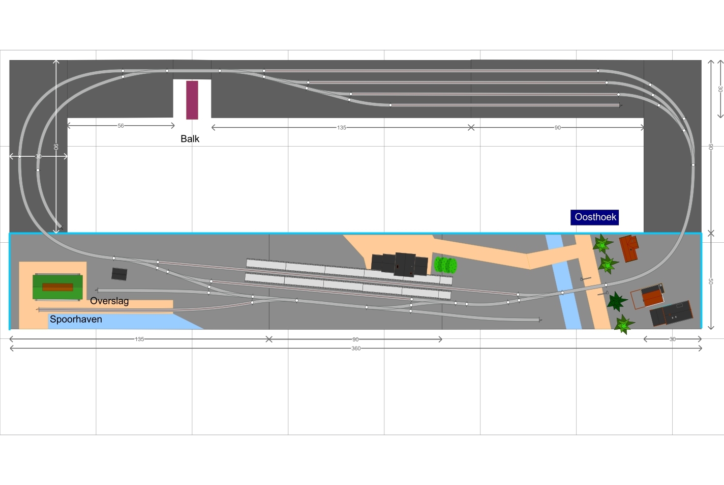

Dank voor jullie suggesties!
(Deels) Verdubbelen van het spoor en extra rangeersporen geeft meer rij-toepassingen. Helaas gaat ten koste van de ruimte voor scenery en daarmee voor de mogelijkheid om er een wat realistisch NL landschap van te maken, voor zover dat zo wie zo mogelijk is. Daarom ook de keuze voor het thema klein lokaalspoor station, diesel, periode III.
Het idee om een steekspoor aan de linkerzijde aan te brengen is natuurlijk wel te doen, dank Benelux795. De optie om een van de verdwijnopeningen met een viaduct te maskeren is natuurlijk een prima mogelijkheid. Mooi gedaan door Ben / Vijfhuis / Frotterdam. Ik weet echter nog niet of dat gaat passen bij het 'thema'. Daar moet echt nog veel studie- en ontwerpwerk aan gebeuren. Zo ben ik me nu aan het verdiepen in de "Opkomst en ondergang van de Noord Friesche Locaal Spoorwegmaatschappij".
Binnenkort in ieder geval een nieuwe versie van het plan mede obv jullie suggesties.

Nieuwe versie. Station 5 graden gedraaid. Rechts het dorpje De Oosthoek. Soort lintdorp aan een watertje. Links van het station een overslag (aardappels ofzo). Links in de coulissen een extra opstel/steek spoortje. 'Vulling' links tegen de achterwand misschien een klassieker: de volkstuin? Of aan de voorzijde. Nou ja, morgen maar eens iets van een rol patroonpapier, pakpapier ofzo op de kop tikken om op de tafel 1:1 tekening(en) te maken. Krijg ik misschien iets beter gevoel over maat en ruimte.

De sporen 5º gedraaid ziet er beter uit.
De Noord Friesche Locaal Spoorwegmaatschappij zou een leuk thema zijn.
Ideeën ontstaan vaak ook wel tijdens het bouwen.
Gr, Geert

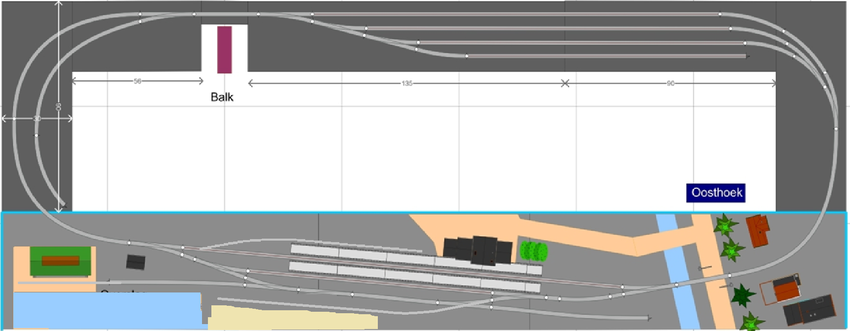

Ziet er strak uit en interessanter dan je eerste plan. Alleen heb je effectief niet heel veel 'klanten'? Alleen de haven.
Je kan een losstraat langs het omloopspoor leggen, maar dan blokkeer je de haven en aan de linkerzijde is het erg ondiep tot de voorzijde van de baan.
Je zou nog een losspoortje naast het station kunnen leggen? Hieronder, met een suggestie voor een kopspoortje met losstraat aan voorzijde:
Laatst bewerkt op:
om 21:43:24 door Benelux795
De groeten! Vincent

Duidelijk een verbetering!
Ik zou overwegen om de hoeken van de achterwand rond te maken in plaats van haaks. Dan kun je je achtergrond helemaal door laten lopen, en je hebt er zo te zien genoeg ruimte voor.
Verder zou je ook het dubbele perron achterwege kunnen laten voor één eilandperron en dan het station nog wat naar voren halen, en dan a la
station Soest
dicht op de rails zetten. Op die manier kun je achter het station nog goed wat half-reliëf pandjes kwijt, en bijvoorbeeld een bushalte, dan maak je tegen de achterwand nog wat sfeer.

Wat ook helpt bij de beeldvorming is 'mockups' maken van de gebouwen die je denkt te gaan plaatsen van karton of 200 grams papier (schetsblok), dan heb je meteen een 3D beeld.
