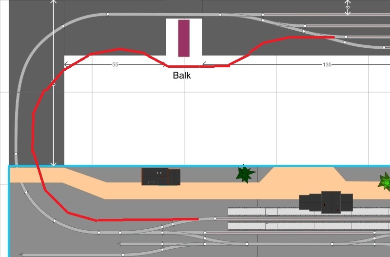

Wat moet die blauwe lijn voorstellen? Is dat een vorm van achtergrond waar je overheen kijkt naar je baan? Dan is de zichtkant eigenlijk de kant waar je niet staat.

Dank allen voor jullie reacties
! Dat verdiend antwoord/toelichting.
Mijn hobby is niet zo zeer rijden maar prutsen/knutselen, variërend van houtbouw, scenery tot elektronica en besturing. Rijden, zelfs als zou de baan meer mogelijkheden hebben, zou mij snel vervelen.
Gezien de beschikbare ruimte daarom ook de bouw van enkel een diorama overwogen met iets van fiddle yards links en rechts. Omdat ik onder de schuinte van het dak toch met wat schipperen een 'rondje' kon maken daarvoor dus gekozen.
Niet te veel spoor omdat er voldoende ruimte voor scenery moet zijn. 3 sporen parallel is dan ook het maximum gezien de diepte van de tafel. Overigens is de tafel wel met modulen gebouwd maar niet bedoeld om naar tentoonstellingen te gaan. De sporen worden 'door-gelegd'.
Oh ja, dat was niet goed duidelijk. De open ruimte is enkel werkruimte. De kijker staan onderin de tekening en ziet alleen de voorste delen (lichter grijs). De blauwe lijn is dus inderdaad een achterwand!
Het getoonde spoorplan is een versie van een stuk of 3 hoofdvarianten. De andere hoofdvarianten namen te veel ruimte in de kamer in beslag. De hoofdstructuur is nu wel zeker, de onderbouw/tafel is al bijna klaar. Daarover in een ander draadje wat plaatjes (volgt in
Dat maakt ook dat ik concreter het sporenplan en een scenery-ontwerp kan 'intekenen' op de tafel zelf. Op een computerscherm geeft een plan wel een eerste idee maar voor mij werkt het beter als ik hem 1:1 kan uittekenen.
De baan een 2,5 graad draaien, iets naar achterdrukken, verlengen/verkorten spoorvakken, invullen van de overslag links op de baan (wel of niet een kade van een spoorhaven erbij), rechts mogelijk een sloot/vaart met een vaste spoorbrug. Broeden over hoe ik de uit/inrijopeningen een beetje kan camoufleren. Gelukkig is er nog genoeg werk aan de

Op welke hoogte komt je baan te liggen onder het schuine dak? Of wil je er elke keer overheen stappen om in het middelste gedeelte te komen

Ik vind het een erg fraai en mooi gebalanceerd plan. Niet te moeilijk, wel mogelijkheden om bv om te lopen etc. Heerlijk met een korte (buurt)goederentrein. Misschien kan je nog ergens in je schaduwstation nog een wissel toevoegen, zodat je op het kopspoor makkelijk van richting kan wisselen?

Tafelhoogte is iets meer dan een meter. Plaatjes kun je in dit
draadje
vinden.
Zat hoog genoeg om makkelijk er onder door te komen!

En dacht inderdaad dat je in het midden stond, maar: duidelijk! Alleen liggen de rangeersporen dan wellicht weer heel dicht op de rand aan de voorzijde...

Mocht je toch iets meer plezier in het rijden krijgen
dan zou je kunnen overwegen links dubbelspoor aan te leggen, met name voor een pendeltrein. Dat maakt het in mijn ogen een stukje leuker.
Die vertrekt dan op het ene spoor en komt terug over het andere. Maar kan ook doorrijden.
Zie schets hieronder.
