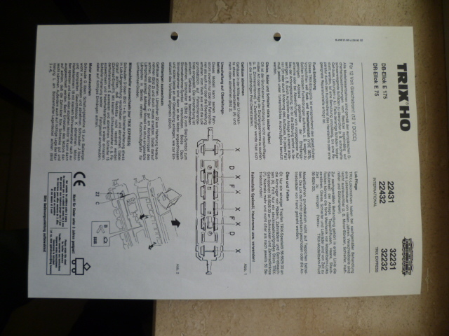

Handleiding Trix Express 2232 BLS 255
23 January 2026, 14:39:43 »

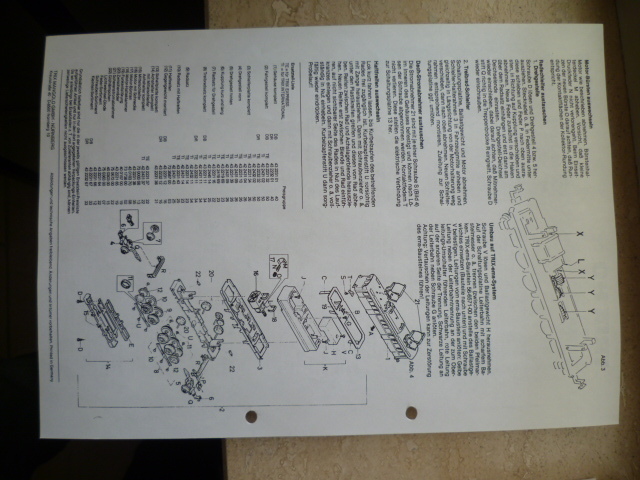

Ik wil deze lol restaureren maar krijg de lampjes niet aan de praat. Ben dus op zoek naar een handleiding.
Wie kan mij helpen?
Met vriendelijke groet, Gabriël Bergsma
odaoda
Berichten: 209
Re: Handleiding Trix Express 2232 BLS 255
23 January 2026, 17:57:21 »
Hallo, je schrijft 2232. Dat is de oorspronkelijk Trix Express-versie van de BLS-loc. Dus voor het 3-rail DC-systeem. Die voor het genormaliseerde 2-railsysteem was de Trix International 2432. De stroomafname bij de TE is zodanig ingericht dat de middenrail, anders dan bij Märklin, de minpool is. De beide rails zijn geïsoleerd ten opzichte van elkaar, daarom kunnen dus twee locomotieven, eentje omdraaien, op één spoor rijden. Bij gebruik van bovenleiding drie. Hierbij een plaatje van de standaardinrichting van 2232.
Laatst bewerkt op: 23 January 2026, 18:10:51 door odaoda

Zitten die er wel in ? En werken die nog wel ?

Dit is wat er bekend is van die lok.
Mvrgrt.Jo
