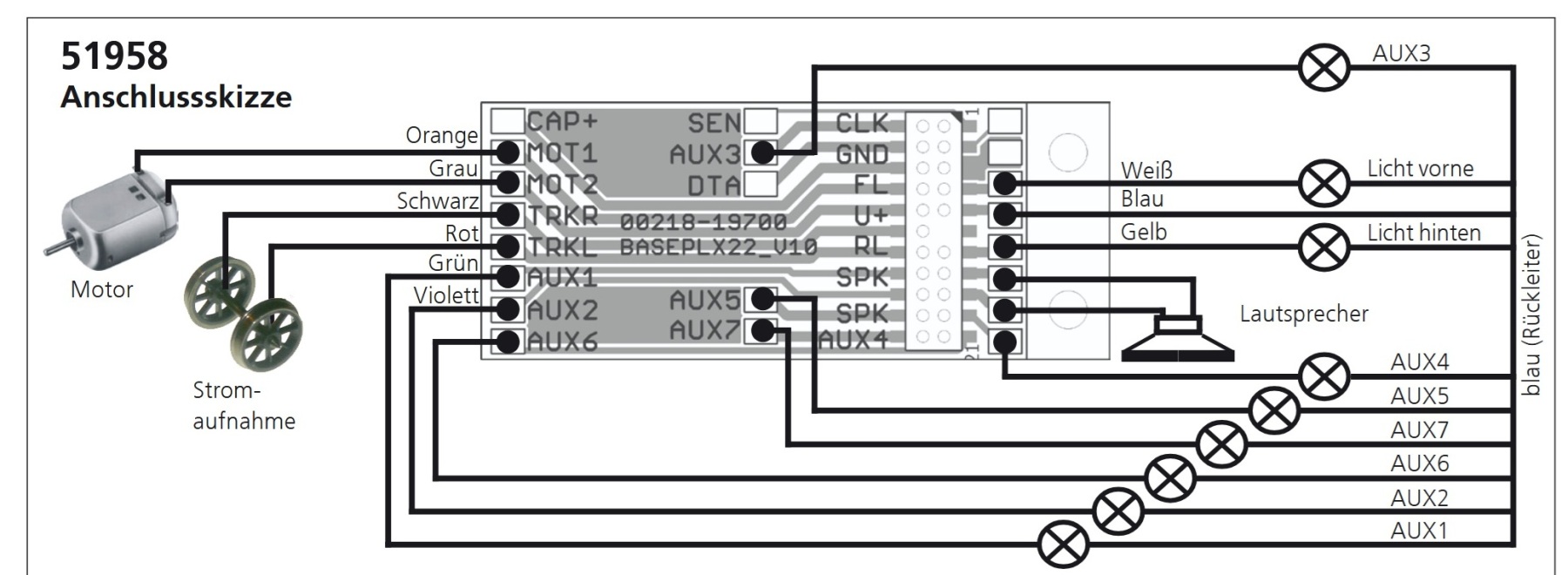

Hallo allemaal,
Ik wil mijn Märklin 37241 NS 1144 met hoogvermogenmotor en lampjes 610040 voorzien van Piko sounddecoder 56536.
Ik vraag me af, wat daarbij van belang is.
1) Zijn de 9 kabels van adapter ESU 51958 voldoende?
2) Verdraagt zich deze decoder met de geschetste Märkljn omgeving? Hoe zit het met CV-instellingen e.d.
3) Wat is hier verder over op te merken?
Bij voorbaat dank voor jullie reacties, Hennie

1: denk het wel
2 draden voor de sleper en de massaaansluiting
2 draden voor de motor
5 (herstel 3 zonder de sluitverlichting) draden voor de verlichting (frontsein wisselend met de richting en sluitsein wisselend met de richting (mits aanwezig - heeft ie niet standaard)). Af fabriek dus maar 2 licht uitgangen en een noodzakelijke gemeenschappelijke plus pool.
Lampen dus isoleren van de lokbehuizing voor de goede werking.
Andere vragen weet ik geen antwoord op.

1 : op de adapter zijn meer posities ter beschikking maar zelf draadje solderen
2 : zal wel gaan maar begrijp goed dat die piko decoders enkel via CV programmatie die je zelf moet uitzoeken te programmeren zijn of je moet die dure programmer van piko hebben
3 zie 2
Dit is de adapter. Je ziet daar oranje en grijs naar de motor, rood naar de sleper, zwart naar het lokhuis/massa, wit naar licht voor, geel naar licht achter en blauw is de gezamenlijke plus voor de lampjes. De speaker sluit je ook aan op de print. In total 9 draadjes dus.
Het is voor de decoder om het even of je lok op pukospoor of op 2rail rijdt. Verder kun je alle DC motoren aansturen dus ook je Marklin 5* motor.
Maar misschien bedoel je met Marklin omgeving het digitale protocol? De decoder luistert naar Motorola en DCC en in de handleiding staat iets vaags over MFX maar dat zou ik maar snel vergeten, MFX = NIX.
Als je lok slecht loopt kun je CV62 op waarde 4 zetten middels DCC programmering. De handleiding van de decoder vind je hier:
https://www.piko-shop.de/is.php?id=37546
Gr, Ben.

Iedereen reuze bedankt. Ik ben met name bang voor de rijeigenschappen, dus waar Ben op ingaat. Dus wie daar nog iets over kan zeggen ........
