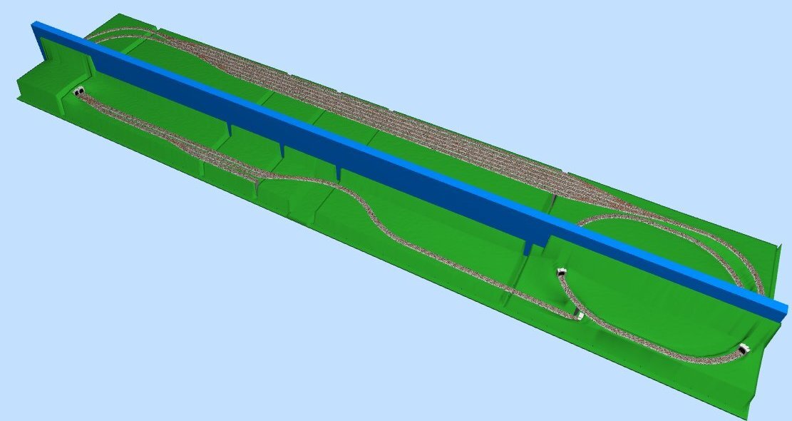

Berichten: 610
Re: automaus : Bespreking & Ervaring
om 13:38:49 »
En om een indruk te geven van de baan:
Dus niet zomaar een paar spoortjes. Front is 6 meter breed.
