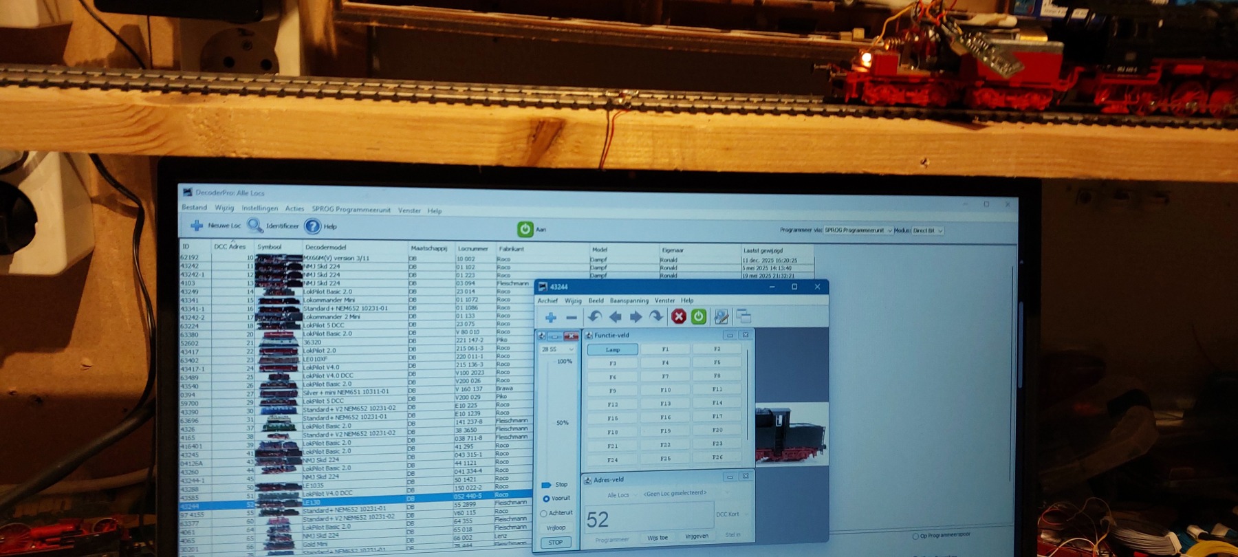

Ik heb een digitale Roco BR 052 art.nr. 43244 met een Lenz LE 130 decoder aan boord.
Ik heb de decoder uitgelezen met de Sprog3 en geprogrammeerd op adres 52.
Nu wil ik de loc laten rijden met de rijregelaar van de Sprog3 en die rijdt op de stand "vooruit" achteruit en andersom.
Hoe kan ik dit veranderen in de CV instellingen? Ik stuur een foto mee zoals de decoder ingebouwd is.
Grt, Ronald.

Je kunt ook de oranje en grijze aansluiting op de motor omwisselen.
Dan weet je zeker dat de verlichting ook juist omschakelt.
Groet, Bas

Het beste is om is de oranje en grijze draad andersom te solderen.
Alternatief is om cv 29, die standaard op 6 staat, met 1 op te hogen.

Hoe schakelt de verlichting? Want als de verlichting wel klopt (dus dezelfde kant op als de loc nu gaat) moet je vooral niet de draden andersom gaan solderen, maar de decoder anders programmeren.
Wellicht heeft de vorige gebruiker CV29 al anders ingesteld?

Ik heb net de draden andersom gesoldeerd en nu rijdt hij wel op de stand "vooruit" vooruit en andersom. CV 29 stond op 6 en had ik op 7 gezet maar dat maakte niet uit qua rijrichting. De verlichting schakelde eerst wel mee met de foute instelling mee, op stand "vooruit" reed de loc achteruit en de verlichting achter brandde ook maar nu brand de verlichting achter terwijl de loc vooruit rijdt.
Grt, Ronald.

Draden om solderen doe je alleen als de motor de verkeerde kant op draait terwijl de verlichting goed is.

Ja idd, dus draden weer terug solderen en cv 29 op 2 of 3 zetten......

Draden terug gesoldeerd en CV 29 op 2 en daarna op 3 gezet. Helaas, geen verandering.
Grt, Ronald.

Dat is wel raar, aangezien het eerste bit (dus 1 hoger indien die aan staat) de rijrichting aangeeft.
De andere getallen doen er dan niet toe voor de rijrichting. Dus als je CV29 of 2 zet, moet je toch echt een andere rijrichting hebben dan wanneer CV29 op 3 staat.
Bij een dergelijke oudere decoder zou ik het aantal rijstappen wel op 14 zetten bij de aansturing, dat lijkt als ik het scherm juist interpreteer nu nog op 28 te staan?
Kan me niet herinneren dat dat invloed heeft op de rijrichting, de verlichting wil nog wel eens verstoord zijn bij een onjuist aantal rijstappen.

Heeft het misschien met Lenz te maken?
Lenz hanteert namelijk een andere bit-notatie.
Weet even niet uit m'n hoofd.
Groet, Bas

Nope, niks mee te maken.

Ik ben even de decoder aan het bekijken en zie dat aan de witte draad van de decoder een gele draad is gesoldeerd en deze naar de achterlamp gaat. Aan de gele draad van de decoder is een zwarte gesoldeerd en die gaat naar de voorlamp. Zou dit het probleem kunnen zijn van de verlichting?
In het algemeen, is het misschien raadzamer om de decoder te vervangen voor een nieuwe?
Grt, Ronald.

Als dat nu zo gesoldeerd is, dan is de verlichting dus andersom gesoldeerd, en dan zal de vorige eigenaar de motoraansluitingen ook wel andersom hebben gesoldeerd. Dat past ook wel bij de situatie die je in de openingspost schrijft. Dus dan zul je zowel de motoraansluiting als de verlichting moeten omsolderen.
Tja, een nieuwere decoder zal wellicht wel mooier rijden, met meer rijstappen. Als je dan toch al aan het solderen bent...

En bij deze dus gedaan, nieuwe decoder erin gesoldeerd en.............. hij rijdt voortreffelijk met de juiste seinbeelden. Kan ik hem nu weer in elkaar zetten en personeel er in doen.
Dank aan allen die geholpen hebben.
Grt, Ronald.
