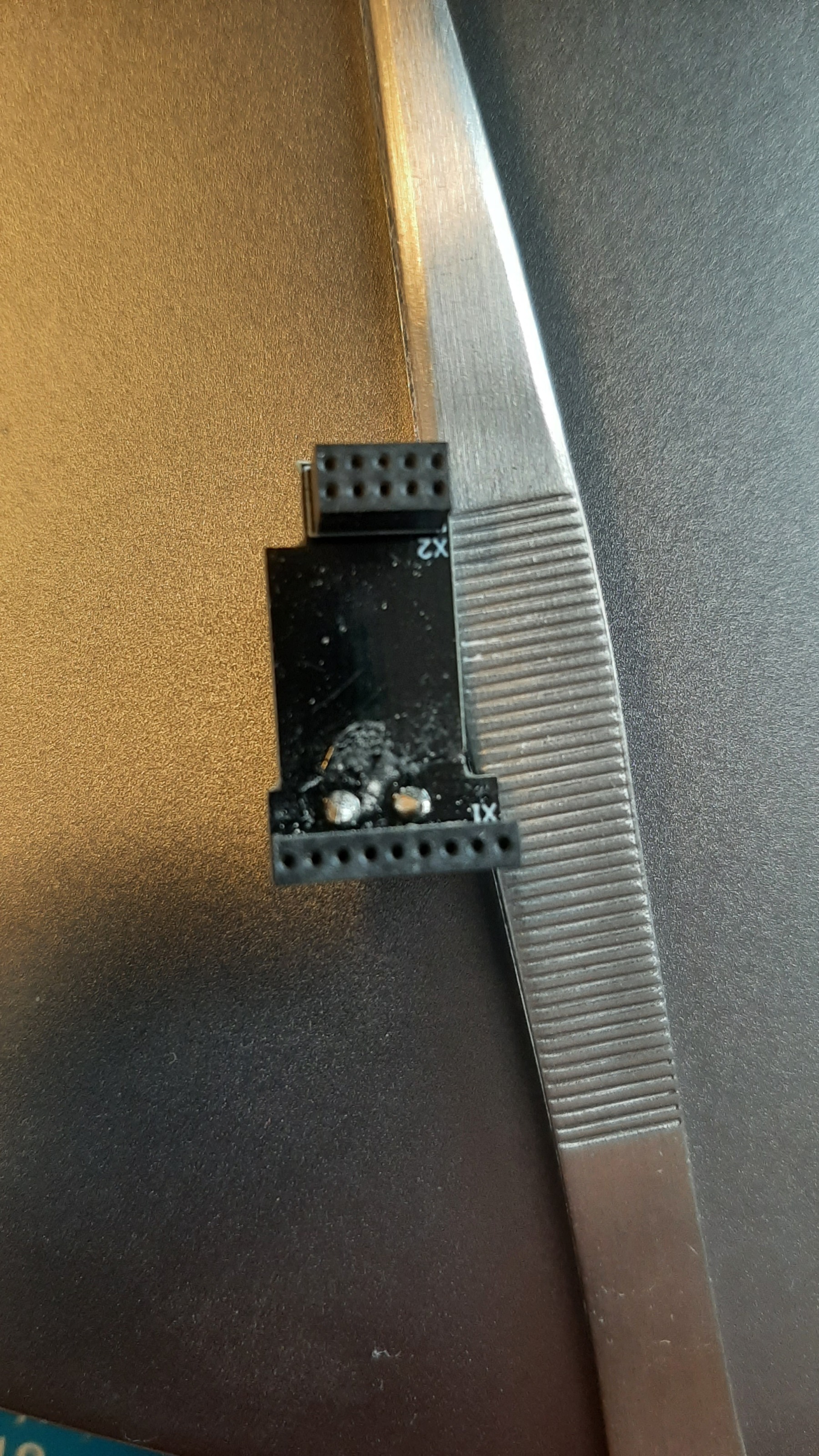

Paar weken geleden heb ik een SBB BDt steurwagen van Piko aangeschaft. Artikelnummer 96752.
Een prachtig exemplaar en best een prijzig ding. Blijkt dat er nog helemaal geen decoder in zit. Dus een 'gewone' DC uitvoering. Zal mijn naïviteit wel zijn geweest of de kleine lettertjes, maar voor die prijs had ik wel een functiedecoder verwacht.

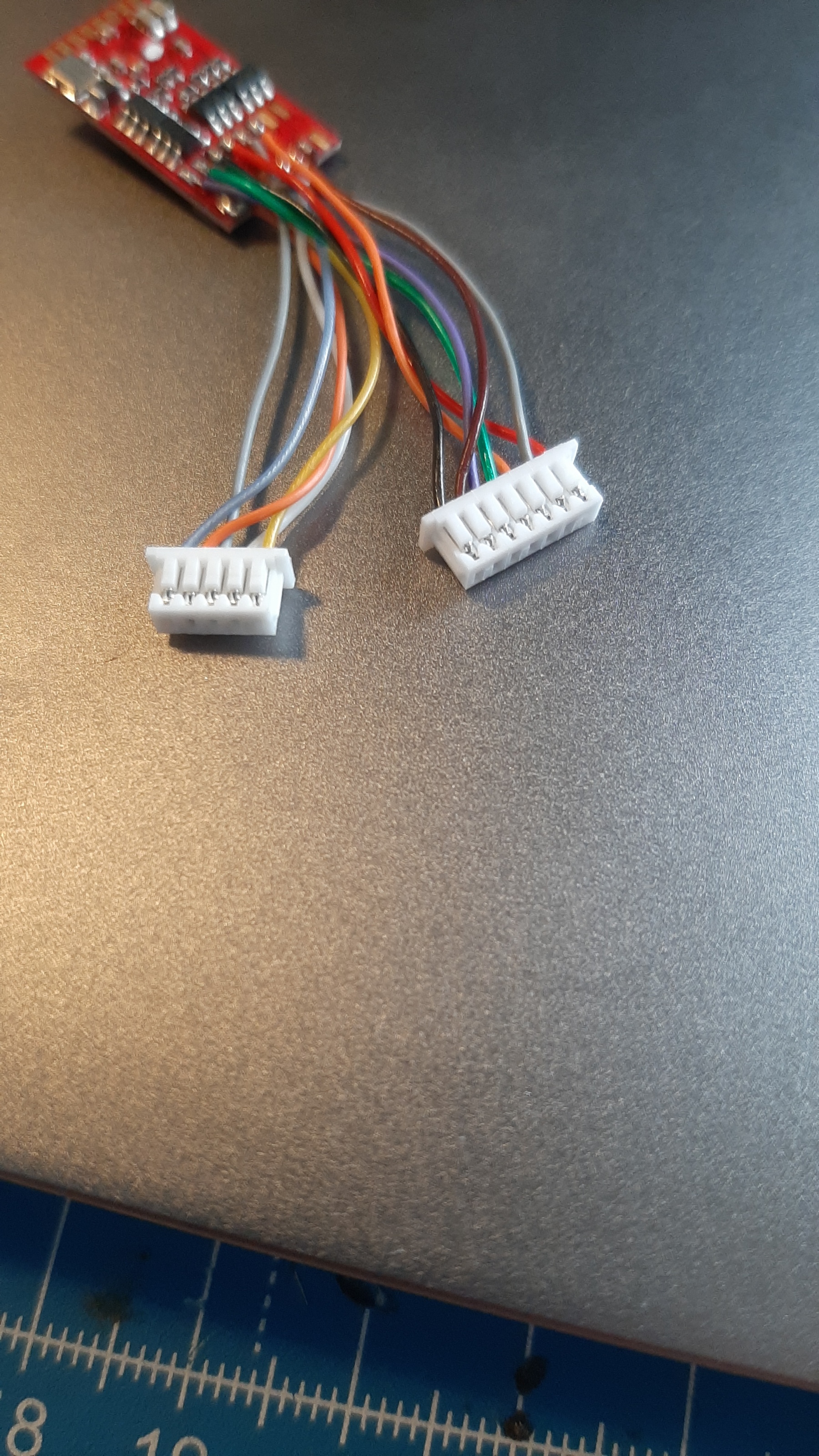

Dus, oké, ook nog een decoder bijbesteld. Onduidelijk in de bijgesloten papieren welke functiedecoder ik moest hebben. Dat heeft de winkel nagevraagd bij Piko. Ik krijg een Piko smartdecoder XP F met twee stekkers opgestuurd. Artikelnummer 56514.
Wat blijkt:
De stekkers op de decoder zijn: 1 x 7 gats, en 1 x 5 gats.

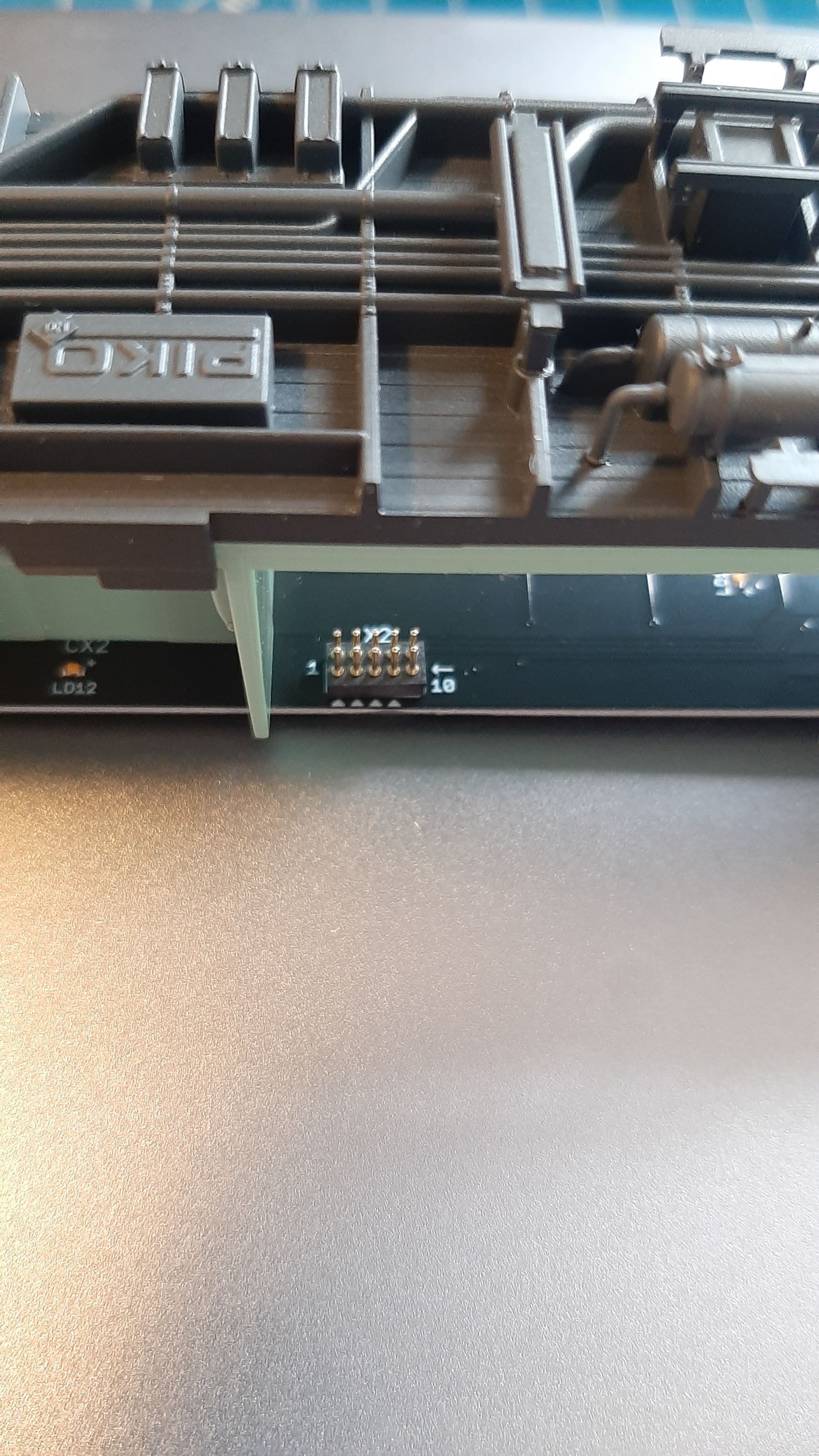

De pinnen in het stuurstandrijtuig zijn: 1 x 9 pins (er staat X1 bij) en 2 x 5 pins (er staat X2 bij).
Dus ik weer winkel weer gemaild met de vraag of dit moet passen. Die hebben de vraag al twee weken uitstaan bij Piko. Ik dacht, ik vraag het hier ook. De winkel is welwillend, maar Piko niet (zo snel).
Weet iemand hier of deze decoder gewoon willekeurig op die pinnen 'geplakt' kan worden? Lijkt mij toch van niet.
En welke decoder er dan wel in moet.
Ik heb wat foto's bijgevoegd van de decoder en de pinnen in het rijtuig.
De foto met het pincet is de brugstekker die in het rijtuig zit als je het rijtuig DC analoog gebruikt.
Alvast dank en groet,

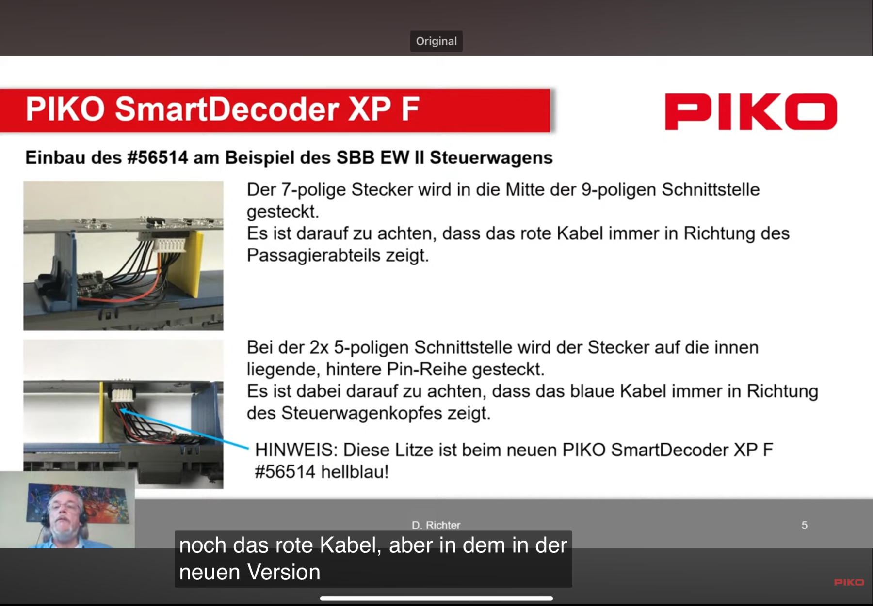

Kijk dit Piko you tube filmpje eens ergens rond 7.30 komt je decoder ter sprake
https://www.youtube.com/live/jm4CfdWxpbM?si=niBuQobnnPtz9whV
Screenshot voor Quick reference.

@Arjan; Hoe heb je dat filmpje gevonden? Geweldig. Dit is precies de speciale bijzondere ingewikkelde handeling die bij dit exemplaar uitgevoerd moest worden. Hoe Piko dit bedacht heeft, mag 'Joost' weten. Gelukkig werkt het ook. De verlichting doet het nu zoals verwacht.

Even op het youtube piko kanaal gekeken daar hebben ze regelmatig “digitalseminar” over van alles en nog wat.

Zie filmpje van Arjan hoe het bij jou wagon moet
