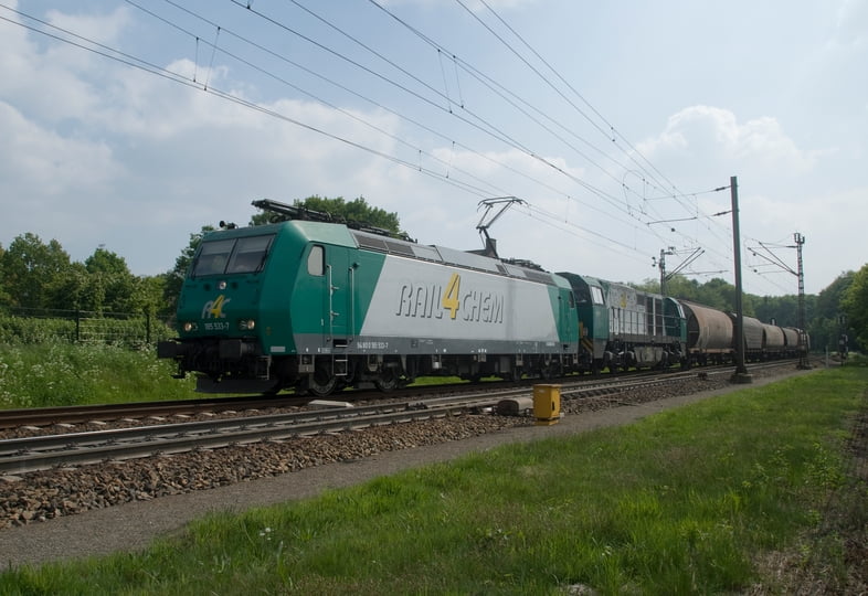

Berichten: 12264
Re: De kleur van de Rail4Chem (BR185 locomotieven)
05 March 2026, 22:00:01 »
Dat valt wel mee
Foto uit eigen collectie,gemaakt mei 2009 te Venlo.
Zo heb ik wel meer voorbeelden
