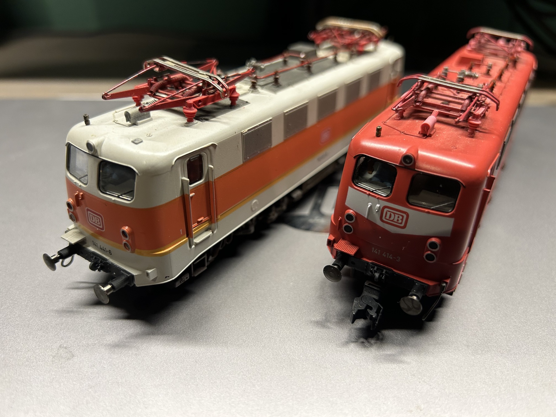

Beste mensen, Voor twee BR141 locomotieven van fleischmann H0 (4327 en 4329) ben ik op zoek naar in totaal 3 bufferbalken (754327). Ik heb het hele internet al doorzocht  ;), maar ze zijn nergens leverbaar. Wie weet waar ik hiervoor de meeste kans maak? Of wie heeft een stapeltje van deze bufferbalkeln op de plank liggen? (y)
De locomotieven die ik sinds kort heb, zijn zo goed als nieuw. Ik kan er niet aan wennen zo zonder en vind het jammer wanneer ik ze niet meer compleet zou kunnen krijgen. Zou 3d printen een optie zijn?

Bedankt voor gevonden alternatieven. Het zijn niet dezelfde bufferbalken, maar het zijn zeker goed gevonden alternatieven. Wel heb ik bufferbalken van een 111 en een 120 geprobeerd. Beide passen ze echt niet.
De 3 hele bufferbalken ontbreken helaas, er zitten nu alleen twee gaatjes waar de originele bufferbalken in klikken. Marklin heeft ook bufferbalken voor een 141, ik mis echter een foto bij het artikelnummer, weet toevallig iemand hier hoe die eruit zien?

Ondanks de goede hulp alhier waren bovenstaande opties nog niet helemaal naar mijn zin. De onderdelen zijn echt niet meer origineel verkrijgbaar, zodoende heb ik mij maar zo vrij gevoeld om de laatste bufferbalk die ik heb van een BR 141 nauwkeruig te kopieren/ 3D na te tekenen, een leuke oefening-. Daarvan onderstaand het resultaat:
Ik heb van dit bestand een STL voor 3D printen gemaakt en nu op zoek naar iemand die dit op dit detail niveau 4x kan printen, liefst gelijk in graubraun :). Zou PLA kunnen of haal je dit alleen met een resin 3D printer? Ik ben er nog totaal onbekend mee, ik ben benieuwd! Een eerste testje op een PLA printer werd hem niet, deze printer  kon niet heel fijn printen en was niet helemaal in topconditie.
Het zou mooi zijn wanneer deze beide br 141'ers weer van redelijk originele buffers zijn voorzien.

Allen bedankt voor het meedenken en de aangeboden hulp! Inmiddels ben ik een resin printer rijker, deze bufferbalken gaven me het laatste duwtje om die aan te schaffen…  ;)
Het resultaat, ik ben er blij mee:

Ik heb inderdaad de eerste 4 stuks geprint voor Henk.
Maar ik geef altijd aan dat een eerste print nooit direct goed kan zijn.
Henk heeft nog wat aanpassingen gedaan en de buffers nu zelf kunnen printen.
Bravo!  (y) (y)
Zelf doen is altijd nog het leukste.
En leren tekenen, printen en daarna nog passen en meten.
