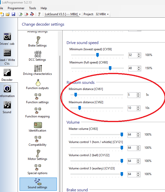

Even in de gratis ESU-software een V3.5 project aangemaakt, en dan zie je op het tabblad Sound settings het volgende. Dat zijn de default waardes. En dat komt aardig overeen met jouw 6 a 7 seconden. Even de waarde in CV61 en 62 vergroten, en je bent van je probleem af.
