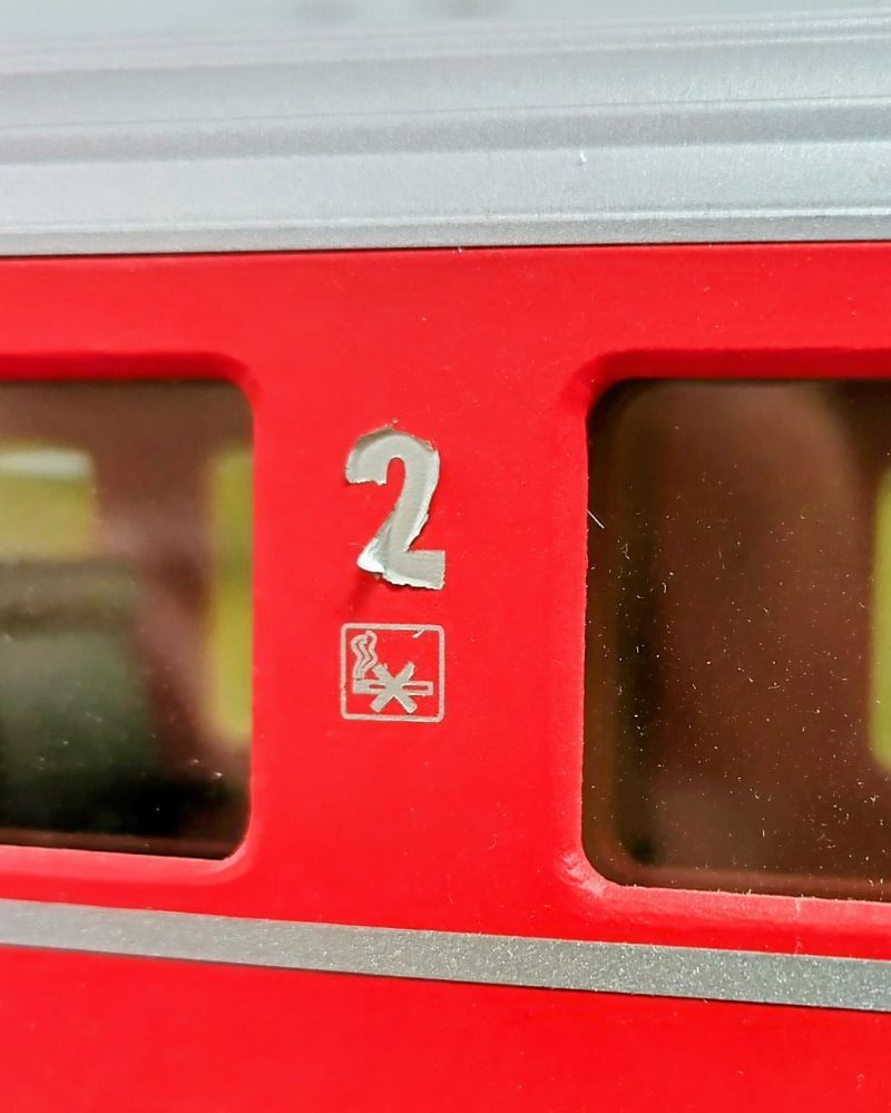

Ik heb enigszins tot mijn schrik gemerkt, dat van een tweetal wagons in mijn verzameling decals aan het loslaten zijn.
Is er misschien een ervaringsdeskundige, die mij een tip aan de hand kan doen om dit te herstellen? Alvast bij voorbaat dank!

1 voordeel, dat gebeurd in het echt ook vaak
Er zijn vele manieren om dit proces te stoppen. Er zijn speciale middelen om (watergedragen) decals te laten zetten en te beschermen, micro sol en micro.....( geen idee hoe dat heet). Het simpelste is denk ik gewoon 2 laagjes vernis overheen, ik zou dat bijvoorkeur met een spuitbus doen omdat je de opschriften dan verder niet an hoeft te raken en de kans groter is dat ze niet verder afbrokkelen. Laag 1 is dan om het te fikseren en laag 2 voor extra bescherming.
Met een penseel kan het natuurlijk ook met vernis( of houtlijm of tacky glue of iets anders wat transparant opdroogd en beschermd).
Een minimale hoeveelheid tamiya extra thin cement of aceton zou ik ook aandurven. Dat brengt het nodige risico met zich mee, je moet dan met het kwastje vooral het cijfer zelf niet aanraken maar het er net op laten vloeien. Als dat lukt verwacht ik dat het cijfer definitief vast zit en nooit meer afbladderd omdat het dan op de ondergrond vast smelt maar je lost er ook snel het cijfer mee op als de hoeveelheid te groot is of je er aan komt. Dus deze oplossing zou ik alleen kiezen als je al veel ervaring en inzicht hebt in het werken ermee en het oplosmiddel zelf het werk kan laten doen.

Welke wagens zijn het er wat voor type opschriften zitten erop? Watertranfers zitten er meestal met een stukje draagvel op en komen dan niet zo precies langs het randje van het cijfer los.
Er zijn vast wel correcte afwrijftransfers voor deze klasse-aanduiding.
Misschien zoveel mogelijk verwijderen en dan een passende afwrijftransfer er overheen?

Ik heb zoiets al eens bij een piko lok gezien waar de opschriften d.m.v. printen waren aangebracht.
Je kunt het met sol of set eens proberen, maar ik heb weinig hoop.

Zijn de opschriften door de fabrikant van het model aangebracht?
In dat geval zou ik deze contacteren, mss hebben zij een oplossing.
Je bent vast niet de enige met dit probleem.
Anders nieuwe opschriften laten maken.
Andreas Nothaft heeft eea van RhB, verschalen naar de juiste schaal zal dan niet meer het grootste probleem zijn.

Heren, dank voor het meedenken!
Bij de leverancier zal ik niet meer terecht kunnen: deze modellen werden een kleine 15 jaar terug door een (niet meer bestaand) eenmansbedrijfje uit het oosten van Duitsland gemaakt voor (de helaas niet meer bestaande, want overleden eigenaar) Studio45 in Zwitserland.
Het zijn inderdaad afwrijftransfers. Alle ideeën afwegende ga ik eerst maar eens set en sol proberen. De volgende stap is dan Andreas Nothaft. Ik wist niet dat hij ondertussen al zoveel RhB decals in zijn programma had: en 1:45 staat gewoon in zijn bestellijst. Ook handig bij nieuwe problemen in de toekomst.
(En ook handig bij verdere plannen: ik moet eigenlijk ook nog decals hebben voor twee omgebouwde goederenwagons.)
