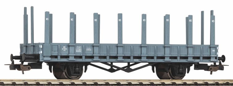

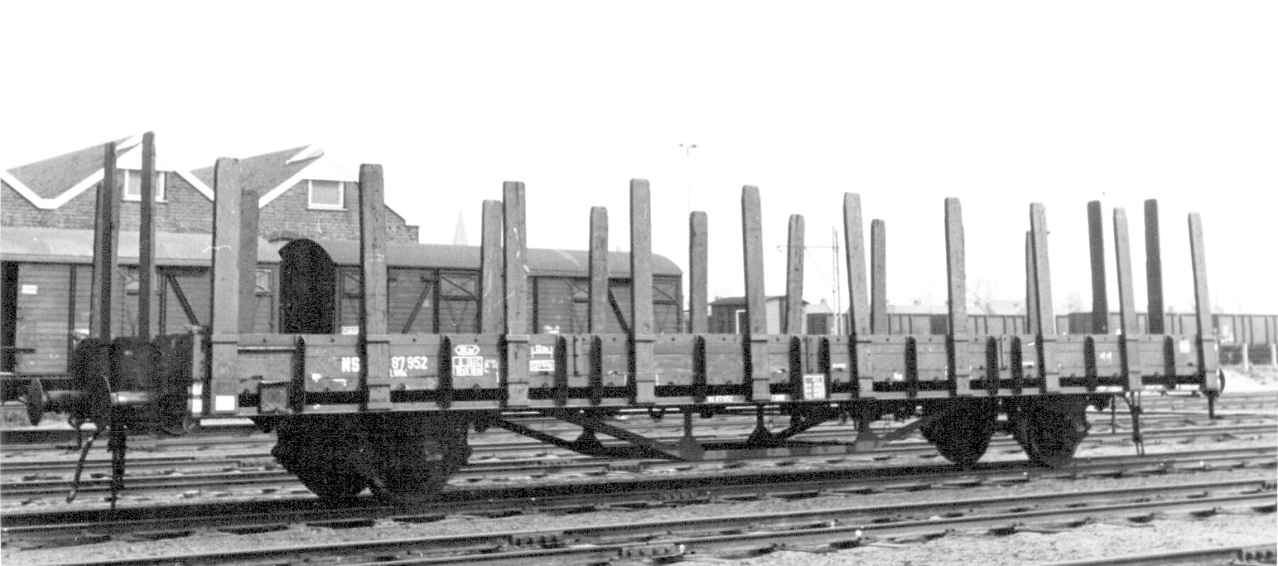

Het nieuwtje op NS-goederenwagengebied van Piko is beperkt tot een nabootsing van LRWK 87855. Maar foto's van NS tonen aan dat een onjuist nummer is gekozen. Het voorbeeld maakte deel uit van de serie LWRK 87851-88000 (50 exemplaren uit 1943-'47. Lob 15,22m, Es 9,0m en 24 houten rongen.
Beter is de wagen om te nummeren in de series LW 87401-87425 (zonder rem) of 87426-87435 (met rem) beide ex-NCS 70601-70625, 70701-70710 met 20 rongen. Hun Lob 11,42m en rs 6,0m.

Maar dit kan dan toch gewoon in het Piko 2026-draadje? En 27726 voldoet niet aan NS omdat het Cargo is? (en een slecht model, maar dat terzijde)

In deze uitvoering, zoals ik eerder al schreef een fantasiemodel ...
De originele
NCS tekeningen
staan in HUA, dus met wat inspanning is er een redelijk kloppend model van te maken.

Als je toch gaat knutselen dan kun je denk ik beter uitgaan van het Roco model zoals deze:
https://www.roco.cc/rde/produkte/wagen/guterwagen/66358-rungenwagen-der-ns.html
Het Pikomodel heeft andere zijwanden (stalen frame met verticale korte planken) ipv horizontale planken.
Bovendien zijn de wanden van het Pikomodel wat te hoog en ligt de bodem te hoog.
Maar het is niet voor niets een hobby-model.
