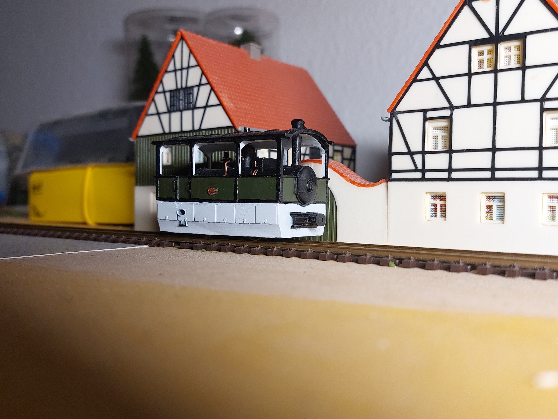

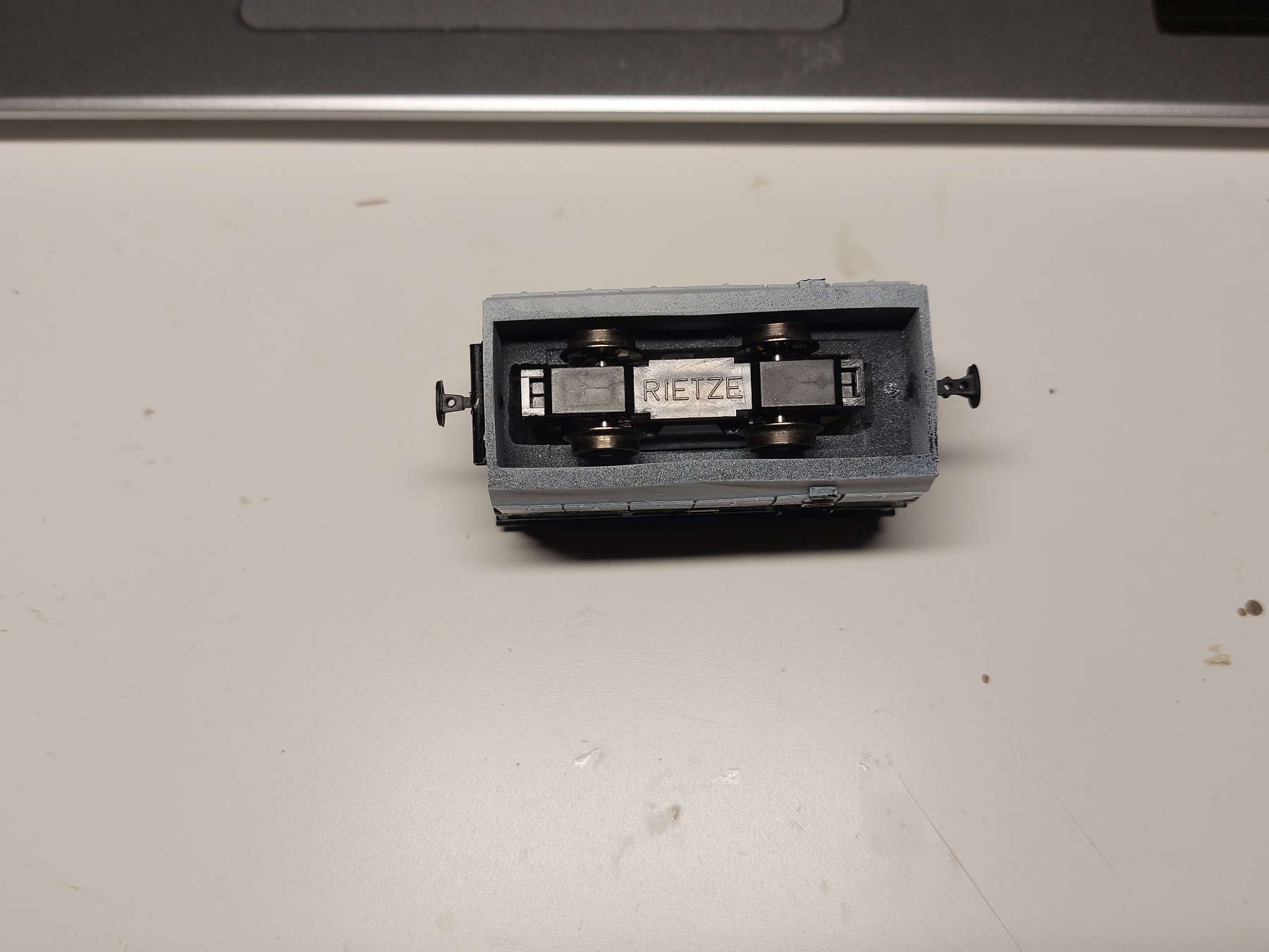

na lange tijd schrijf ik weer. Deze keer gaat het niet over Indonesië. Afgelopen zomer printte een vriend de stoomtramlocomotief van de Forster Stadtbahn voor me. Oorspronkelijk was een Kato-chassis in N-schaal bedoeld als frame. Hij paste het aan voor een H0m Rietze-aandrijving, omdat dat prototypisch zou zijn. Natuurlijk klopt de wielbasis niet en is die te groot, maar hij had die net bij Rietze besteld. Met Halling-wielen zou de wielafstand wel prototypisch zijn, maar de locomotief zou waarschijnlijk te weinig trekkracht hebben, omdat er dan kleinere draaistelaandrijvingen gebruikt zouden moeten worden.
Het bestand is te koop bij 3D Cults.
cults3d.com/en/3d-model/game/h0e-oo-9-tram-locomotive-for-kato-11-109
De versie die daar staat, is echter de Oost-Duitse versie, ofwel die van na de Tweede Wereldoorlog.

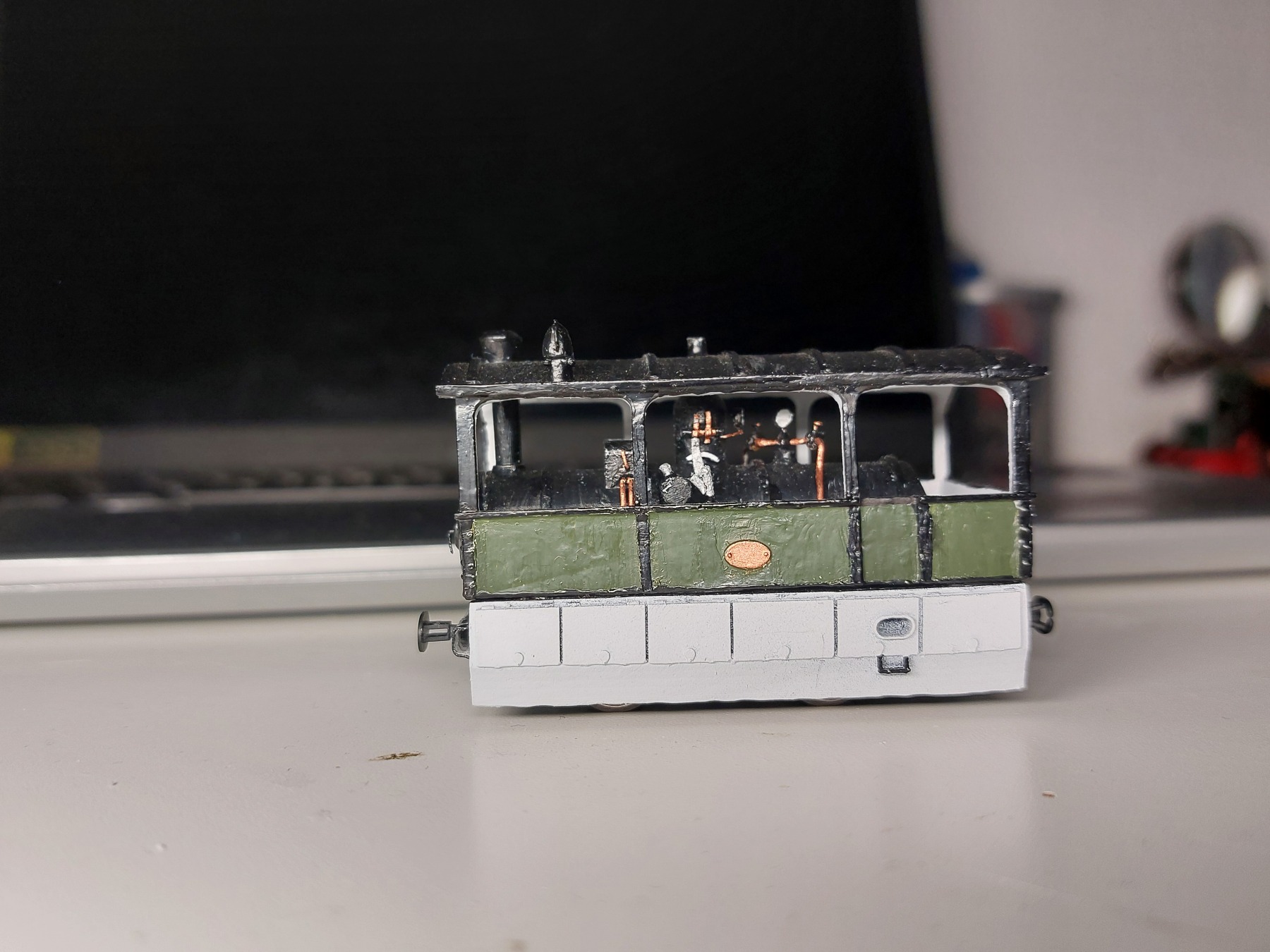

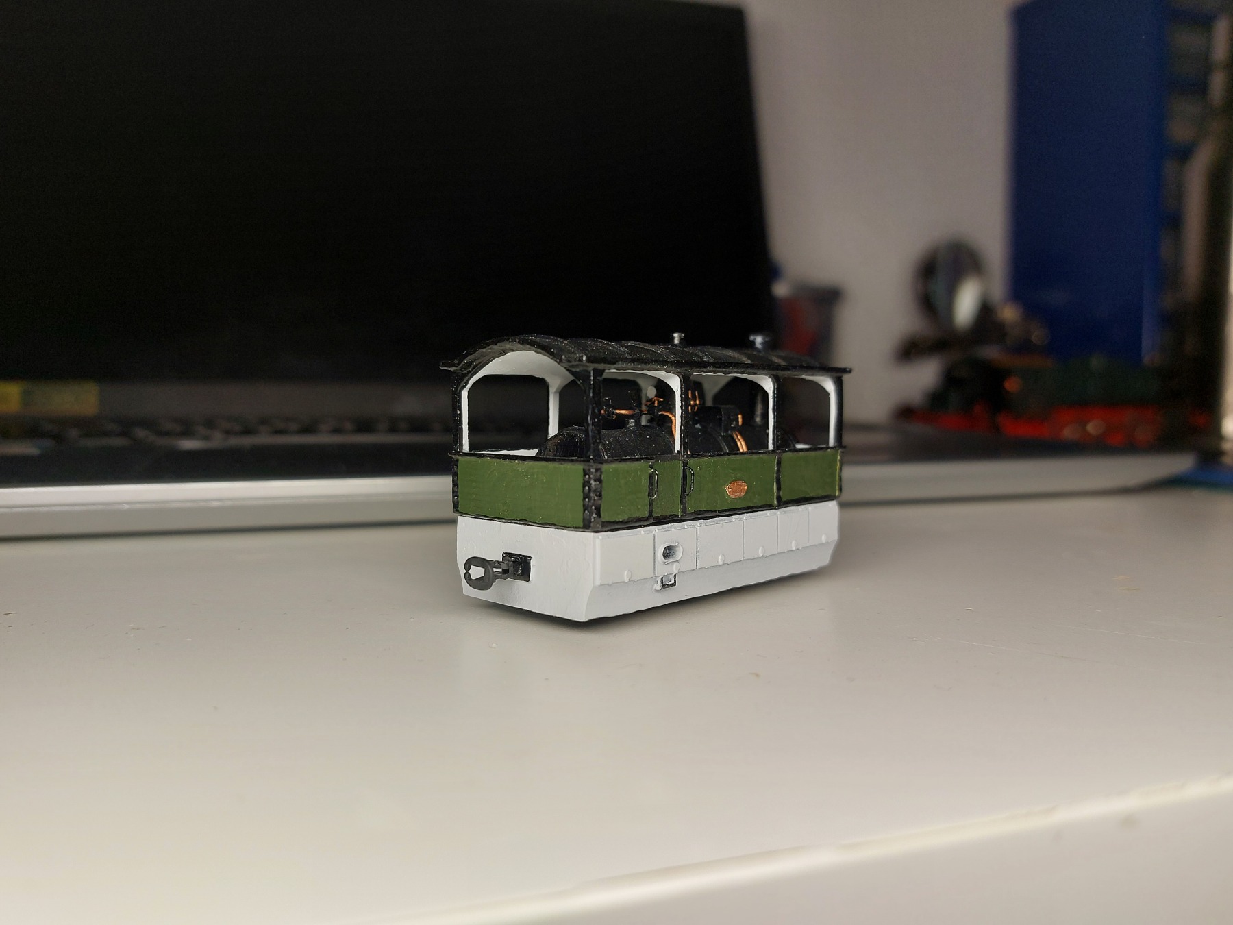

Op mijn locomotief heb ik de lampringen geschuurd en geseald, zodat ik de versies uit tijdperk I en II kon nabootsen. Omdat de locomotief erg grof en kaal was, heb ik een paar details toegevoegd, zoals kranen, leidingen, kleppenmechanisme, meters en een handrem. De koppelingen zijn van PMT/Technomodell en zijn zeer betrouwbaar.De locomotief heeft geen lampen, zoals te zien is op oude foto's. De treinen reden waarschijnlijk alleen overdag, omdat het risico op ongelukken simpelweg te groot was, vooral later toen het wegverkeer toenam.
Wat betreft de locomotief zelf: het is een van de twee locomotieven met een langere wielbasis op de "Forster Stadtbahn". Hij werd gebouwd door Krauss-Maffei en lijkt sterk op de locomotief van de Chiemsee.
Met enkele aanpassingen kan de locomotief ook in Indonesië worden gebruikt.
Met vriendelijke groet, Tom
