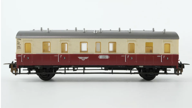

Zijn de wielen van H0 Trix (3 weg stroom) wagons en rijtuigen makkelijk te vervangen voor die van gelijkstroom (Roco, Fleischmann) en welke kan ik dan het beste nemen?
? Heeft daar iemand ervaring mee. Als bijvoorbeeld Trix H0 53 3356 00 Personenwagen 3.Kl. Privatbahn .... is het gewoon een kwestie van een beetje duwen en trekken zoals bij Roco en Fleischmann of komt er toch meer bij kijken. (heb het rijtuig nog niet zelf)

De Trixwagen heeft geen kegelvormige aseinden, maar verjongde cilindrische uiteinden.
Passend wielstel is 32376004.
Zie bv de twee-assige coupérijtuigen AB-21 en Bd-21b + bagagewagen Pwi-23 uit de Märklinset van jaren geleden:
https://www.marklin.nl/producten/details/article/00792?cHash=e7526ef0a19682395a2010c01ffad606

Zelf heb ik ook enkele Trix wagons. Een daarvan is een Pw-23 die toen ik hem (tweedehands) kocht AC wielen had. Märklin dus. Nu is Märklin op dat gebied, wielen, niet erg scheutig met het verlenen van de juiste informatie. Ze verschuilen zich achter de uitspraak dat het Ersatzrad nummer op het doosje wordt vermeld. Ja, bij de nieuwere modellen is dat zo. Echter bij oudere modellen en ook bij gebruikte spullen is dat natuurlijk niet waar en dan moet je moeilijk zoeken.
Een schuifmaat is dan verdomd handig. Meet de afstand tussen de as opname stijlen. Een as met kegelvormige uiteinden moet 1 a 1,5 mm langer zijn om goed te passen. Roco heeft een as die perfect past. Weet zo niet meer uit mijn hoofd welke, die gegevens heb ik hier nu niet bij de hand. Meten is weten.
