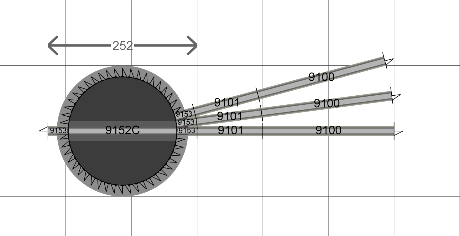

Kan iemand mij helpen hoe de draaischijf (n-schaal Fleischmann Picollo) in Anyrail 7 aan te sluiten op andere rail elementen?
Berichten: 103
Re: Anyrail 7; aansluiten draaischijf
om 15:30:22 »
Je bent daar de 9151 voor nodig.
VictorPM
Berichten: 610
om 18:19:23 »
De 9151 is voor de kleine handdraaischijf 9150. Voor de grote elektrische draaischijf 9152 is er de 9153. Totaal 48 aansluitingen mogelijk, elke 7,5°.
De diameter over de aansluitingen is 252 mm. Voor één Fleischmann loods zijn 3x 9101 en 3x 9100 nodig.
