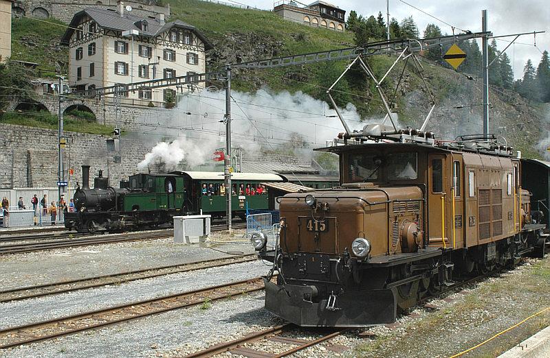

Zijn er mensen die al wel eens zelf zwitserse bovenleidingsmasten gebouwd hebben? hieronder een plaatje van internet.
Het gaat mij met name om de portaal masten die in stations & bij meerdere sporen gebruikt worden.
Ik weet dat Sommerfeldt setjes verkoopt, maar die kosten ongeveer 20 euro. Om nu een kleine 200 euro uit te geven aan bovenleiding voor een stukje baan........ dat redt mijn budget niet.
Dus, zijn er zelfbouwers onder ons die willen uitleggen welk materiaal ze gebruiken en wat de globale afmetingen zijn?
E.a. hoeft niet *exact* te kloppen, zolang de uitstraling maar zwitsers aandoet.

Ik bouw inderdaad een deel van mijn Sbb/BLs masten zelf.  De portaalmasten waar jij naar verwijst zijn echter quasi ondoenbaar om zelf te maken.  De  uitvoering van de  dragerbalk in opengewerkte structuur is zodanig fijn en gecompliceerd dat je al een zeer ervaren modelbouwer en messingsoldeerder moet zijn om hier iets  toonbaars van te maken.
Met enkele bouwers hebben we hier een test op gedaan en al gauw ingezien dat dit toch te hoog gegrepen was qua uitvoering en tijd die je erin stopt.
Wat wel perfect mogelijk kan is het zelf maken van de  standaard  losse masten met uitleggers ( zie foto's )
Op dezelfde basis zou je de  basis masten kunnen maken. Bij sommerfeldt koop je dan de  losse  overspanning ( dus  de filigraine dragers ) en die  monteer je dan zelf op je masten.     Uitelggers, isolatoren etc kun je ook allemaal los kopen en monteren.
zal je iets goedkoper uitkomen als het standard pakket maar het verschil zal niet groot zijn.  Reken toch als  kostprijs  voor een enkele standaard mast met uitlegger  op ongeveer Euro 1.95 / 2.25 aan materiaal
Ik gebruik hiervoor messing H profiel van  3 mm, messing draad  voor de uitleggers van 0.7 max 0.8 mm diameter.     De  draadstrang met moertjes  koop je in de bouwhandel.  Deze  zijn 4 mm  dia  als ik mij niet vergis.

@ Petdig1 : ziet er super uit. Ga ik zeker proberen na te maken. Jouw / jullie conclusie dat de portaalmasten niet zelf te maken zijn is goed om te weten. Daar was ik al bang voor. Dat wordt dus kopen of een compromis in de vorm van andere type portalen.
Aangezien ik de komende tijd niet veel tijd zal hebben ;-) blijven de "standaard" marklin masten voorlopig nog maar even staan. Heb ze al wel metaal-zilver geschilderd ipv het standaard groen, en dat helpt al enorm.
Voor het station moet ik dus nog even iets bedenken.

 Ik heb zelf een baan met als voorbeeld een Zwitsers smalspoorbedrijf. De portalen  voor op de stations zijn idd erg moeilijk te maken, door al die kleine dwarsstukjes in de dragers.
 Daarom heb ik de Ned. portalen als voorbeeld genomen.Die zijn ook  te koop.
 De enkele masten voor de vrije baan kan je wel makkelijk namaken is mijn ervaring.

 ??? Nederlandse portalen op en Ch baan.... maar dan heb je natuurlijk niet de portaaloverspanningen die je oorspronkelijk wilde.  De afweging die je voor jezelf moet maken is 2-zijdig...... in hoeverre wil ik realistisch blijven op mijn Ch baan zonder daarvoor exact 100% de werkelijkheid na te bootsen, en wat kost het nu reel.  Als je de berekening maakt wat het losse overspanningsgedeelte kost van Sommerfeld tov de messing profieltjes die jezelf moet kopen en solderen, zelfs bij een Nederlandse portaalmast, dan ben je waarschijnlijk maar een 5 tot 7- tal euro goedkoper uit per totale overspanning voor een NS portaal in  vergelijk met een CH portaalmast.   Dan is bij mij de keuze snel gemaakt en vind ik de Ch-uitvoering tot juist dat extra cachet geven een het geheel.
MVg Peter

Alles is mogelijk. Er zijn zelfs mensen die complete werkende stoomloks bouwen in messing.....maar in hoeverre is het realistisch in tijd en kostprijs om deze complete filigraine overspanningen zelf na te bouwen?
Los staand hiervan nog je kennis is om dit mooi en netjes te kunnen solderen ....verzeker je...Priegelwerk is hier niets bij

Die overspanning is wel zelf te maken. Je zou dan het raamwerk kunnen etsen uit een plaat messing en deze vervolgens omvouwen tot een balk met een open structuur. Of het echt haalbaar is, is aan jezelf. Je hebt wel spullen nodig voor het maken van het masker, belichten, etsen en het omvouwen. Als je in de toekomst meer zaken zelf denkt te gaan etsen is het zinvol om te doen. Voor die paar overspanningen die ik zelf nodig had was het geen optie.
