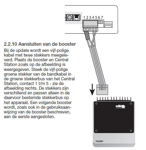

Beste allen,
Bij het opbouwen van een nieuwe spoorbaan heb ik behoefte aan extra vermogen, dus een booster. Kan en de booster 6017 gebruiken en mag men deze aansluiten op de 60212 ?
mvg
Eric

Ik heb er zelf geen ervaring mee maar volgens de handleiding moet dat met een speciale meegeleverde kabel

Dankjewel Koen, kosten gespaard om eventueel een andere booster aan te schaffen

Handleiding:
https://static.maerklin.de/damcontent/d0/82/d082ad3882d88574ef384599042ec7c41434542630.pdf

https://wiki.3rail.nl/index.php?title=Aansluiten_CS1(R)_met_M%C3%A4rklin_6015/6017_Booster_middels_bekabeling
